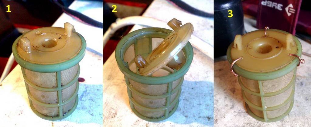

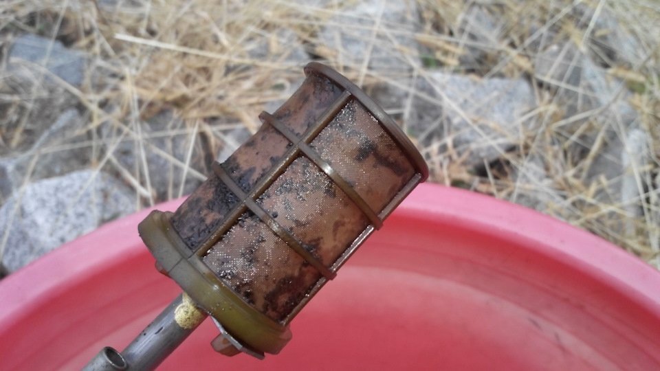

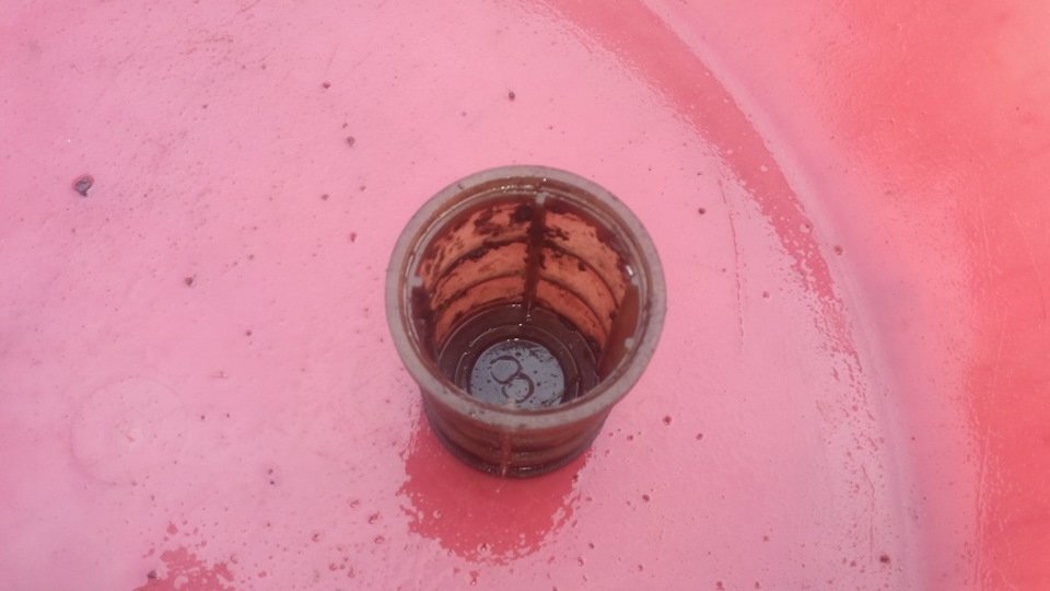

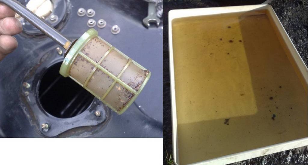

Я не собираюсь устанавливать в бак фильтр... Он там уже стоит на конце топливозаборной трубки... Эти фотки я позаимствовал на этом форуме в одной из тем, где обсуждались проблемы топливных баков...
В таком состоянии, сетка заборника, становится через многие годы эксплуатации и то, по фото видно, что забито, максимум 20-30% от общей площади.

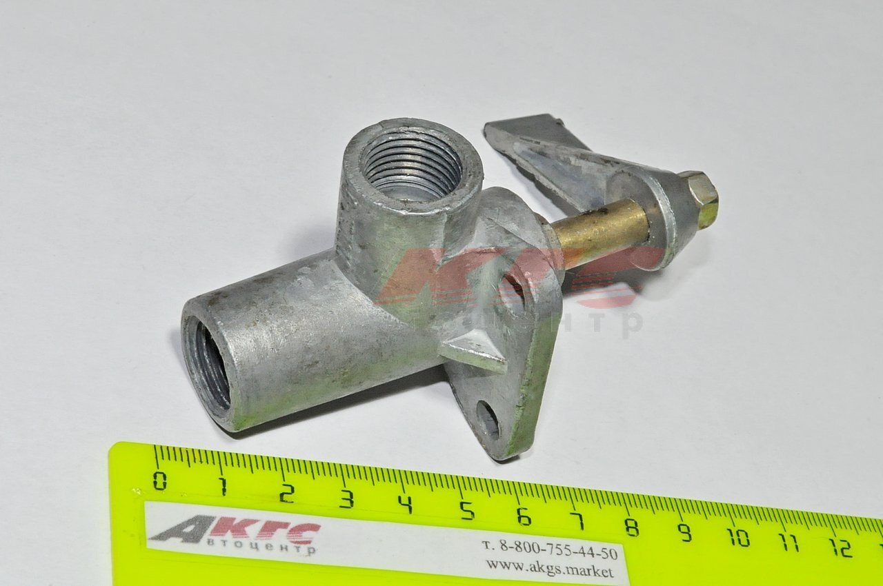

58 минут назад, михалыч алт сказал:
Я тоже думал краник приварить...
Например, подобие этого краника от топливного бака на ГАЗ-66... Чтобы стоял не торчком, а под углом...
