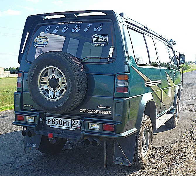

михалыч алт Опубликовано 14 января, 2022 Жалоба Поделиться Опубликовано 14 января, 2022 А у меня на корме (вместо запаски) стоит дополнительный бак (от Паджеро-2) вместимостью 60 литром. Итого вместе два бака получается (под горловину) 130 литров. Цитата Ссылка на комментарий Поделиться на другие сайты Поделиться
AdamRu Опубликовано 15 января, 2022 Жалоба Поделиться Опубликовано 15 января, 2022 В 14.01.2022 в 06:06, михалыч алт сказал: А у меня на корме (вместо запаски) стоит дополнительный бак (от Паджеро-2) вместимостью 60 литром. Итого вместе два бака получается (под горловину) 130 литров. Приветствую, Михалыч!... С Новым годом Вас!... А где-же у Вас находится запаска?... Цитата Ссылка на комментарий Поделиться на другие сайты Поделиться
михалыч алт Опубликовано 15 января, 2022 Жалоба Поделиться Опубликовано 15 января, 2022 6 минут назад, AdamRu сказал: Приветствую, Михалыч!... С Новым годом Вас!... А где-же у Вас находится запаска?... Привет. Спасибо. Запаска у меня на задней дверке. Цитата Ссылка на комментарий Поделиться на другие сайты Поделиться
Andrei4 Опубликовано 15 января, 2022 Жалоба Поделиться Опубликовано 15 января, 2022 Замок двери не разбивает? Цитата Ссылка на комментарий Поделиться на другие сайты Поделиться

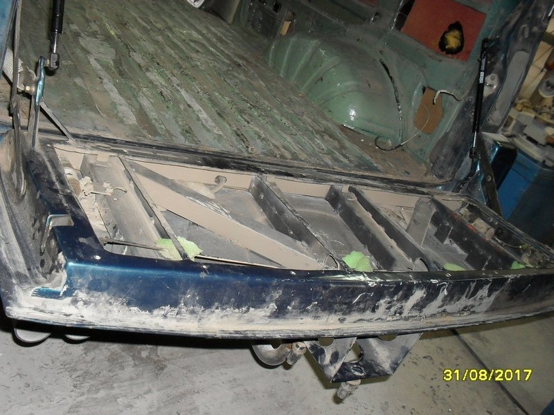

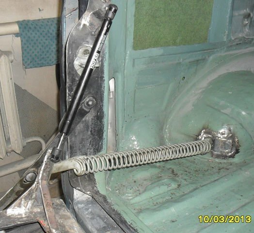

tixon Опубликовано 15 января, 2022 Жалоба Поделиться Опубликовано 15 января, 2022 михалычь , я правильно понял? - ты распилил заднюю хлопушку по горизонтали ,и теперь верхняя часть открывается в верх а нижняя в бок . как бы -аля уазик и тойота (не помню какая)))) Цитата Ссылка на комментарий Поделиться на другие сайты Поделиться
AdamRu Опубликовано 15 января, 2022 Жалоба Поделиться Опубликовано 15 января, 2022 14 часов назад, михалыч алт сказал: Привет. Спасибо. Запаска у меня на задней дверке. Во-о-от оно как!... Вообще - супер!... Как я понял, верхняя часть - вверх, нижняя часть - вниз!... Цитата Ссылка на комментарий Поделиться на другие сайты Поделиться
михалыч алт Опубликовано 17 января, 2022 Жалоба Поделиться Опубликовано 17 января, 2022 В 16.01.2022 в 01:11, AdamRu сказал: Во-о-от оно как!... Вообще - супер!... Как я понял, верхняя часть - вверх, нижняя часть - вниз!... Да именно так. Верхняя часть открывается вверх. Нижняя вниз (вместе с запаской). А поднимается одной левой (без напряг). Цитата Ссылка на комментарий Поделиться на другие сайты Поделиться
михалыч алт Опубликовано 17 января, 2022 Жалоба Поделиться Опубликовано 17 января, 2022 В 15.01.2022 в 23:00, Andrei4 сказал: Замок двери не разбивает? Замка два (по бокам). Ничего на разбивает. Цитата Ссылка на комментарий Поделиться на другие сайты Поделиться
AdamRu Опубликовано 17 января, 2022 Жалоба Поделиться Опубликовано 17 января, 2022 (изменено) 11 часов назад, михалыч алт сказал: Замка два (по бокам). Ничего на разбивает. Хорошо, конечно, продуманно, Михалыч!... Хотелось бы увидеть, как там замки пристроены и как они блокируются у Вас - тоже - из салона, с отдельным электроприводом или всё через "центральный замок"???... Изменено 17 января, 2022 пользователем AdamRu Цитата Ссылка на комментарий Поделиться на другие сайты Поделиться
михалыч алт Опубликовано 17 января, 2022 Жалоба Поделиться Опубликовано 17 января, 2022 1 час назад, AdamRu сказал: Хорошо, конечно, продуманно, Михалыч!... Хотелось бы увидеть, как там замки пристроены и как они блокируются у Вас - тоже - из салона, с отдельным электроприводом или всё через "центральный замок"???... Через центральный замок. Вместе со всеми дверями. И от сигналки тоже вместе с дверями. Цитата Ссылка на комментарий Поделиться на другие сайты Поделиться
