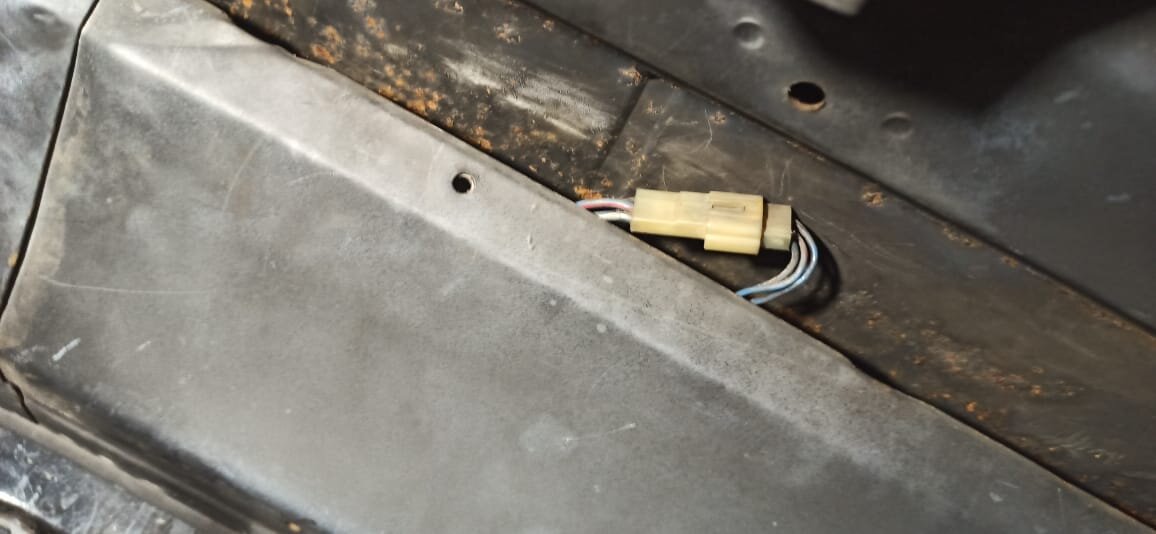

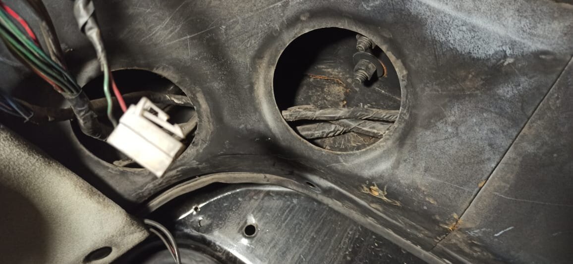

AdamRu Опубликовано 23 марта, 2021 Жалоба Опубликовано 23 марта, 2021 Всем Привет, реята... Вот что мы нашли в поисках причин: почему нет света в салоне Цитата

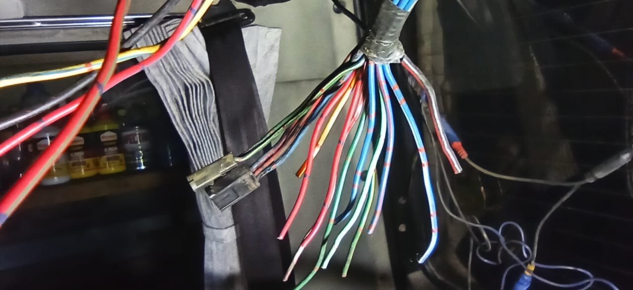

AdamRu Опубликовано 23 марта, 2021 Жалоба Опубликовано 23 марта, 2021 Это всё именно в таком виде мы нашли за потолочной обшивкой в области задней двери. Этот "сюрприз" был спрятан в щели между крышей и железной полосой жёсткости, где торчит этот беленький разъём... Цитата
AdamRu Опубликовано 23 марта, 2021 Жалоба Опубликовано 23 марта, 2021 В следующий раз будем вытаскивать остальные жгуты (ещё три штуки), потому, что неизвестно что там дальше и какой там может быть "сюрприз"... Судя по этой копоти, в этом углу похоже что было возгорание. Это подтверждается ещё тем, что трубка по которой идёт жидкость для омывателя заднего стекла от насоса до форсунки, была просто оплавлена. Вот поэтому мы и не смогли его продуть воздухом. Мы думали, что она просто где-то забита грязью или что-то с маленькими клапанами, которые там должны стоять в двух местах, если смотреть по рисунку с запчастьями. Цитата

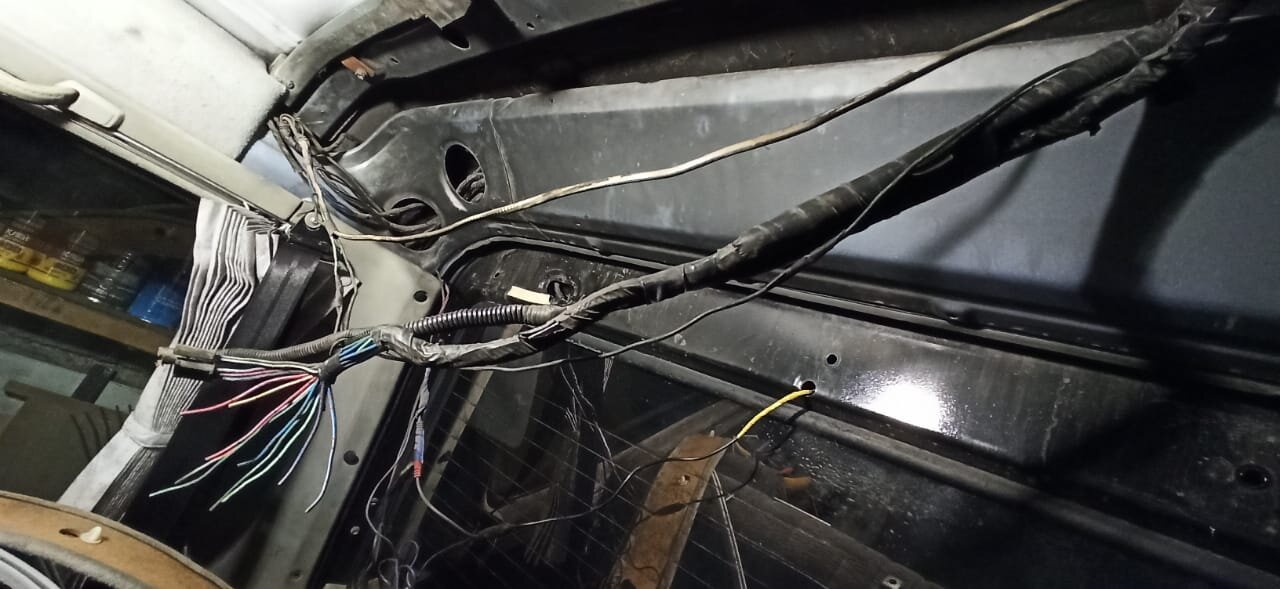

AdamRu Опубликовано 23 марта, 2021 Жалоба Опубликовано 23 марта, 2021 Вот тут фото общей картины проводки в задней части потолка салона Цитата

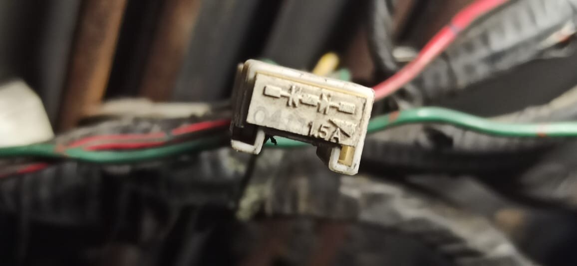

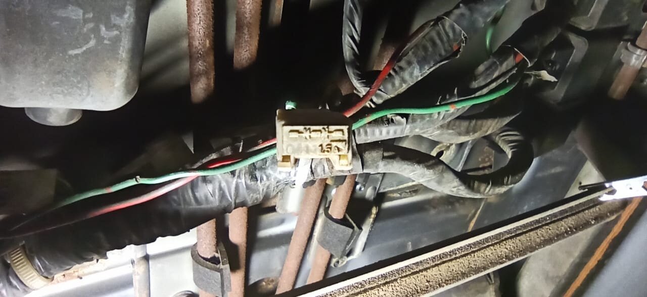

AdamRu Опубликовано 23 марта, 2021 Жалоба Опубликовано 23 марта, 2021 В потолке, где находятся двигатели управления верхними боковыми шторками, мы обнаружили какие-то диоды, на 1,5 А. Вот так они выглядят, как на фото, к ним подходят по три провода... Если кто-то знает их назначение, пожалуйста, напишите. Цитата

Тихоход Опубликовано 23 марта, 2021 Жалоба Опубликовано 23 марта, 2021 1 час назад, AdamRu сказал: мы обнаружили какие-то диоды, на 1,5 А. Эти диоды (их должно быть 4 штуки) отделяют главный переключатель шторок (который управляет всеми шторками сразу) от четырёх индивидуальных переключателей. PS Все сечения проводов (которые должны быть) указаны в схеме, в начале раздела электрики есть пояснения. Цитата
AdamRu Опубликовано 23 марта, 2021 Жалоба Опубликовано 23 марта, 2021 5 часов назад, Тихоход сказал: Эти диоды (их должно быть 4 штуки) отделяют главный переключатель шторок (который управляет всеми шторками сразу) от четырёх индивидуальных переключателей. PS Все сечения проводов (которые должны быть) указаны в схеме, в начале раздела электрики есть пояснения. Большое спасибо за информацию!... ))) Цитата

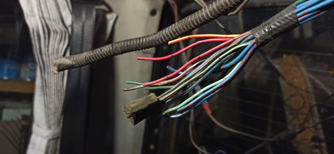

AdamRu Опубликовано 29 марта, 2021 Жалоба Опубликовано 29 марта, 2021 Приветствую, уважаемые форумчане!... Мы - я и мой стародавний друг Роман Валерьевич - вчера принялись снова за починку салонного света. Чтобы окончательно разобраться с "лохмотьями" из проводов, которые видно на фото, под словами: "Вот тут фото общей картины проводки в задней части потолка салона", мы решили пойти по следам этого жгута. Для этого сняли обшивку потолка. Постепенно, следуя по "маршруту", снимали фрагменты обшивки. Сняли уплотнитель стекла передней двери и бокового окна. "Дербанили" салон, по полной программе. Добрались до стойки за водительским сиденьем... Сняли там обшивку... ))) И что мы видим???... Это было - что-то!... Испытал я, откровенно, ШОК... Без всякого преувеличения говорю об этом, ребята. Послле покупки этой Делики, я долго не мог понять: почему она по документам идёт как P25W, у которых, с завода должен быть низкий потолок, а по факту, у нас высокий потолок, понорамная крыша со шторками?... Как так может быть такое? - думал каждый раз , просматривая этот документ. Теперь, ребята, всё предельно ясно и понятно... Мою миленькую Делику, оказывается, просто распиливали... Изначально была действительно с P25W кузовом. Отпилили ей крышу до середины боковых окон и присобачили на это место верхнюю часть P35W-го кузова. Вот и вся загадка, блин... Вот и вся нестыковка с документами. Как спилили - вот так и присобачили... со всеми проводами и прочими причиндалами... Поэтому и поплавилась там трубка брызгалки омывателя заднего стекла... Как были обрезаны провода в задней части салона, точно так же, примерно на том же уровне салона, они были обрезаны спереди, в правой стойке за водительским сиденьем. Не удосужились даже вытащить старую обрезанную проводку, перед тем как прокладывать другие провода... Слов без "мат-матики" - очень сложно подобрать, честное слово, ребята!!!... Такое криво-косо -ручество наворотили там, что бывалые "рукожопы" просто лопнули бы от зависти... В общем,... как-то вот так пока всё складывается... В следующее воскресение будем опять продолжать повышать наш культурный уровень, знакомиться с искусством особбенных людей и стилем особого расположением рук на теле...))) Фото их "шедевров", которые не оставят никого равнодушным - выложу чуть позже... Цитата

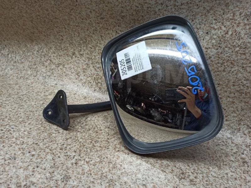

AdamRu Опубликовано 13 апреля, 2021 Жалоба Опубликовано 13 апреля, 2021 Это фото переднего парковочного зеркала... Цитата
AdamRu Опубликовано 13 апреля, 2021 Жалоба Опубликовано 13 апреля, 2021 А вот фото заднего парковочного зеркала Цитата
Тихоход Опубликовано 14 апреля, 2021 Жалоба Опубликовано 14 апреля, 2021 Заднее можно не ставить. Оно всегда в грязи и вытирать его очень неудобно. Лучше камеру поставить. 1 Цитата

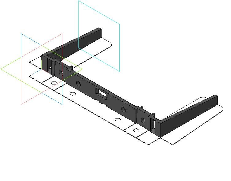

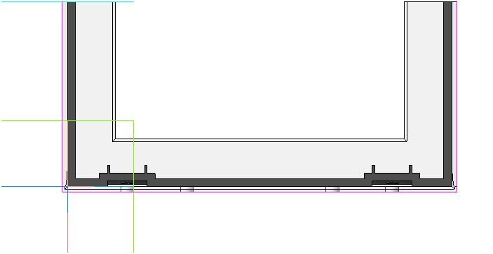

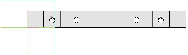

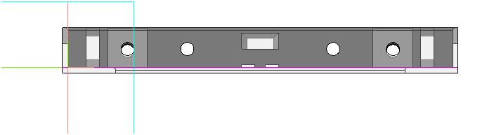

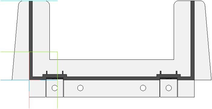

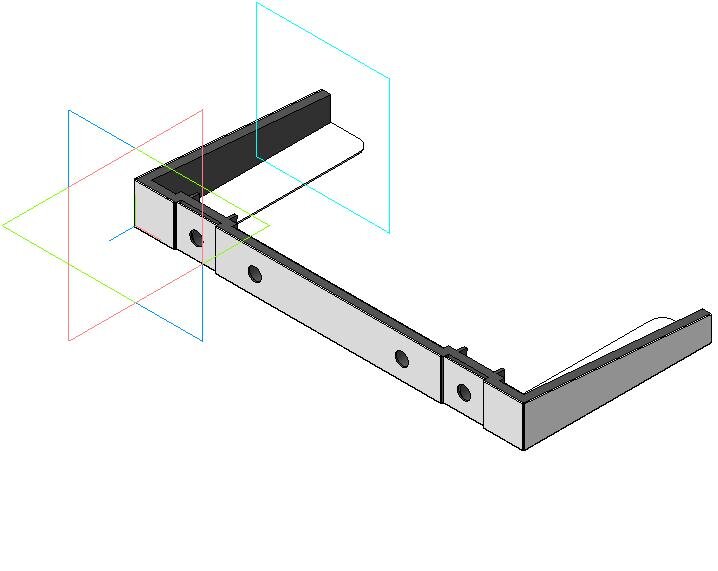

AdamRu Опубликовано 29 апреля, 2021 Жалоба Опубликовано 29 апреля, 2021 (изменено) Вариант второй (из жести)... Изменено 29 апреля, 2021 пользователем AdamRu Цитата

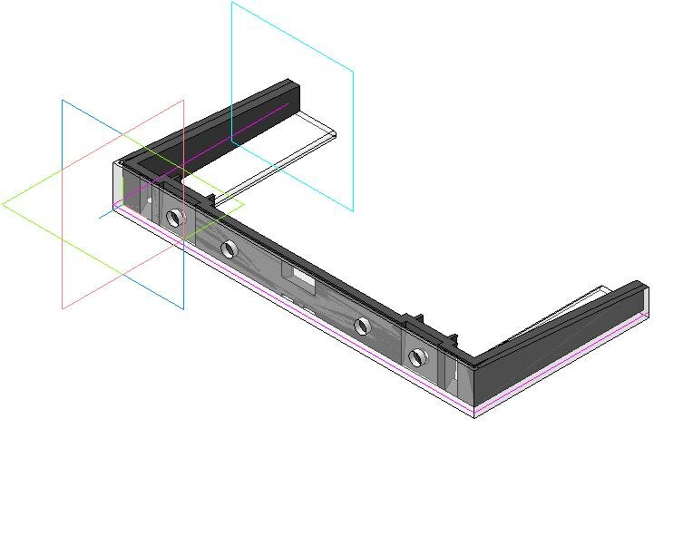

AdamRu Опубликовано 29 апреля, 2021 Жалоба Опубликовано 29 апреля, 2021 (изменено) В общем, как-то вот так... Два отверстия, что по середине - добавил сам. Крайние отверстия разломаны и через них сложно будет закрепить. Наверное, что-то нужно придумать и по бокам, для уверенности, чтобы не расшатывался и не тарахтел на ухабах... Уголок нарисовал прозрачным, чтобы была видна форма самого основания кренометра... Изменено 29 апреля, 2021 пользователем AdamRu Цитата
