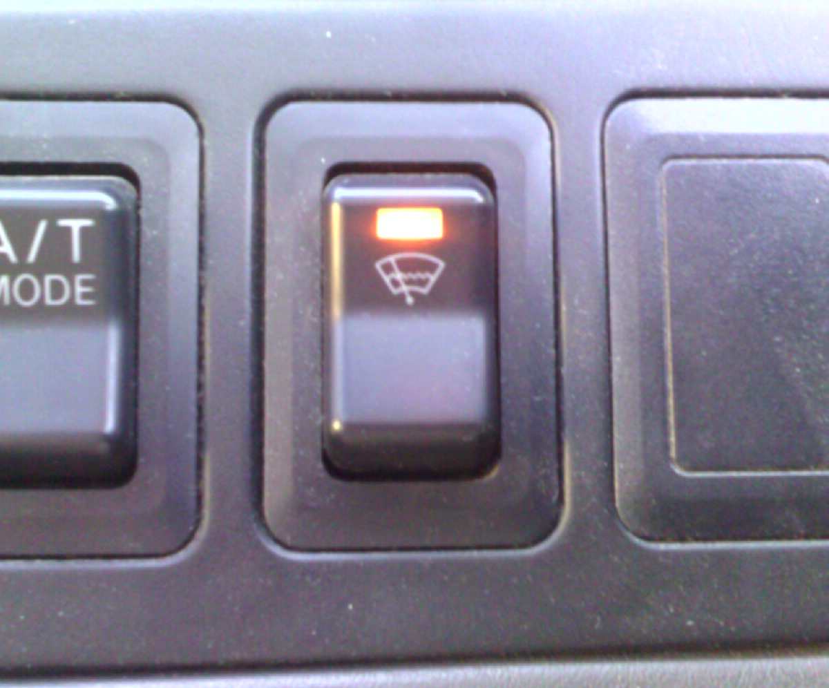

SpaceGear Опубликовано 12 ноября, 2009 Жалоба Опубликовано 12 ноября, 2009 Подскажите за что отвечает сей переключатель? Выше постом он тоже виден, но подписи нет.(слева от руля)...(((....Спасибо. Цитата
Сергеич (1105) Опубликовано 12 ноября, 2009 Жалоба Опубликовано 12 ноября, 2009 SpaceGear, Это подогрев дворников Цитата
