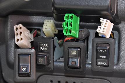

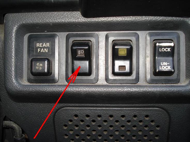

gruskov Опубликовано 13 февраля, 2011 Жалоба Опубликовано 13 февраля, 2011 Товарищи, не пинайтесь если не там пишу, просто не чего не нашел подобного, владельцы "кирпичиков", помогите кто знает, что за разъем такой, с правой стороны рядом с разъемами: 1)"Замка задней двери", 2)"Антиобледенитель заднего стекла",3) "кнопкой управлением задней печкой". Есть и четвертое место, и там что то стояло, но закрыто пустой клавишей. Разъем 6ти контактный, 2х рядный вот его фото(за кнопкой заднего отопителя) Находится в одном жгуте с остальными тремя. В легионовской книжке нет не чего, это также не противотуманки, у меня отдельно 2 провода заведены с реле, а с реле-проводка под бампер. Цитата
серыйеж Опубликовано 14 февраля, 2011 Жалоба Опубликовано 14 февраля, 2011 (изменено) Четвёртая кнопка - противотуманки. Изменено 14 февраля, 2011 пользователем серыйеж Цитата
gruskov Опубликовано 14 февраля, 2011 Жалоба Опубликовано 14 февраля, 2011 серыйеж допустим, тогда этот разъем от чего? (на противотуманки у меня отдельно все сделано с завода) Цитата
серыйеж Опубликовано 14 февраля, 2011 Жалоба Опубликовано 14 февраля, 2011 (изменено) Сорри. Невнимательно прочитал подпись под фото. Но, кнопка четвертая на туманки, а разъём посмотрю, сейчас как раз в гараж собираюсь. Где же кнопка для включения туманок по "заводской" сборке? На моих двух (25-90г.в.,35-97г.в.) всё одинаково, четыре в ряд. Изменено 14 февраля, 2011 пользователем серыйеж Цитата
gruskov Опубликовано 14 февраля, 2011 Жалоба Опубликовано 14 февраля, 2011 серыйеж у меня в связи с тем что нет противотуманок, она не используется, предыдущие владельцы, сняли судя по всему выключатель, поставив пустую клавишу. Проводка в салоне и на кенгурине, реле все осталось. Цитата
серыйеж Опубликовано 14 февраля, 2011 Жалоба Опубликовано 14 февраля, 2011 Посмотрел. Разъем соединят клавишу противотуманок! 1 Цитата
gruskov Опубликовано 15 февраля, 2011 Жалоба Опубликовано 15 февраля, 2011 (изменено) серыйеж понял, спасибо, буду опять потрошить, что же на моей машинке установлено (может типа "ходовых огней"???) Если будет возможность, скинь фото выключателя пожалуйста, а? Изменено 15 февраля, 2011 пользователем gruskov Цитата
Владимир500 Опубликовано 15 февраля, 2011 Жалоба Опубликовано 15 февраля, 2011 у меня крайняя правая клавиша блокирует управление пассажирским стеклоподъемником Цитата
Astronax Опубликовано 15 февраля, 2011 Жалоба Опубликовано 15 февраля, 2011 Владимир500, такая же фигня ,а у Князя4х4 там стоит кнопка открывания багажника Цитата

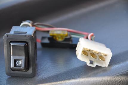

Владимир500 Опубликовано 18 февраля, 2011 Жалоба Опубликовано 18 февраля, 2011 вот мое расположение и разъемы кнопок, отдельно выключатель туманок 2 Цитата
gruskov Опубликовано 18 февраля, 2011 Жалоба Опубликовано 18 февраля, 2011 (изменено) Владимир500 спасибо огромное!!! Вот он красавчик во все красе-противотуманки млин, осталось разобраться что еще мне изготовитель запихал)))) Еще раз спасибо Владимир500 и всем кто помог!!!! Изменено 18 февраля, 2011 пользователем gruskov Цитата
N181 Опубликовано 18 февраля, 2011 Жалоба Опубликовано 18 февраля, 2011 а у Князя4х4 там стоит кнопка открывания багажника У мну тоже. Цитата
maximka Опубликовано 21 февраля, 2011 Жалоба Опубликовано 21 февраля, 2011 у меня там аварийная сигнализация а где на делике аварийная сигнализация, у меня там туманки все с завода так Цитата
