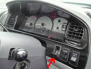

serjik008 Опубликовано 25 января, 2012 Жалоба Опубликовано 25 января, 2012 Подскажите что должно включаться штатно этой кнопкой (у меня заглушка) У знакомого на этой кнопке было написано ESC и управляла она жесткостью амортизаторов обнаружил тут, что у меня за панелькой есть разъём явно идущий на эту кнопку (заглушку)... это у всех так или можно надеяться, что у меня вероятно имеет место быть ESC, а кнопка просто пропала при таинственных обстоятельствах?... Цитата

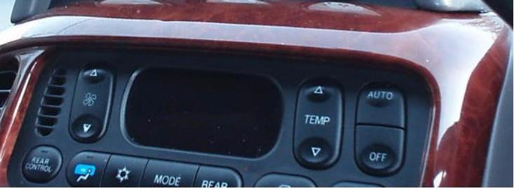

serjik008 Опубликовано 25 января, 2012 Жалоба Опубликовано 25 января, 2012 в) Кнопка MODE меняет направление потоков воздуха внутри салона. Если хотите греть ноги, а физиономией ощущать приятную прохладу - включайте "отмороженного человечка" :D - кнопка слева от "снежинки" и справа от REAR CONTROL. я так понимаю енто имеется ввиду самая левая в ряду управления климатом кнопка, с синим прямоугольником? (про "отморожнного человечка") как она вообще работает? и как технически такое возможно (сверху холод, снизу - тепло)? и как работает REAR CONTROL ? Цитата
paul-irkut Опубликовано 25 января, 2012 Жалоба Опубликовано 25 января, 2012 (изменено) как она вообще работает? и как технически такое возможно (сверху холод, снизу - тепло)?Заслонка деления до заслонки смешения. как работает REAR CONTROL ? Управляешь режимом, скоростью и направлением воздуха, Температурой не управляешь - она тока ползуном заднего поста управления. С уважением, Павел Изменено 25 января, 2012 пользователем paul-irkut Цитата
serjik008 Опубликовано 26 января, 2012 Жалоба Опубликовано 26 января, 2012 так, т.е. при включённой кнопке REAR CONTROL управляется только задний климат, а при выключенной - только передний, да? Цитата
Shadow from St.Peterburg Опубликовано 26 января, 2012 Жалоба Опубликовано 26 января, 2012 @serjik008, нет, ты можешь выключить мотор печки сзади и все. Но не управлять им (задавать температуру или менять направление воздуха) Цитата
saveliy Опубликовано 26 января, 2012 Жалоба Опубликовано 26 января, 2012 Не верно. Можно управлять имено режимами, т.е. направление потоков, скорость вентиляторы, вкл/выкл кондея, режим "Авто". А вот температуру только с заднего пульта. Цитата
serjik008 Опубликовано 31 января, 2012 Жалоба Опубликовано 31 января, 2012 так, т.е. при включённой кнопке REAR CONTROL управляется только задний климат, а при выключенной - только передний, да? так и не понял... Цитата
saveliy Опубликовано 31 января, 2012 Жалоба Опубликовано 31 января, 2012 Совершенно верно. Название кнопки так и переводится "Контроль зада". Цитата
serjik008 Опубликовано 31 января, 2012 Жалоба Опубликовано 31 января, 2012 ладно, вроде худо-бедно разобрался с ею при помощи метода научного тыка) я-то думал она у меня и вовсе не робит, а оказалось робит, но только тогда, когда включены ОБЕ печки... ещё такой вопрос появился: это только у меня не работает подсветка ряда кнопок REAR-MODE-КОНДЕЙ или её в принципе нет?.. Цитата

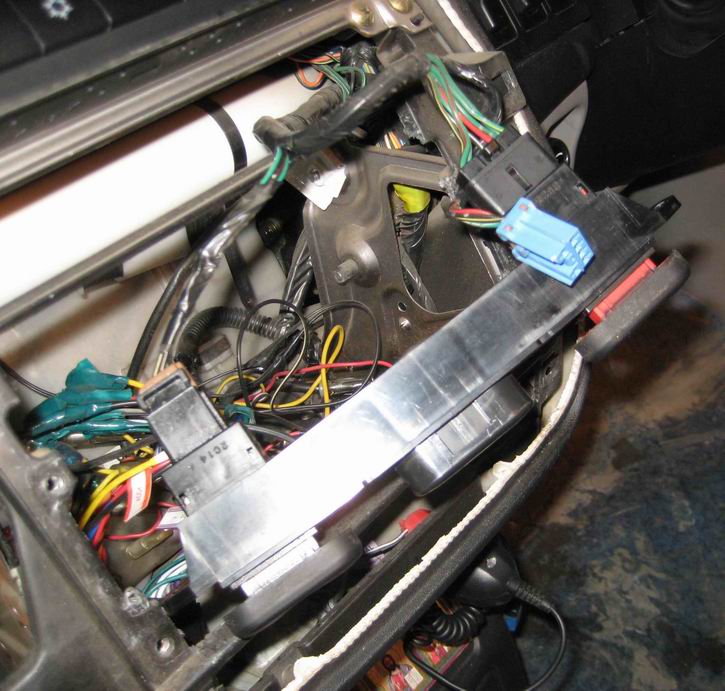

serjik008 Опубликовано 2 марта, 2012 Жалоба Опубликовано 2 марта, 2012 обнаружил тут, что у меня за панелькой есть разъём явно идущий на эту кнопку (заглушку)... это у всех так или можно надеяться, что у меня вероятно имеет место быть ESC, а кнопка просто пропала при таинственных обстоятельствах?... ну что, неужто никто не сталкивался с таким?? Цитата

Denis811 Опубликовано 2 марта, 2012 Жалоба Опубликовано 2 марта, 2012 ну что, неужто никто не сталкивался с таким?? Пустая фишка тоже имеется у меня, салон шамоникс) В монетницу пятирублёвые монеты прикольно влазят) Цитата

Carrambazz Опубликовано 7 марта, 2012 Жалоба Опубликовано 7 марта, 2012 (изменено) Господа, не надо никому ничего ампутировать. :D Это омыватель фар. У меня такая же кнопка (Super Exceed). Брызгает так, что никакой омыватель лобового стекла не нужен... :D : Кстати, движок этого девайса (MR416912) у меня накрылся в первую же зиму. До сих пор - это единственная опция, которая в авто не работает. Причина: заказать новый стоит ~5700 руб. Релюха жива (слышно при нажатии кнопки). Вопрос: насколько реально снять / прочистить / починить самому (если на форуме есть, отправьте ссылочкой, что там надо снимать, ведь бачок в левом крыле) или однозначно платить эти мегабаблосы и заказывать новый? Я его уже 2раза удачно лечил: у меня из-за ржавчины щётки зависали. просто снять почистить и собрать З:Ы комплектация EXEED Изменено 7 марта, 2012 пользователем Carrambazz Цитата
