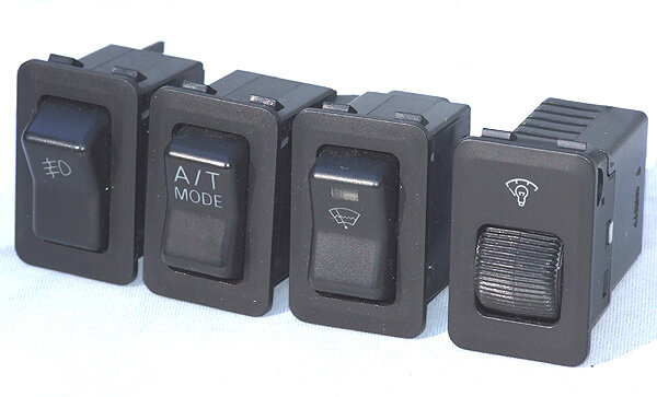

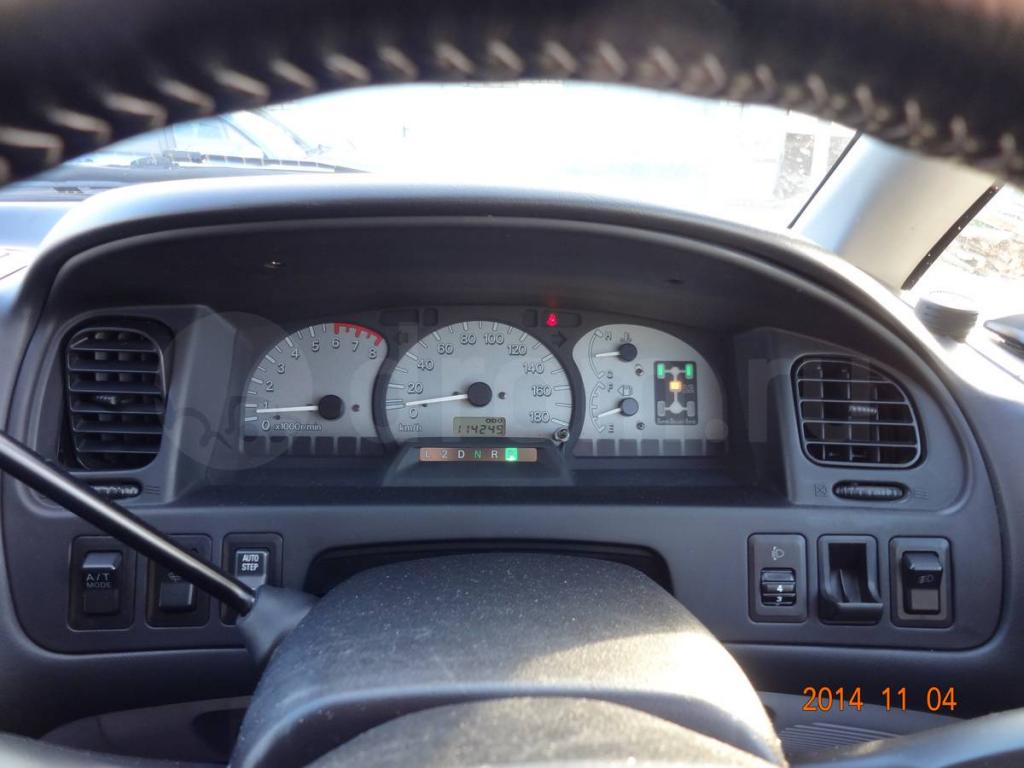

Groza13 Опубликовано 13 января, 2013 Жалоба Опубликовано 13 января, 2013 Господа! A/T Mode не работает. Лампочки режимов загораются, а машине хоть бы хны. Ни повышения, ни понижения в переключении передач не наблюдается. Куда глядеть/что делать? Мож у кого было? Цитата

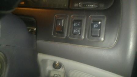

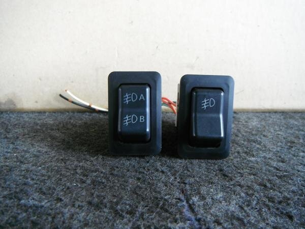

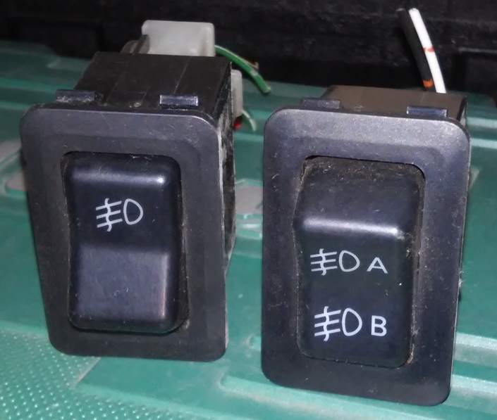

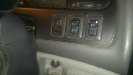

dr.Feelgood Опубликовано 20 февраля, 2013 Жалоба Опубликовано 20 февраля, 2013 Всем привет. Чтобы не плодить темы пишу здесь. Суть вопроса такова. Имеется в наличии заглушка (рядом с кнопками управления: задней печкой, блокировкой пассажирского стекла, обогревом заднего стекла) за которой собственно находится разъем с проводкой (шесть контактов). Выше в теме писалось, что это для туманок, но сняв сегодня бампер я так и не увидел проводки для подключения туманок. Вопрос: каким образом поставив вместо заглушки оригинальную клавишу включения туманок можно решить вопрос их подключения? Для меня не понятно: если предусмотрена установка туманок и даже есть разъем для подключения кнопки (сейчас вместо него заглушка), то где искать подводку провода к туманкам и, если самому ее тянуть, то откуда плясать. Надеюсь изложил понятно. Заранее благодарю все ответивших. Есть в проводке провод для подключения!!! У меня в штатной комплектации тоже заглушка стояла, потом когда донора ударенного купил, с него поставил клавишу туманок (удивился даже до чего у япов все классно сделано), и снизу за бампером нашел одинокий выглядывающий из основного жгута плюсик для туманок! Минус на корпусе соответственно... Цитата

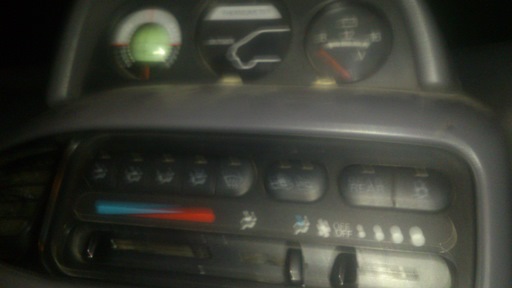

joja Опубликовано 23 мая, 2013 Жалоба Опубликовано 23 мая, 2013 Всем привет! может кто подскажет зачем такая кнопка нужна? (средняя) искал в инете - не нашел 8(( Цитата
paul-irkut Опубликовано 23 мая, 2013 Жалоба Опубликовано 23 мая, 2013 @joja, включение/отключение привода выдвижной подножки на сдвижной двери. С уважением, Павел Цитата
joja Опубликовано 23 мая, 2013 Жалоба Опубликовано 23 мая, 2013 Понятно! Спасибо! - а то мы всякие индикаторы искали на панели да по всей машине *)))))) Еще второстепенный вопрос по климату - кондиционер сзади должен отключаться кнопкой со снежинкой или она просто не работает? с передней панели я могу отключить его, а сзади хоть занажимайся Цитата

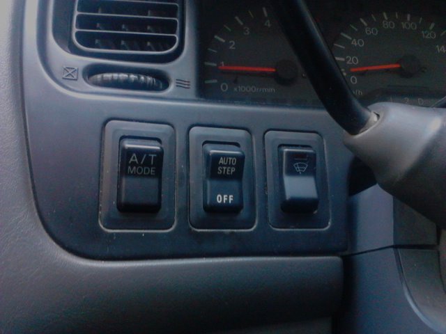

rigixon Опубликовано 11 июля, 2014 Жалоба Опубликовано 11 июля, 2014 Всем Привет!! Народ, не пинайте сильно, в форумах не ахти. У меня служебная Делика уже двое суток, не пойму что за кнопка i на фото есть. не работает панель с градусами, только напряжение показывает, машина по тех паспорту 98г но на печку\кондер флажки стоя(странно), и жрет 18 с кондером по трассе 120 км\ч. подскажите пожалуйста, кто может. Ни гвоздя ни жезла всем! Цитата
Shadow from St.Peterburg Опубликовано 12 июля, 2014 Жалоба Опубликовано 12 июля, 2014 @rigixon, панель зависит от комплектации а не от года выпуска. Тут нормально, градусы вообще не показывает? Башню сними и там глянь, может банально разъём не прицепили. По кнопке не скажу. Цитата
N181 Опубликовано 12 июля, 2014 Жалоба Опубликовано 12 июля, 2014 (изменено) кнопка - может выдвижная антена была или габаритная, на пережнем бампере... Изменено 12 июля, 2014 пользователем N181 Цитата
rigixon Опубликовано 13 июля, 2014 Жалоба Опубликовано 13 июля, 2014 Всем спасибо. Попробуем! Под передним бампером есть привод, но самой габ.антенны нет.всё ясно с кнопкой)) Цитата

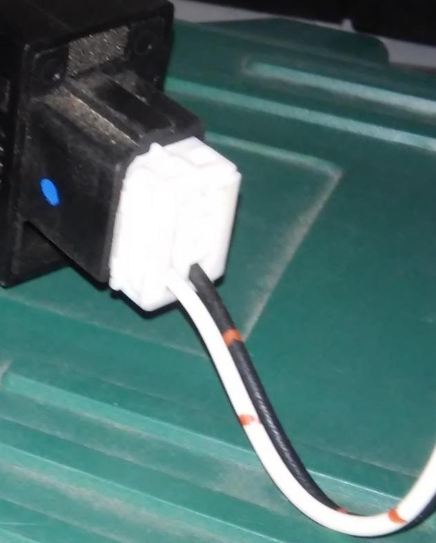

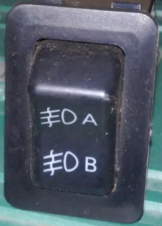

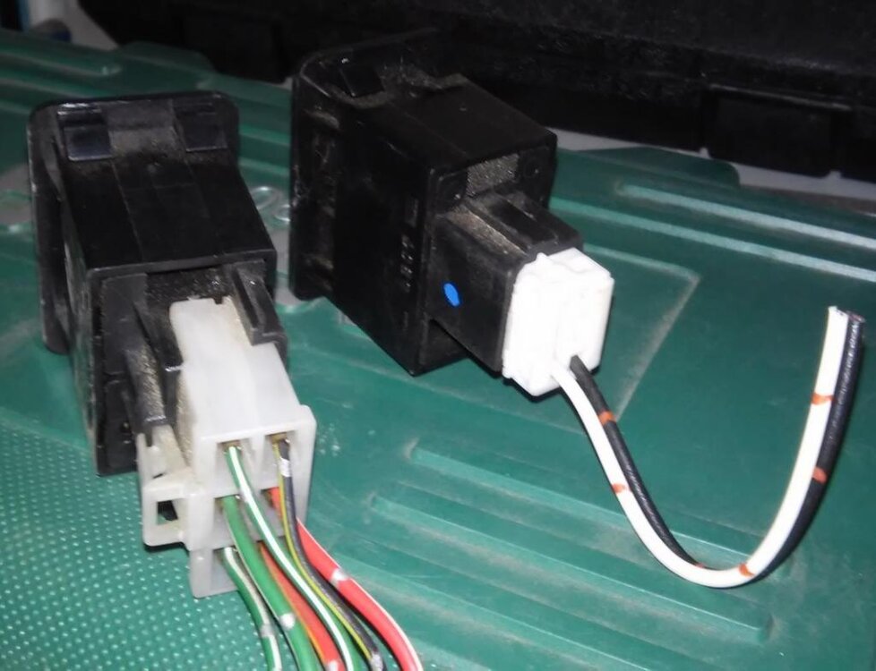

Sireg@ Опубликовано 7 февраля, 2015 Жалоба Опубликовано 7 февраля, 2015 (изменено) Здравствуйте! Подскажите, у кого на "булке" есть кнопка справа от руля вот с таким разъёмом: Что это за кнопка? P.S. Видел в предыдущих сообщениях фото с похожим разъёмом, но там был "кирпич", кнопка открывала/закрывала заднюю дверь, но провода к ней другого цвета были. Изменено 7 февраля, 2015 пользователем Sireg@ Цитата
KlimCD Опубликовано 7 февраля, 2015 Жалоба Опубликовано 7 февраля, 2015 Sireg@ Переходник для фирменного жгута на турботаймер. Вот такой жгут продаётся http://injapan.ru/auction/k182707703.html Цитата
Sireg@ Опубликовано 7 февраля, 2015 Жалоба Опубликовано 7 февраля, 2015 @KlimCD, Хм... Похоже, конечно, но не то. Если внимательно посмотреть, то эта фишка в переходник не воткнётся, у неё замок на другую сторону сделан. Да и провода по цветам не совпадают. Это должна быть какая-то кнопка. Цитата
KlimCD Опубликовано 7 февраля, 2015 Жалоба Опубликовано 7 февраля, 2015 Sireg@ Больше справа от руля и не ставится ничего. Туманки - точно мимо. У реостата разъём совсем другой Цитата

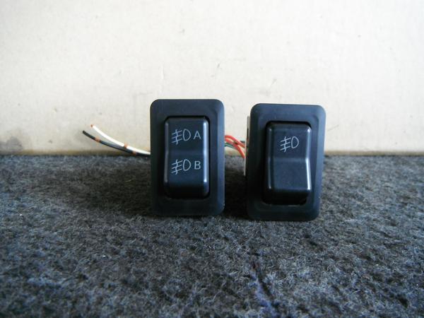

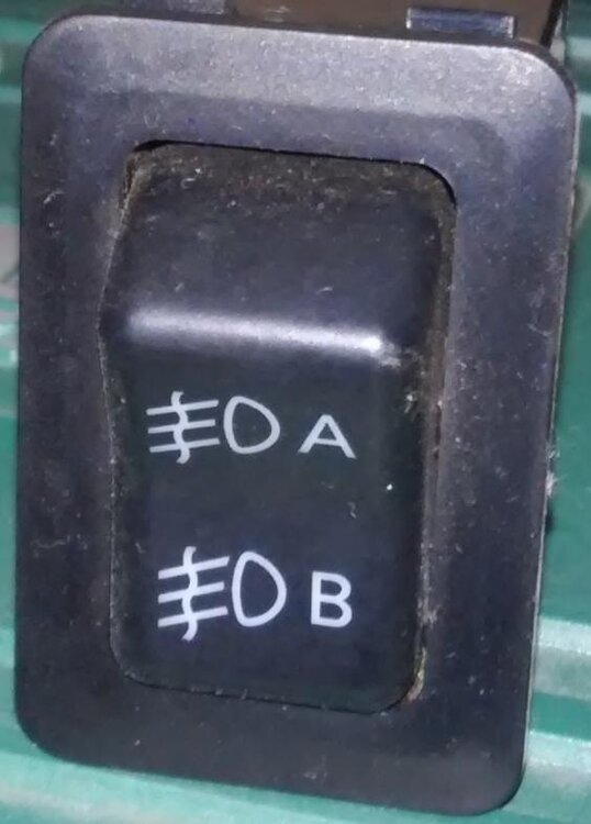

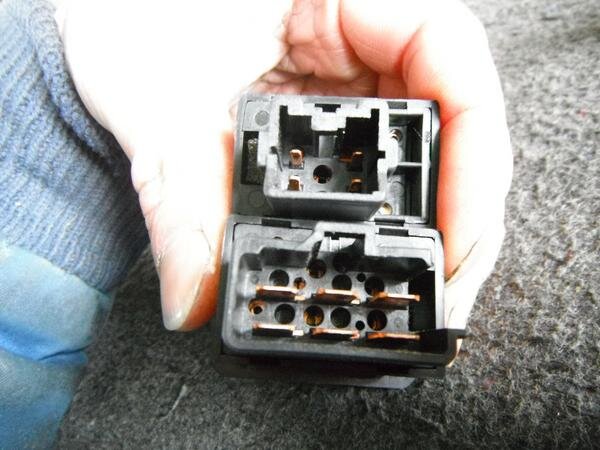

Sireg@ Опубликовано 8 февраля, 2015 Жалоба Опубликовано 8 февраля, 2015 Ещё, справа от руля ставится вот такая кнопка: У кого какие разъёмы и какого цвета провода на этой кнопке? У меня такая кнопка лежит с такой вот фишкой: Может в зависимости от года выпуска были разные варианты? Цитата
KlimCD Опубликовано 8 февраля, 2015 Жалоба Опубликовано 8 февраля, 2015 Sireg@ Клавиша на туманки - мимо. Что 2, что 4 - там штекер с большими лапками. А твой штекер - низкоточный. Может быть под электрокорректор фар Цитата
Sireg@ Опубликовано 8 февраля, 2015 Жалоба Опубликовано 8 февраля, 2015 (изменено) Что 2, что 4 - там штекер с большими лапками. Неправда. На одном штеккере большие контакты, а на другом - маленькие: Может быть под электрокорректор фар Может быть. Есть фотография? Изменено 8 февраля, 2015 пользователем Sireg@ Цитата
KlimCD Опубликовано 8 февраля, 2015 Жалоба Опубликовано 8 февраля, 2015 Sireg@ Да, действительно, маленькие... Но всё равно, не твой штекер... Ищу фотку разъёма электрокорректора. Цитата
KlimCD Опубликовано 9 февраля, 2015 Жалоба Опубликовано 9 февраля, 2015 Новая "подлянка": за полдня не смог нигде найти фото со штекером электрокорректора. Грусть... Цитата
dmig Опубликовано 9 февраля, 2015 Жалоба Опубликовано 9 февраля, 2015 (изменено) @KlimCD, фотку не покажу, но скажу, что разъём у него -- 4 контакта в ряд. Так что не он. @Sireg@, совсем не факт, что она должна быть справа от руля. Некоторые жгуты позволяют перенести кнопки. Точно не кнопка включения круиз-контроля -- было только на бензинках. Изменено 9 февраля, 2015 пользователем dmig Цитата
Sireg@ Опубликовано 9 февраля, 2015 Жалоба Опубликовано 9 февраля, 2015 Некоторые жгуты позволяют перенести кнопки. Тот разъём, о котором спрашиваю я, влево от руля не перенесешь: шлейф короткий. Цитата

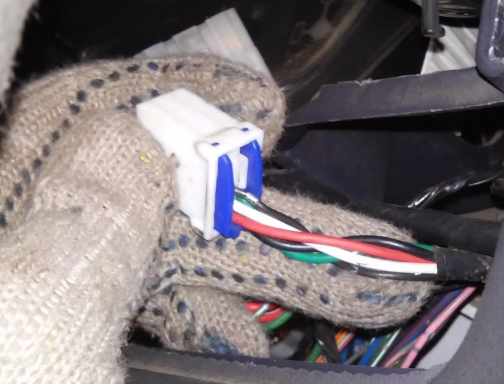

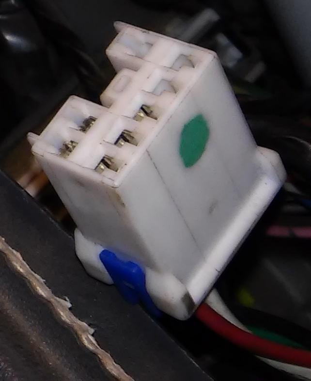

dmig Опубликовано 9 февраля, 2015 Жалоба Опубликовано 9 февраля, 2015 @Sireg@, а куда идут провода этого разъёма? Отследить не получается? Неужели в основной жгут? Цитата
dmig Опубликовано 9 февраля, 2015 Жалоба Опубликовано 9 февраля, 2015 @андрей828, на праворульных корректор -- ещё более редкая опция, чем круиз-контроль. Может, конечно, быть, но: у меня его разъём больше похож на разъём реостата, проводов всего 4. Чтобы понять он/не он, стоит глянуть под капот: нет ли возле фар треугольных трёхконтактных разъёмов? Цитата
Sireg@ Опубликовано 10 февраля, 2015 Жалоба Опубликовано 10 февраля, 2015 Sireg@, а куда идут провода этого разъёма? Провода от него идут куда-то в правый угол торпеды, мимо приборной доски. Там закрыто всё общей толстой чёрной оплёткой, так что точнее не скажу. тобы понять он/не он, стоит глянуть под капот: нет ли возле фар треугольных трёхконтактных разъёмов? Погляжу разъёмы, если найду - сфоткаю. Цитата
dmig Опубликовано 10 февраля, 2015 Жалоба Опубликовано 10 февраля, 2015 Провода от него идут куда-то в правый угол торпеды, мимо приборной доски. Там закрыто всё общей толстой чёрной оплёткой, так что точнее не скажу. А вот ту стоит разобраться: идут они в общий жгут или просто вместе с другими проводами? Может этот какая-то японская самодеятельность. Цитата
Sireg@ Опубликовано 10 февраля, 2015 Жалоба Опубликовано 10 февраля, 2015 Может этот какая-то японская самодеятельность. Нет. Проводка точно заводская. Цитата
