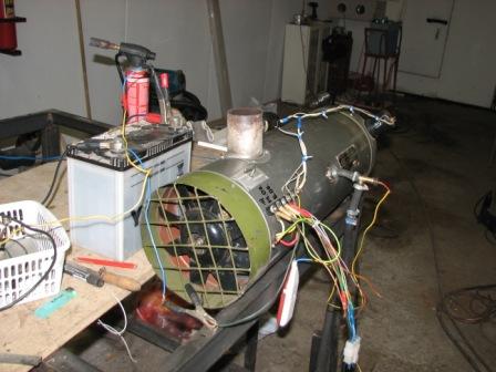

Скорый отчёт по переводу ОВ-95 на газ.За один вечер,после того,как перевели на газ Запорожские две печки,воодушевлённые успехом,с другом перевели и мою ОВэшку,правда было всё на соплях и временно-лишь для того чтобы понять как это возможно!(Фото N 4) Отопитель сохранил способность работать на соляре. А теперь попытаюсь по-порядку. Вся переделка свелась к следующему: после недолгих экспериментов и поисков куда подавать газ,а где поджигать пришли мы с товарищами к тому, что подачу газа и поджиг сделали в одном месте-там куда вворачивалась свеча накала.Вот этот девайс(на 2-ОМ фото),а до него была самая простая(видна на 4-ом фото), служил временно,так как позже модернизировался и стал с двумя контактами, для подачи газа в теплообменник и поджига.(Пока 2-хконтактный использую,но сейчас веду работу по переделке Камазовской свечи со штуцером для солярки для подвода газа и поджига)

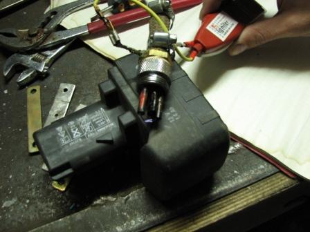

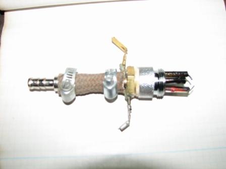

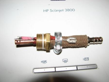

За основу был взят обыкновенный латунный водопроводный штуцер + переходник с подходящей резьбой.С внутренней части высверлили углубление около 3-х мм и впаяли туда медную трубку,через которую подаётся газ непосредственно в зону к перфорированной сетке внутрь теплообменника.На конце трубки, в зоне 5 мм,делаем сквозные надрезы ножовкой,с ними зажигается замечательно.(подсмотрели на пьезозажигалке) В зазоре между трубкой и корпусом штуцера сверлим сквозное отверстие для электрода поджига,Видно на этом фото(экспериментальный образец)
К фастен-контакту,(виден на первом фото)припаянному к боковому электроду, подсоединяется провод от пьезозажигалки с питанием от двух пальчиковых батареек через тумблер.(Теперь собираюсь модернизировать поджиг,собрав разрядник на основе аварийного зажигания от 2108,ну и другую свечу соответственно) Второй провод через массу отопителя соединяется со штуцером и искра живёт между боковым электродом и медной трубкой.Изолятором бокового электрода служат термокембрик и надетая сверху него стеклянная трубка.Применил от медицинских пипеток,только подбирайте с толстыми стенками.Она нужна потому что,термокембрик голый выгорает и боковой электрод садится на массу!Центральный электрод сделали из сварочной проволоки от полуавтомата,можно нихром.Провода на колодке продублировали и сделали две фишки автомобильных-одну для работы отопителя на соляре с родным блоком управления,другую с блоком управления на газе.(фото N 1)Это сделано потому что,на газе температура такая,что теплообменник раскаляется до красна и конечно сработает защита!Как следствие,остановка эл.двигателя и горение прекратится,а газ будет поступать,это опасно!Нужно установить 12в.клапан, перекрывающий подачу газа!Кпд действительно впечатляет!Газ подаётся из бытового баллона 50 л с "лягушкой" и через кран тонкой регулировки от бытовой плиты!.Для смазки насоса отрегулируем краник подачи солярки на минимальную подачу-по-капельке! Запуск производим в следующем порядке: 1.Открываем кран на баллоне. 2. Включаем подачу питания 12 v. 3. Включаем 1/2 об. двигателя. 4. Включаем пьезоподжиг. 5. Медленно открываем кран тонкой регулировки и при нужном соотношении смеси газа и воздуха происходит воспламенение-ПУХ_Х_Х_!В этот момент происходит воспламенение газа у медной трубки с помощью искры,горение перемещается внутрь теплообменника,отключаем эл.поджиг. 6. Переключаем обороты эл.двигателя на полную. 7. Приоткрываем кран тонкой регулировки на большую подачу,регулируя им температуру. 8. Отключаем пьезоподжиг. Важно чтобы поджиг был подключен до подачи газа,иначе будет хлопок или маленький "бу-бм" и ещё важно чтобы трубка слива излишков топлива должна быть заглушена(можно тоже краник поставить).Пробовал добавлять подачу соляры(в качестве эксперимента) в то время когда горит газ-отопитель бубнит и коптит,ясно почему!Краном тонкой регулировки температура регулируется в широком диапазоне-от ярко-красного обменника "по всему диаметру" и до еле тёпленького при устойчивом горении.Сгорает газ полностью только на полных оборотах,на малых из выхлопной немного коптит и пахнет газом(отдушкой). Прекращаем работу ОВ в следующем порядке: 1. Перекрываем газ двумя краниками в любом порядке или отключаем питание эл.пневмоклапана. 2. Переводим ОВ в режим вентиляция. 3. Закрываем кран подачи солярки. 4. После того как погаснет зелёная лампа нормальной работы ОВ, на пульте для запуска ОВ на газе,отключаем двигатель и питание! Если газ заканчивается-перевести работу ОВ на соляру просто во время работы-закрывая газ подаём соляру и открываем трубку слива излишков топлива. По расходу газа могу сказать следующее: Поставил баллон на весы,раскочегарил ОВ до загоревшейся красной лампы,убавил подачу газа краном тонкой регулировки до температуры, при которой лампа красная была на грани"загорелась-погасла",но теплообменник был красноват. Через час весы украли из баллона 1,5 кг. газа. Сколько съест мой ОВ солярки на полной мощности,мне ещё предстоит проверить,но КПД меня очень радует! Запуск в мороз -20 не вызвал проблем-пухххх и всё.Где были такие печки когда я жил на Родине-в Кемерово,вот в те морозы так греться в гараже! Ещё предстоит проэкспериментировать с поддувом в патрубок подвода воздуха в теплообменник,с помошью улитки при малых оборотах для полного сгорания газа! Я думаю это даст ещё экономию и повышение кпд. Написал сумбурно-не судите,рад буду ответить на вопросы,для желающих посмотреть воочию-милости прошу в гараж! P.S. у мужика в гараже тепло от выхлопа аккумулируют камни уложенные на трубу выхлопную в коробе! Потом они дольше отдают тепло чем радиаторы с "СЕНЕЖЕМ"

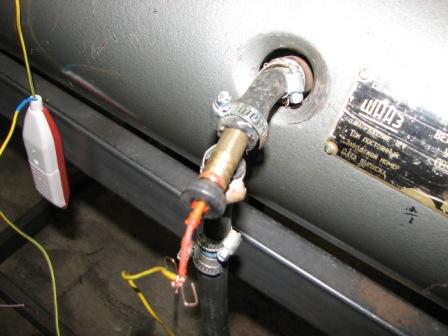

Вт ещё фото: модернизированная свеча,так она искрит,краник от бытовой плиты.

Сегодня перепотрошил Камазовскую свечу и сделал экспериментальный образец,который успешно испытал.(в отличии от "Булавы") Отопитель выдал 220 оС на выходе с питанием на газе и 150 оС на солярке! Адское пекло-теплообменник красноморковного цвета!Сделал наддув с помощью улитки и во время работы отопителя перевёл рычажок в положение "вентиляция",горение не прекратилось,но ослабло,не хватает производительности улитки,надо другую мастерить!Зато теперь точно знаю что можно пользовать отопитель, не напрягая плунжерный насос и не тратя солярку во время работы на газе! Переход на солярку и обратно элементарен-подаём солярку и закрываем газ и наоборот! Теперь капитально свечу соберу и к ней разрядник на базе зажигания от 2108 и о безопасности подумаю- клапан и т.д. У кого есть другие идеи,как это автоматически сделать-подачу газа прервать?
