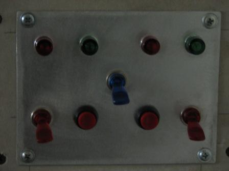

Сделали следующее:демонтировали карбюратор,хотя у людей есть опыт подвода газа к штуцеру карбюратора через 1 мм. жиклёр,свечу накала и спираль,терморегулятор.Подачу газа через штуцер подвели к отверстию для свечи накала,а поджиг установили в отверстие подвода топлива от карбюратора.Разрядник для искры изготовили из проволоки для полуавтомата сварочного,изолировав "электроды"от друг друга,и подключив их к бытовой зажигалке на батарейках.Выдержали ежедневную эксплуатацию за холодный период 2008-09 г.г.,т.к.бокс использовался в коммерческих целях. Питание для зажигалок сделали из автомобильных зарядок для сотовых телефонов с напряжением 3-4 в.Собрали пульт управления- в нём тумблер общего питания,два тумблера включения электродвигателей (отопителя два в паре работали),две кнопки включения поджига,две контрольные лампы-нормальная работа,две - горения нет,управлялись от штатного термодатчика.Газ от бытового баллона,через редуктор,через краники от бытовой газовой плиты подавался в теплообменник! В идеале необходимо установить эл.клапан,на случай если прекратится подача эл.энергии,но у нас параллельно был подключен аккумулятор!Пуск осуществлялся следующим образом: 1.Подключалось общее питание 12 в. 2. Включались электромоторы отопителей. 3. Поочерёдно,на каждый отопитель отдельно,включался поджиг,а затем(важно)только плавно краном от бытовой плиты подавался газ из баллона.Воспламенялся газ и отопитель выдавая нагретый воздух, переключал с помощью термодатчика лампы на ПУ с красной на зелёную. Прекращали работу отопителя так: 1. Перекрываем подачу газа.
(вентиль на баллоне и два краника тонкой регулировки) 2. Ждём пока остынет-загорится красная лампа. 3. Выключаем электродвигатели. 4. Отключаем общее питание.
