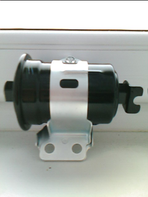

vol Опубликовано 20 января, 2010 Автор Жалоба Опубликовано 20 января, 2010 (изменено) 1105 за подсказку про патрубок системы охлаждения задний - спасибо! Про то , что его придется снимать еще никто не писал...Прокладки закажу докучи... Все эти заменители топливных фильтров подходят на более ранний MB 868452, а у меня бъется МВ 868462. В чем разница ХЗ, но видимо не значительная... KlimCD в Свердловске, как и во всей России нет 100% гарантии что свечи купишь настоящие, т.е. японские, а в машине, которая оттуда пришла свечи точно японские (родные)... Но свечи поменяю, т.к. потом туды лезть в облом будет. Еще не понял насчет резинок крышек передних, че с ними могет случится то? Да и масло они не сдерживают, только пыль....Думаю их меняют когда их нет (развалились), а так зачем их трогать... Изменено 20 января, 2010 пользователем vol Цитата
KlimCD Опубликовано 20 января, 2010 Жалоба Опубликовано 20 января, 2010 Все три крышки ремня ГРМ в качестве прокладок используют на резинки, а материал, чем-то напоминающий паролон (в японском исполнении).От времени и температуры при демонтаже он просто разваливается. Дилерско-сервисная технология предусматривает просто посадку крышек на герметик. Моя мысль была, что нижнюю крышку, где оседает основная пыль и грязь хотелось бы оставить дышащей. Родной фильтр МВ 868462 идёт с хомутом, но без прокладок. Фильтры аналоги - для 6G72. Кстати, я получил Topfils FC155. Первые впечатления положительные: размеры совпадают с оригиналом, штрих код на коробке соответствует Корее, есть значок одобрения Ростеста, присутствует инструкция по применению на русском(!).В коробочке были три прокладки. При продувке воздухом и при давлении жидкостью сопротивление не отличается от оригинала.А вот указанный на коробке адрес сайта владивостокского дилера - не соответствует действительности.Так же нет даты изготовления, что не айс. Буду пытать его дальше,но чуть позднее (по службе надо слетать в Красноярский край, а испытательная база - в МСК). Цитата
