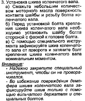

vol Опубликовано 17 марта, 2010 Автор Жалоба Опубликовано 17 марта, 2010 (изменено) Итак, вернемся к нашим "баранам", т.е. болтам шкива.... Откуда такая навязчивая идея, что надо его обязательно менять?! Перечитав еще раз книжку от автодаты по нашему движку , нигде не обнаружил таких указаний.... И значка "N" ( т.е. на замену) около этого болта тоже не нарисованно... Может кто видел? Скиньте инфу, плиз! Про установку болта есть только такой пункт: Так что, покупать новый или ставить старый решайте сами! Ну а шайбе этого болта уж точно ничего не делается.... Про натяжитель: в книге есть процедура проверки его! Про замену вместе с ремнем - ни слова... Если он исправный, какой смысл его менять? И где гарантия, что новый не выйдет из строя раньше , чем родной!? Изменено 17 марта, 2010 пользователем vol 1 Цитата
-=MAXDIE=- Опубликовано 17 марта, 2010 Жалоба Опубликовано 17 марта, 2010 vol, про "библию" я имел в виду не книжку, где косяков, кстати, немало и наш форум является даже большим кладезем знаний, чем легионовская книжка (писавшаяся, кстати, тоже по материалам данного форума), а тему "Белый дым", где было озвучено немало правильных мыслей по 6G72. По поводу болта шкива, странно, что ты спрашиваешь откуда такая информация. Я же дал прямую ссылку на то своё сообщение, где писал, откуда у меня возникло это желание поменять болт. Даже обидно. Вот, ещё раз это сообщение. Цитата
