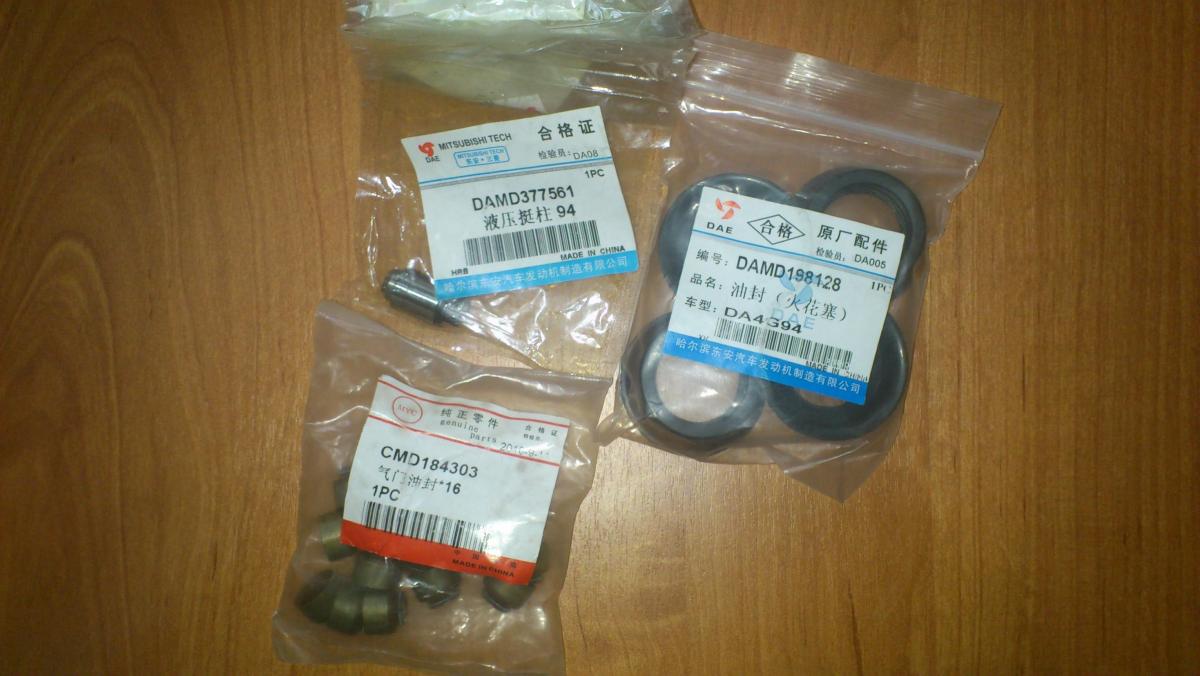

Alf Опубликовано 28 мая, 2012 Жалоба Опубликовано 28 мая, 2012 (изменено) себе заказал с китая эти самые прокладки в свечные колодцы. правда у меня DAMD-198128.6 штук. а китаец прислал 6 пачек по 4 штуки, всего 24. когда у него спрашивал, сказал что качество хорошее, типа местный оригинал. в принципе китайцы по лицензии шлепают 4g64, а там эти прокладки унифицированы с нашими. до кучи заказал гидрокомпенсаторы и сальники клапанов. ставить буду послезавтра, моторист все резину тянет, откладывает в 3-й раз уже. по цене очень приятно вышло, по качеству пока не знаю. сразу вопрос, кто уже менял сальники клапанов, надо ли снимать головку блока для их замены? подскажите размеры резиновых колец уплотнительных, которые в заглушке распредвала стоят фотка не крепится что то Изменено 28 мая, 2012 пользователем Alf Цитата
bendiks7 Опубликовано 28 мая, 2012 Жалоба Опубликовано 28 мая, 2012 насчет маслосьемных лучше ставить оригинал так-как в большинстве случаях у неоригинала внутренний диаметр 6мм а у аригинала 5.8мм данная информация не относится к 12-ти клапанному двс Цитата
CrusaDER Опубликовано 28 мая, 2012 Жалоба Опубликовано 28 мая, 2012 @Alf, у меня снимали. Так что еще прокладкой запасись Цитата
