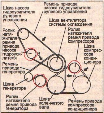

kartinfo Опубликовано 10 февраля, 2013 Жалоба Опубликовано 10 февраля, 2013 подскажите номера этих роликов Цитата
polkan Опубликовано 10 февраля, 2013 Жалоба Опубликовано 10 февраля, 2013 ролик натяжителя ремня привода генератора MD308882 ролик натяжителя ремня привода ГУРа MD303884 ролик натяжителя ремня привода компрессора MR360932 Цитата
