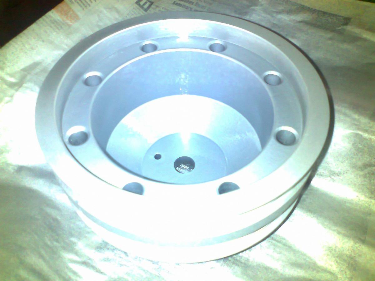

axe438 Опубликовано 5 августа, 2013 Жалоба Опубликовано 5 августа, 2013 дошли руки наконец, отбалансировал шкив, вот такого красавца сбацал))), отверстий немного больше тоб легче ключом попадать))) Цитата
axe438 Опубликовано 5 августа, 2013 Жалоба Опубликовано 5 августа, 2013 это как этап замены ремня ГРМ- не роняйте шкив его можно расколоть!!! кстате можно было не пайкой починить его, а следуюшим образом: если сколота передняя кромка(как у меня) она срезается на станке а вместо нее прикручивается новый фланец на винтики по подобии составных дисков, на резьбовой герметик , затем токарю останется проточить только одну канавку под поликлиновой ремень..... поздно пришла хорошая мысля))) так меньше заморочек с выточкой нового, но и в том случае лучше отбалансировать.... Цитата
