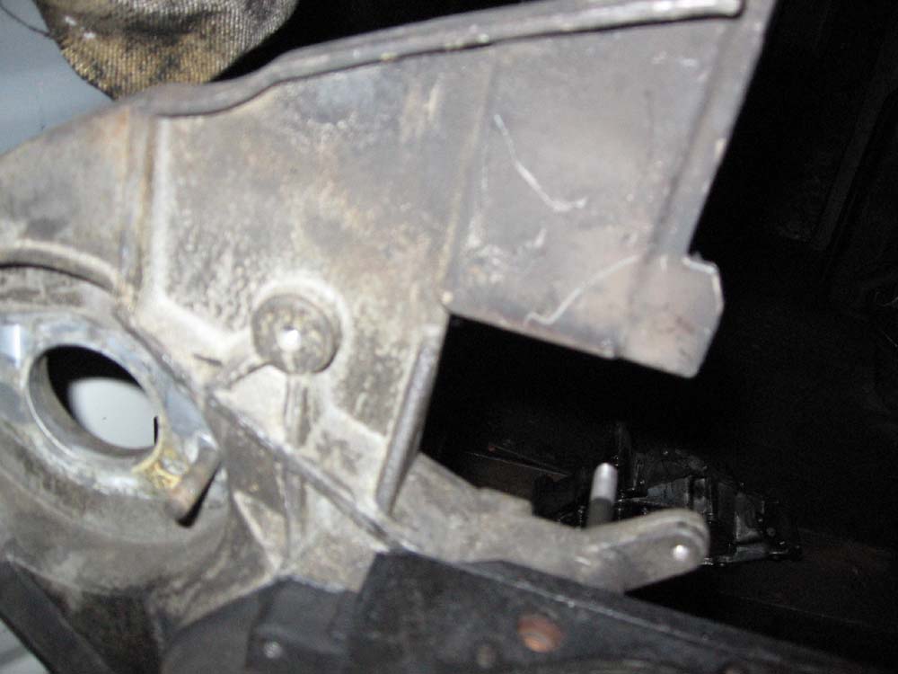

Andrew28 Опубликовано 24 сентября, 2006 Жалоба Опубликовано 24 сентября, 2006 Если метчиком, то только перерезать на М10. Есть способ проще - берёшь болт длиннее и с обратной стороны ставишь гайку с гровером. Место вроде быть должно. Вот, подставил крышку на блок (вид с обратной стороны). Над отверстием и шпильками крепления ТНВД, как раз то, где сорвана резьба. Цитата
коста Опубликовано 24 сентября, 2006 Жалоба Опубликовано 24 сентября, 2006 Andrew28 сказал: Если метчиком, то только перерезать на М10. Есть способ проще - берёшь болт длиннее и с обратной стороны ставишь гайку с гровером. Место вроде быть должно. Всем привет. Andrew28, спасибо за участие. Если на М10, то придется паз в площадке ролика растачивать? Все же думаю не гайку, а болт с обратной стороны воткнуть. Ролик менять проще будет. Ну, может, не мне. Место там есть, даже подлезть можно, если проушину отогнуть. С уважением, костя. Цитата

коста Опубликовано 25 сентября, 2006 Жалоба Опубликовано 25 сентября, 2006 Спасибо за советы, джентльмены. А что такое пружинный вкладыш? Кажется, длинный болт все же проще? К сожалению аргон или эл. сварка по ал. не для средних умов. А к спецу обращаться... Вот, когда голову с отшабренными лично бугелями расх-ярит, тогда -да. С уважением, костя. Цитата
