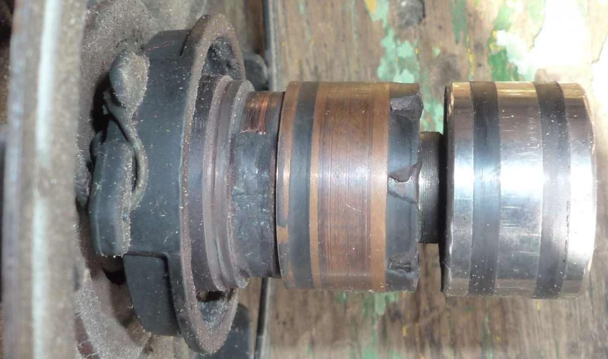

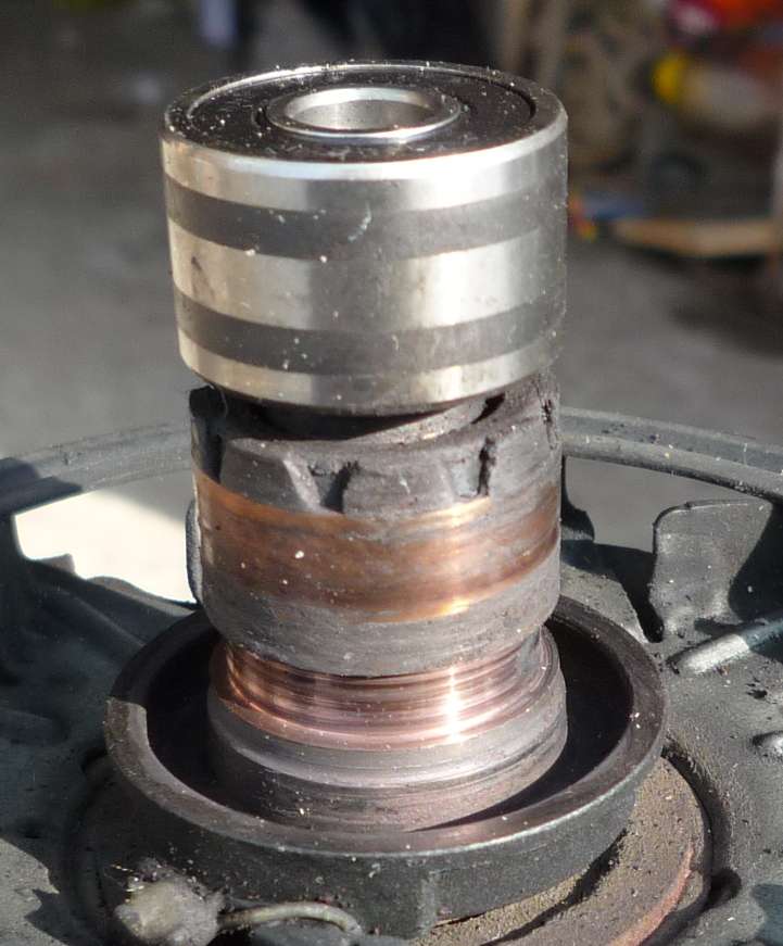

SpaceGear Опубликовано 24 февраля, 2012 Жалоба Опубликовано 24 февраля, 2012 (изменено) Ребята, подскажите. Мож у кого мысли какие будут...Прям не знаю, что и подумать... Вот второй раз уже поменял генератор...Первый раз это было в августе 2011...При вскрытии выяснилось что прогорело одно из токосъемных колец на коллекторе (ламель контактное кольцо вроде называется оно, если правильно помню) + щетки в ноль. Следовательно якорь можно выбрасывать было...Купил контракт... И вот неделю назад опять чуть аккум не посадил, еле дотянул до гаража...На вольтметре стрелка падала с 12 В и ниже - короче машина опять на аккуме ехала...Я, помня о летней истории, сразу заказал гену (правда на этот раз у vladeg'a, ему доверия больше, т.к. машины аукционные)...Сегодня поставил, машинка бодрячком...Раскрутил тот контрактный и опять: прогорелао полностью ламель контактное кольцо. вроде даже то ж самое что и летом....и тут меня сомнения взяли: а вдруг это не совпадение? Мож у меня электрика где барахлит? а то чет не айс через 7-8 месяцев генераторы менять...Что проверить следует? У кого какие мысли есть? Почему он "съедает" сам себя...или все-таки совпадение?... Изменено 24 февраля, 2012 пользователем SpaceGear Цитата
Кулибин Опубликовано 24 февраля, 2012 Жалоба Опубликовано 24 февраля, 2012 Ламель - это часть коллектора в машинах постоянного тока. У нас генератор переменного тока, тут это называется контактное кольцо. Так вот, изнашивается кольцо или из за неправильных щеток, слишком "жестких" (изнашиваются не они, а кольца), или из за предельных токов в цепи возбуждения, как вариант - от неисправной одной фазы из трех (обрыв в одной обмотке или контакт хреновый). Цитата
Shadow from St.Peterburg Опубликовано 24 февраля, 2012 Жалоба Опубликовано 24 февраля, 2012 @SpaceGear, сам подумай, пробег машин примерно одинаков, генераторы же идут с пробежных моторов, и сроки лежания на разборе им здоровья не добавляет. Если мотор был сделан 10 лет назад и уже не выпускается 8 лет, то cлишком низка вероятность попасть на генератор в состоянии "муха не сидела". Уверен, что якорь при таких повреждениях на выброс? Цитата
SpaceGear Опубликовано 24 февраля, 2012 Жалоба Опубликовано 24 февраля, 2012 (изменено) to Кулибин Ошибку понял, буду знать правильное название....))) to Shadow from Omsk Ну мне так сказали))) у меня опыта еще маловато, я ток 3 года с машиной на "ты" стараюсь быть))) Поэтому и стараюсь перенять опыт у одноклубников... На Экзисте новый якорь стоит около 16 тыров...у нас в городе мест не знаю, где могли бы контактное кольцо восстановить...Да и возможно ли это? щас 2 генератора лежат, якоря с 1 прогоревшим кольцом....Если у вас в городе делают, я даже готов заморочиться пересылкой, если помочь согласен будешь...) Изменено 24 февраля, 2012 пользователем SpaceGear Цитата
Shadow from St.Peterburg Опубликовано 24 февраля, 2012 Жалоба Опубликовано 24 февраля, 2012 @SpaceGear, сделай фото повреждений, я покажу ребятам. Цитата
SpaceGear Опубликовано 24 февраля, 2012 Жалоба Опубликовано 24 февраля, 2012 (изменено) ОК Завтра сфотаю в хорошем разрешении.... Обновил: вот собственно что случается уже 2ой раз...((((( Изменено 26 февраля, 2012 пользователем SpaceGear Цитата
Shadow from St.Peterburg Опубликовано 26 февраля, 2012 Жалоба Опубликовано 26 февраля, 2012 @SpaceGear, ок, покажу специалистам, напишу их ответ. Цитата
Denikin Опубликовано 6 апреля, 2015 Жалоба Опубликовано 6 апреля, 2015 ОК Завтра сфотаю в хорошем разрешении.... Обновил: вот собственно что случается уже 2ой раз...((((( Вернусь к теме) щётки в нормальном состояние) пчему всётаки такая выработка на роторе генератора) причина? Цитата
Borman Опубликовано 6 апреля, 2015 Жалоба Опубликовано 6 апреля, 2015 Вернусь к теме) щётки в нормальном состояние) пчему всётаки такая выработка на роторе генератора) причина? - Избыточно твердая щетка;. - подвисшая щетка, как следствие прохонький контакт и прогар (как вариант грязный карман, по которому движется щетка или ослабленная пружинка); - загрязнение контактного кольца, далее см п 1 1 Цитата
Denikin Опубликовано 8 апреля, 2015 Жалоба Опубликовано 8 апреля, 2015 - Избыточно твердая щетка;. - подвисшая щетка, как следствие прохонький контакт и прогар (как вариант грязный карман, по которому движется щетка или ослабленная пружинка); - загрязнение контактного кольца, далее см п 1 Спасиб)))) Не кто тогда ещё не подскажет эти контактные кольца отдельно можно найти и номерок если да)))) Цитата
Borman Опубликовано 8 апреля, 2015 Жалоба Опубликовано 8 апреля, 2015 Не кто тогда ещё не подскажет эти контактные кольца отдельно можно найти и номерок если да)))) Найти можно все. Либо выточить. А вот вопрос как менять будешь??? Когда ответишь на него и поймешь в которую денежку оно может встать, первый будет не актуален. Цитата
Denikin Опубликовано 8 апреля, 2015 Жалоба Опубликовано 8 апреля, 2015 @Borman, Менять всё просто)))) отпаиваешь и с якоря снимаешь) новые одеваешь и припаеваешь) цена вопроса стоимость контактов) Цитата
