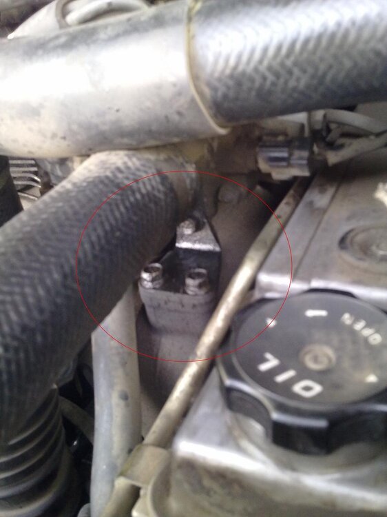

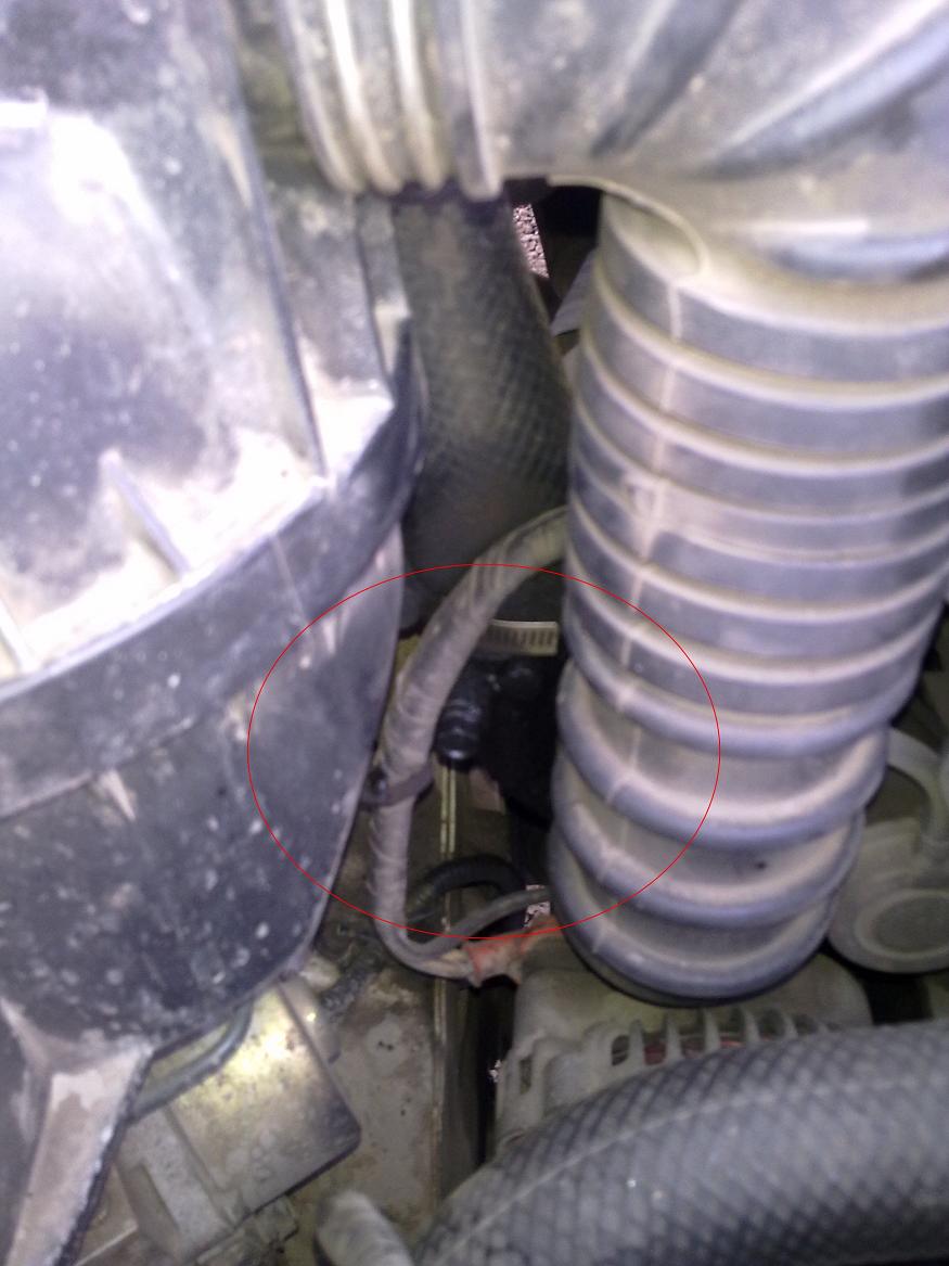

Alakh Опубликовано 18 марта, 2012 Жалоба Опубликовано 18 марта, 2012 Здравствуйте. У меня такая проблема: Заехал менять масло, а там вместо 7литров слилось где то 4 литра. Под капотом в нескольких местах масло побежало(( Может с сапуна, может с турбины бежит... Вывели шланг с сапуна под капот (идет дым, но вроде пока масла нет). Специ сказали поездить неделю а потом к ним, но я переживаю что бы хуже не стало(( В шланг сапуна дул, воздух обратно выходит. С закрытым капотом спереди автомобиля вроде свист слышно, но я не уверен может так и было. Заводится на ура, тяга вроде не пропала. После того как шланг вывели дома заглянул, а там всё в каплях масла и щуп из движки вытащен (может конечно плохо вставили или картерное давление ) Масло заливаю bp visco 3000 disel, на замену приехал после 7000 км На кануне ездил в командировку 85 туда и 85 обратно, естественно притапливал местами 110... Ещё картонку перед радиатором забыл вытащить и два дня уже по теплу ездил с ней. Читал где то что если сильно загрязнёны воздушный фильтр, то может с двиглы масло вытянуть, сегодня фильтр поменял (фильтр сверху немного маслянный был) Прикладываю фотографии. Побежало сдесь: и вот тут: Попробовал снизу снять Цитата
Shadow from St.Peterburg Опубликовано 18 марта, 2012 Жалоба Опубликовано 18 марта, 2012 @Alakh, Что то фигня какая то с патрубками турбины. Мало того, что они нештатные, так еще и воздуховод от фильтра воздуха до турбины неродной. Уверен, что все подключено правильно? ну и несколько вопросов: 1) Масло побежало после замены, или до? 2) Если на прогретом ДВС на ХХ вынуть масляный щуп, масло кидает? 3) Что за спецы таких советов надавали то? Цитата
Alakh Опубликовано 18 марта, 2012 Жалоба Опубликовано 18 марта, 2012 4 месяца как купил, все было нормально. Во время замены обнаружилось что бежит масло (до). Завтра попробую на прогретую вытащить щуп, может открыть крышку куда масло заливают? 3) спецы местные по паджерикам. Цитата
N181 Опубликовано 18 марта, 2012 Жалоба Опубликовано 18 марта, 2012 во первых вернуть сапун на место во вторых прочистить маслоуловитель в штатной клапанной крышке или заменить её на НОВУЮ в третьих отмыть и осмотреть турбину (не она ли косячит) Цитата
Alakh Опубликовано 18 марта, 2012 Жалоба Опубликовано 18 марта, 2012 маслоуловитель это тот что под верхней крышкой двиглы? Цитата
