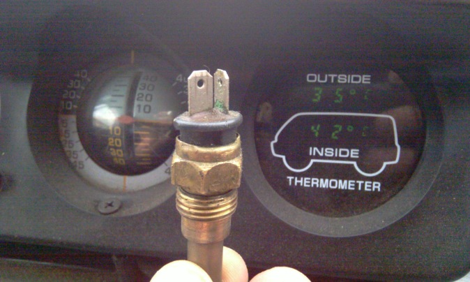

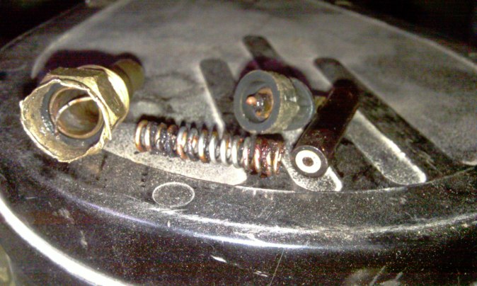

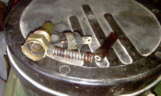

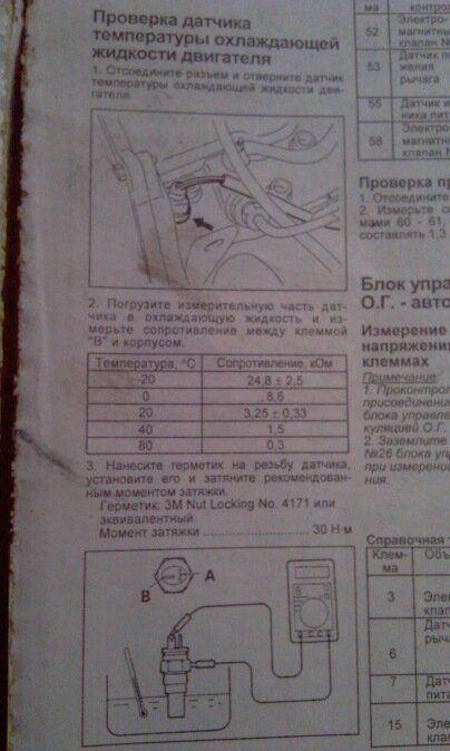

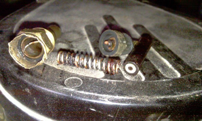

N181 Опубликовано 22 августа, 2011 Жалоба Поделиться Опубликовано 22 августа, 2011 (изменено) Вот он виновник торжества это где стоит и как проверить кстати наблюдательные могут заметить партак "легионовцев" (Ом/ кОм) как видим на "ножке" на указатель сопротивление меньше, чем на "ножке" на блок свечей на столе у патологоанатома, вскрытие показало мудрёную конструкцию, что чревато частыми отказами NAKAMI,если термостат рабочий и указатель исправен, то установка нового и РАБОЧЕГО датчика поднимет стрелку указателя до 9ти часов. P.S. соц.опросы часто бывают недостоверны. И вот ещё: старому датчику нашёл применение #94 Изменено 22 августа, 2011 пользователем N181 Цитата Ссылка на комментарий Поделиться на другие сайты Поделиться
