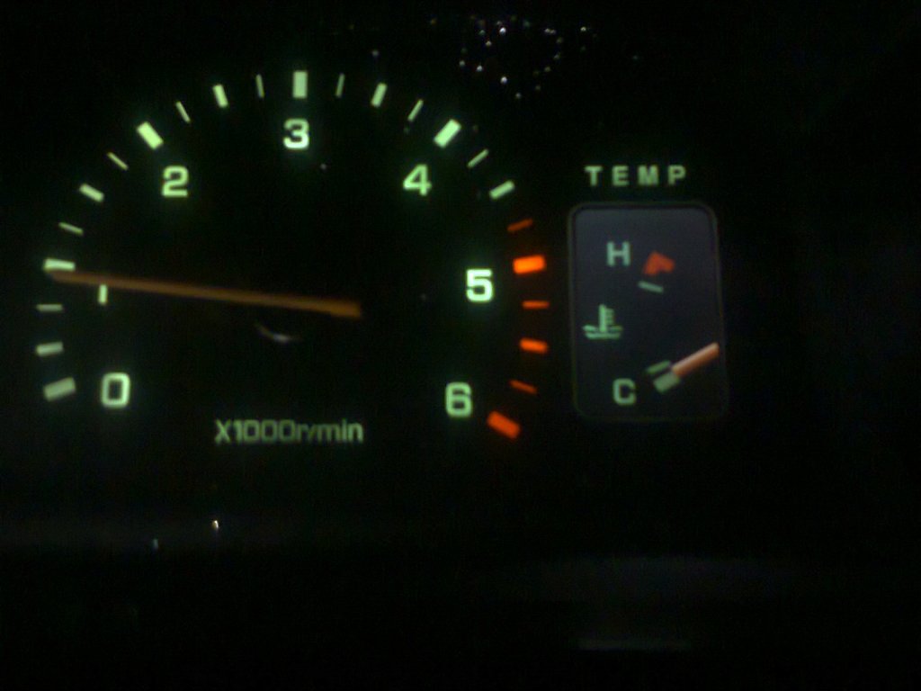

kibalnikov81 Опубликовано 24 марта, 2013 Жалоба Опубликовано 24 марта, 2013 После замены термостата у меня вот так стрелка темп.стоит,а вот тахометр врет,завышает! Тепло придет,буду дальше наблюдать за ее поведением! Цитата
Валерий Челябинск Опубликовано 24 марта, 2013 Жалоба Опубликовано 24 марта, 2013 у меня такое положение круглогодично. Цитата
SerG89 Опубликовано 24 марта, 2013 Жалоба Опубликовано 24 марта, 2013 kibalnikov81 Что-то фото совсем маленькое сделал. На моём примерно так же стрелка температуры показывает, термостат менял летом. Цитата
