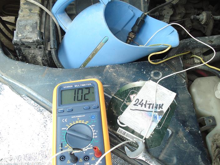

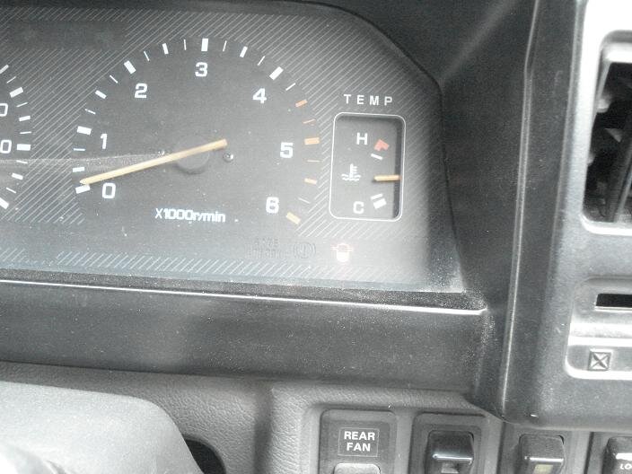

серыйеж Опубликовано 17 июня, 2013 Жалоба Опубликовано 17 июня, 2013 (изменено) Сегодня протарировал два датчика температуры ОЖ и указатель температуры ОЖ. Оба датчика работают одинаково. На моём кирпиче стрелка указателя температуры ОЖ на первой риске соответствует - 60С, на второй - 80С, на середине - 100С. Фоты проверки - К "мультику" подключен электронный термометр с пределами измереня -40 - +300С. В чайнике вода, корпус датчика заземлён на корпус авто. Включаем зажигание и Tefal (всегда думает о нас ) и наблюдаем за температурой на "мультике" и соответствующим положением стрелки на указателе темпера ОЖ на приборке. К сожалению воду закипятить выше 103С не удалось. Изменено 17 июня, 2013 пользователем серыйеж 1 Цитата
N181 Опубликовано 17 июня, 2013 Жалоба Опубликовано 17 июня, 2013 фокус бессмысленен, поскольку при изменении температуры в чайнике нужно мерять сопротивление датчика на предмет соответствия заводским значениям... а так...ну кажет датчик, ну ниже чуток, ну пойдёт...человек не скотина - ко всему привыкнет... Цитата
серыйеж Опубликовано 18 июня, 2013 Жалоба Опубликовано 18 июня, 2013 (изменено) фокус бессмысленен... Каждый вкладывает свой смысл в свои действия. У меня не стояла задача проверки соответствия всей этой канители заводским параметрам. Я систему протарировал, о чём и написал сразу, т.е. выявил числовое выражение немой градуировки указателя температуры ОЖ. Теперь я не имперически, а доподлинно знаю до каких пор можно "кипятить". А два датчика при проверке показывая одинаковые параметры очень сильно снижают вероятность неисправности и ошибки в показаниях приборов. Изменено 20 июня, 2013 пользователем серыйеж 1 Цитата
nikola Опубликовано 18 июня, 2013 Жалоба Опубликовано 18 июня, 2013 Спасибо, считаю полезно знать реальные значения температуры. У меня также с новым термостатом стрелка на 8 часов показывает. Цитата
михалыч алт Опубликовано 18 июня, 2013 Жалоба Опубликовано 18 июня, 2013 Все это правильно, но я думаю, что лучше на разогретом двигателе и открывшемся термостате в горловину крышки радиатора опустить ртутный термометр на 150 градусов. И определить какая температура охлаждайки и как показывает прибор. Все очень просто. Цитата
серыйеж Опубликовано 18 июня, 2013 Жалоба Опубликовано 18 июня, 2013 На месте без нагрузки греть устанешь, придётся еще головку лодошкой натирать для жару 1 Цитата
N181 Опубликовано 18 июня, 2013 Жалоба Опубликовано 18 июня, 2013 (изменено) Теперь я не имперически, а доподлинно знаю докаких пор можно "кипятить". маркером не забудь чёрточку провести на "немой градуировке"... ЗЫ. проще дождаться очередного сигнала с жопы и на указателе температуры отметить сей волнующий момент - это и будет красный сектор Изменено 18 июня, 2013 пользователем N181 Цитата
серыйеж Опубликовано 18 июня, 2013 Жалоба Опубликовано 18 июня, 2013 Точно! Надо гвоздём нацарапать градусы... Цитата
