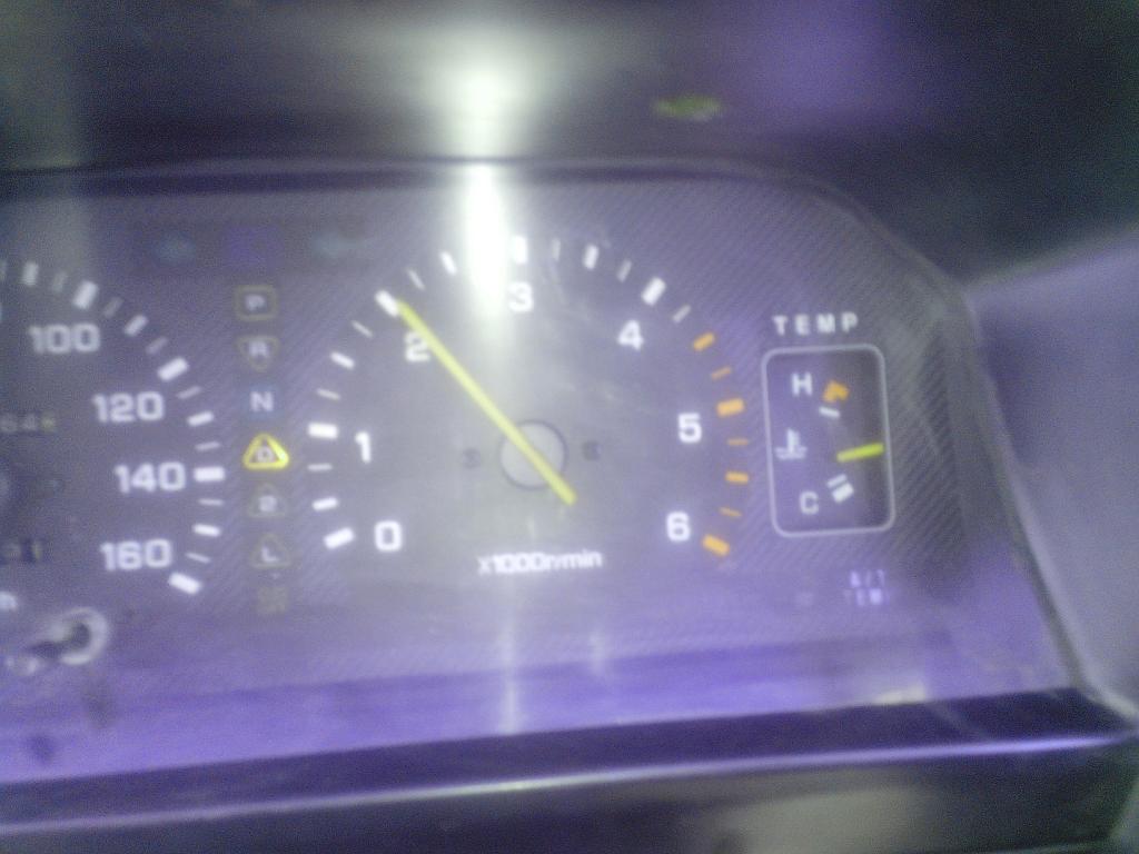

Stinger Опубликовано 31 января, 2015 Жалоба Опубликовано 31 января, 2015 Сегодня ехал по трассе,температура за бортом была -17,радиатор открыт полностью,диффузор стоит,в машине ташкент,ехал в легкой водолазке,стрелка держится вот так.Если отрывистая езда по городу,то чуть ниже,примерно на толщину стрелки. Цитата

Kuhnar Опубликовано 22 ноября, 2015 Жалоба Опубликовано 22 ноября, 2015 Сегодня заморочился с приборной панелью, купил на разборке за 500 р. Вмонтировал в неё маленький электронный вольтметр. Поставил в место своей и поехал. После 30 минут езды обратил внимание , что стрелка температуры поднялась до второй белой полоски и выше не идёт. На старой панели стрелка на холостых стояла в районе 8 ми часов, при спокойной езде 8,30, в нагрузку на затяжных подъёмах 9. Приехал обратно и начал разбираться, снял понель взял свою и померил сопротивление на контрольных приборах. В итоге имеем: на старой панели сопротивление прибора показало 60,4 ом, а которую купил 59,6 ом. Получается , что чем выше сопротивление прибора тем выше поднимается стрелка. Выходит надо проверять не только датчики и термостаты но и приборы. Цитата
