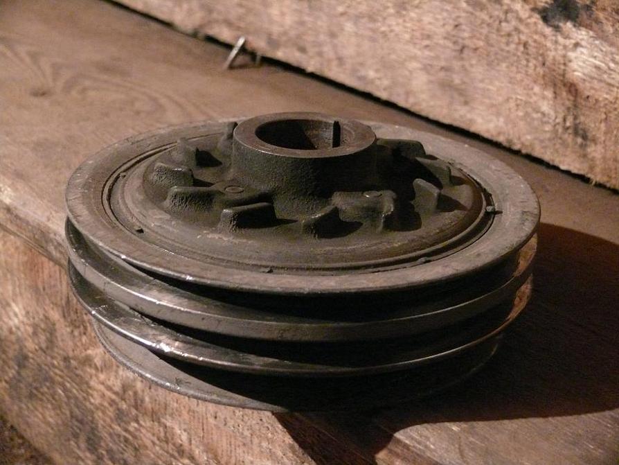

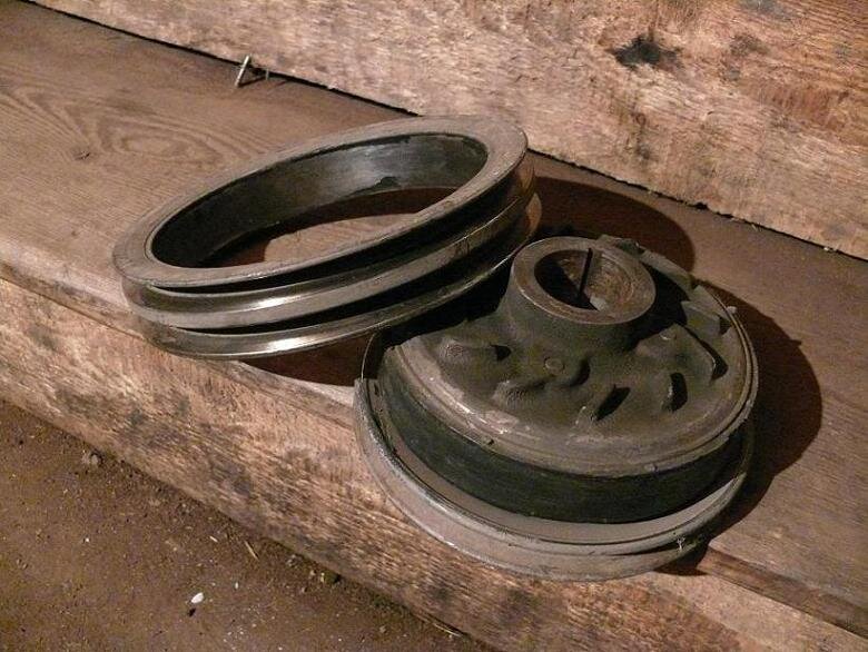

RUS Опубликовано 12 января, 2009 Жалоба Опубликовано 12 января, 2009 (изменено) Вот и я столкнулся с этой "злой шуткой". Больше месяца катался, понять немог что где свистит, на десять раз всё пересмотрел, перетянул, а свист не проходил. Случайно на днях заметил ка при запуске двигателя шкив начинал ходить "восьмёркой" Снял, поставил со старого движка. 1. Так он должен выглядеть. 2. А таким вот стал... Изменено 14 января, 2009 пользователем -=MAXDIE=- Вставил фотки на свои места к текстовкам. Ребята, не забывайте нажимать "+" и вставлять свои фотки в тело сообщений сами! Off: RUS, давненько тебя тут не было видно! :) Цитата
