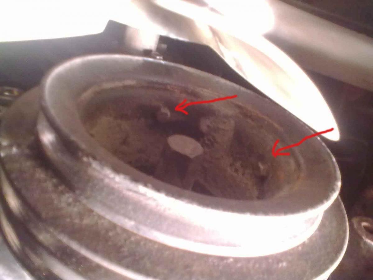

Вот и у меня разломался шкив коленвала. Решил новый не покупать а отреставрировать методом впрессовки старый шкив. Внешний контур с ручьями снял рукой, его ничего не удерживало уже с внутренним. На внешнем контуре увидел отверстие видимо для каких-нить установочных нужд. И вот вопрос: если реставрировать старый шкив то куда выставлять это отверстие? Думается мне что оно должно каким-то образом быть завязано с пазом под шпонку, или быть над пазом или напротив? Если кто видел целый шкив коленвала то подскажите пжлста в каком месте по отношению к пазу находится эта дырдочка на внешней части шкива? И ещё вопрос: срывал болт крепящий шкив с помощью стартера. Нарастил трубу, упёр её и чиркнул стартером. Раздался страшный треск или стук. Я чуть сознание не потерял, но успел выключить. В общем быстро всё произошло, но громко. Гайка от руки не откручивалась. Я взял ключ которым маслянные фильтра снимают обжал им шкив и легко открутил гайку. Думается мне что всё таки я стартером сорвать успел но видимо не совсем до конца. Но вот сомнения теперь гложат. Не мог ли стартрер покрашить шестрени в зацеплении? Попробовал потом крутануть, вроде крутит.
Выше на фото не те ли отверстия (два несквозных углубления только они с внутренней строны), так если ты про них, то это скорее всего обычная балансировка.
@melPV,
Посмотрел фото - похожего на мои отверстия нет. У меня одно красивое такое. Думал на всех так, ан нет. Видимо оно действительно для балансировки. Сразу вопос: а как теперь отбалансировать? Может на станке где балансируют колёса? Как нить там переходничок смостырить, закрепить в общем и по нулям выводить. У меня друг работает на этом деле нужно с ним проконсультироваться. Думаю если будет возможно то нужно обязательно балансировать.
