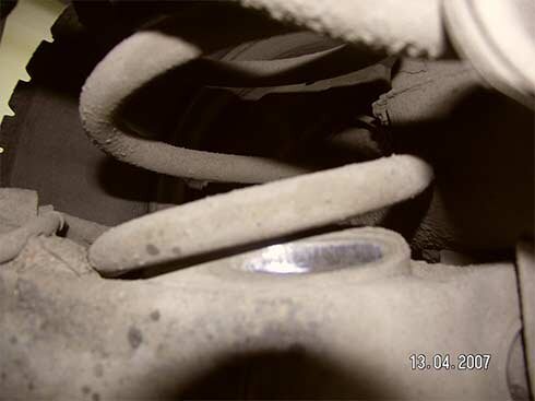

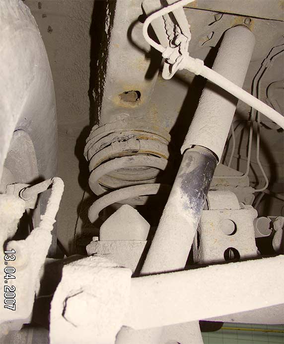

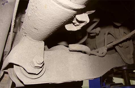

alm Опубликовано 16 апреля, 2007 Автор Жалоба Опубликовано 16 апреля, 2007 Фотки моего хозяйства (добрался до подъемника, наконец) Такя вот дырка от отбойник в левом лонжероне. В правом - гораздо хуже, но снимать там неудобно, поэтому - поверьте на слово Так встала отрезанная болгаркой пружина от Старекса. Ещё один ракурс. Цитата
