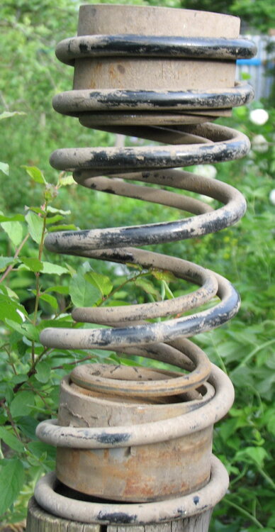

Дмитрий Опубликовано 2 июня, 2008 Жалоба Поделиться Опубликовано 2 июня, 2008 Я пока поставил пружины от патрола, стало немного пониже по сравнению с тем, что было и исчезли скрипы. На фото предыдущая конструкция. Если кто-то захочит повторить - стаканы надо делать как минимум в половину ниже. Цитата Ссылка на комментарий Поделиться на другие сайты Поделиться
