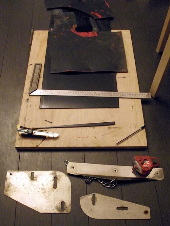

VladimirI Опубликовано 14 ноября, 2014 Жалоба Опубликовано 14 ноября, 2014 Я соорудил ... брал вот здесь http://4x4shop.ru/sh...e.tpl/1144.html И как оно на морозе? Я когда-то тоже на эти "рулончики" смотрел, но решил не рисковать и взял у спортсменов рулонный полиуретан производства TPUCO ( http://www.taiwanpu....ex&id=10&LAN=en ). Единственный доступный цвет - черный, толщина 4мм, ширина ровно как нужно. Перед раскроем испытал его ночью в морозилке - эластичность сохранена. Откопал старые фото: Отрезали от рулона сколько нужно, выкроил по обрывкам японской красной "какашки", сохранив все нержавеющие крепежные пластины: Получилось примерно так (старые фото): Три зимы прошло - полет нормальный, не рвется, не ломается, не протирается (цепочки, кстати, с карабинами - отстёгиваются в одно движение). Цитата
