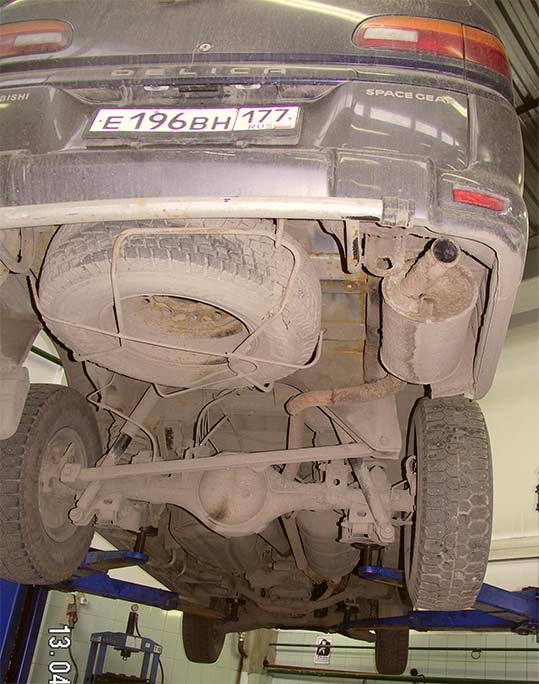

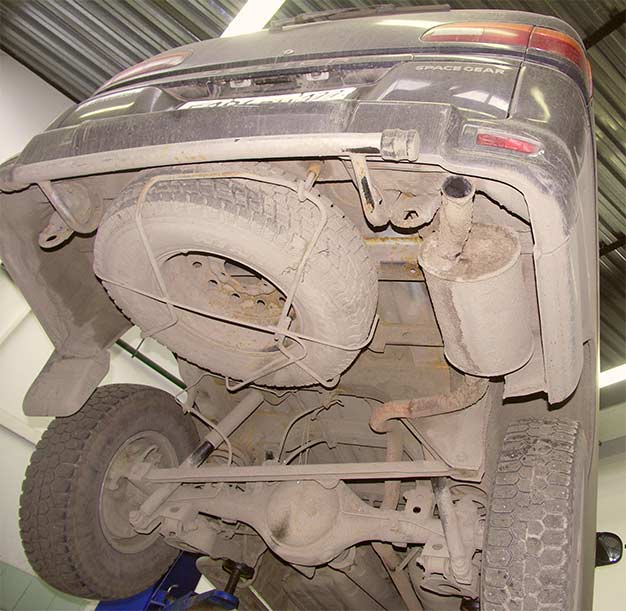

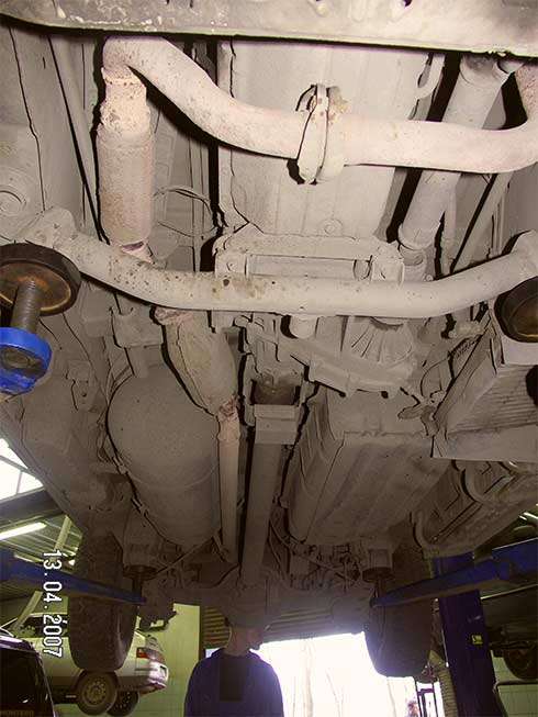

Итак, фотки.
Вид спереди
Вид сзади
Средняя часть подробнее
Задняя часть подробнее
усе просто
а маленький последний бачок просто выкинули получается?
Выкинули оба родных бачка, поставили новый. Подобрали по принципу "чтобы влез".
Вообще, планирую доделывать-переделывать.
Надо побольше банку. Думаю найти узкую-длинную и расположить её поперёк машины, вдоль заднего бампера.
Запаску убрать, а в оставшееся свободное место под кормой воткнуть ещё баллон(ы).
