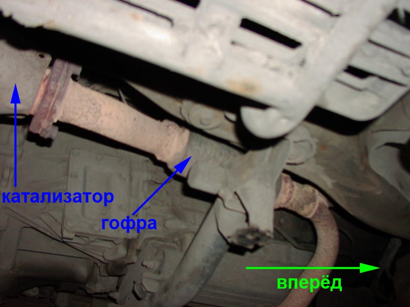

2а). Просто и дёшево. Выбрасывается глушитель, наращивается труба и пускается в обход будущего баллона, вдоль заднего кардана. Задний меленький резонатор меняется на универсальный глушитель, например, Bosal 248-011 (максимально возможный из универсальных по размеру, что подходит в то ограниченное пространство, где живёт штатный резонатор). Цена такого глушителя в районе 1000 рублей, по работе не знаю, т.к. на этом варианте не остановился.
2б). Капитально и дорого. От фланца соединения с катализатором (после гофры) выбрасывается ВСЁ, включая сам катализатор и переделывается на нержавейку. Изначально, я думал, что это очень дорого (см. мою ссылку выше на тему "Выхлопная система Взаимозаменяемость глушителя"), но дойдя до завода FOX, поговорив с некоторыми его дилерами, готовыми продать его продукцию в розницу по заводской цене, узнав стоимость нержавеющих труб диаметром 50 мм (наш размер) и учитывая то, что мои штатные катализатор и глушитель уже дырявые и звенят, решил пойти именно этим путём, который в итоге оказался не таким уж и дорогим. На сайте российского представительства FOX, в разделе универсальных глушителей под мои нужды (а задача была не стандартная, чтобы тихо работало, ибо в основном задача "модных", спортивных выхлопных систем заключается как раз в обратном – сделать рык, "поставить звук" и т.п.) представителем завода был рекомендован глушитель серии G с камерой типа DK как самой прогрессивной по конструкции и, соответственно, наиболее шумоподавляющей. Вот такой:

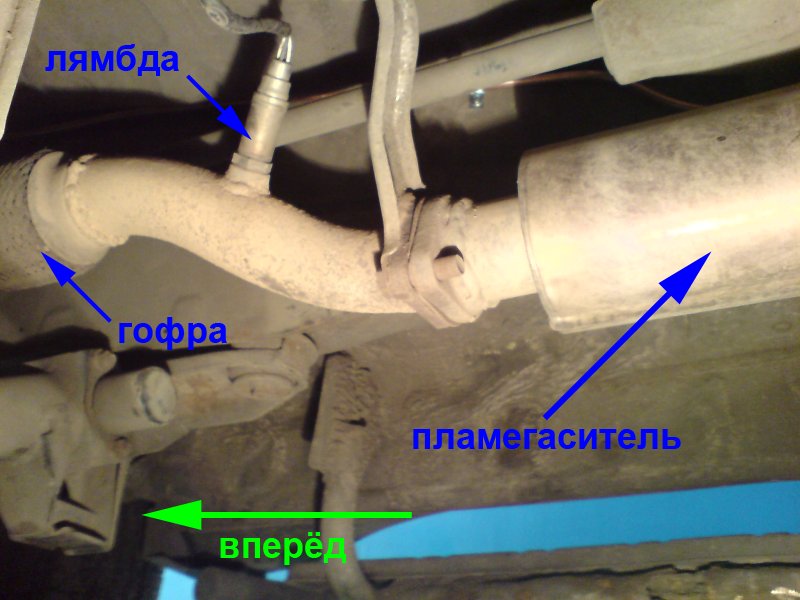

В последний раз смотрим, что там у нас было:

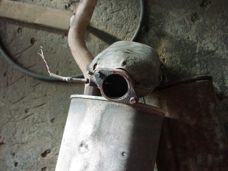

Всё это ампутируется и фотографируется. Катализатор с датчиком перегрева оказался в нормальном состоянии (по визуально-щупальному анализу):

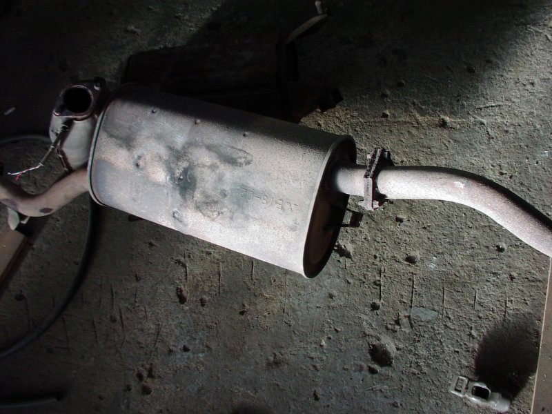

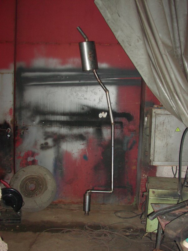

Родной резонатор (задняя часть выпуска), его место займёт новый глушак из нержавейки:

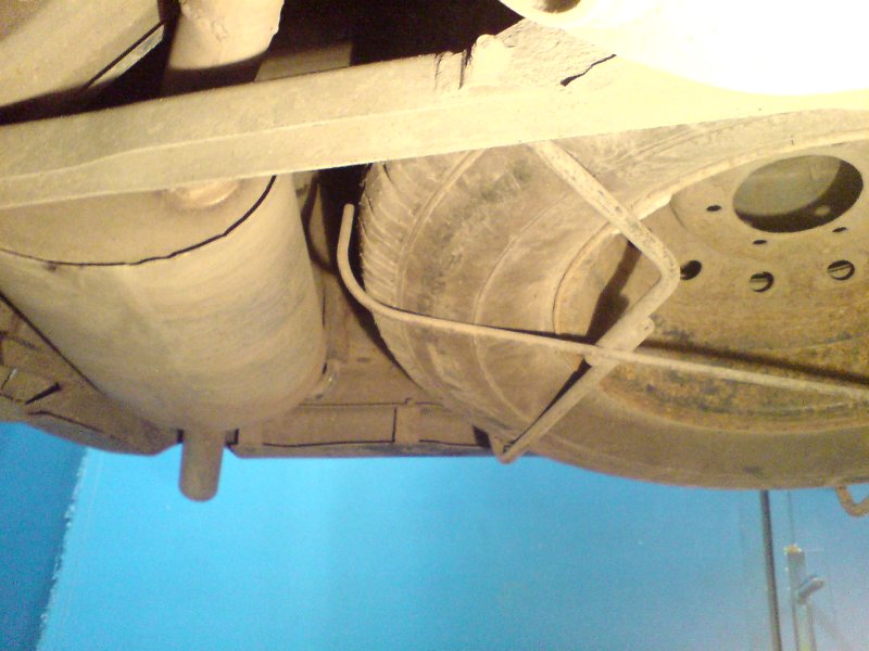

Старый добрый родной, уже изрядно дырявенький глушитель, его место займёт газовый баллон:

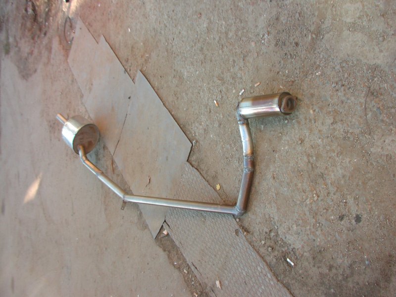

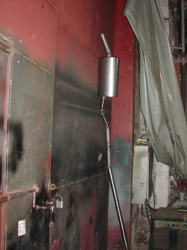

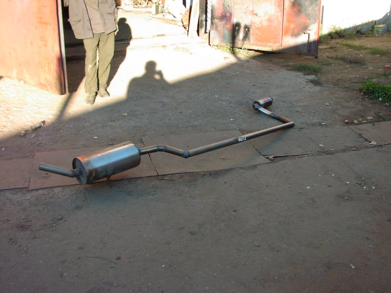

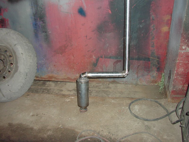

И вот новая система, версии 1.0 согнута, сварена и готова к установке:
post-441-1287671477,36_thumb.jpg post-441-1287671485,38_thumb.jpg post-441-1287671493,92_thumb.jpg
После установки, система в месте своего стыкования с тем, что осталось стала выглядеть следующим образом (слева до фланца, где лямбда - не тронутое старое, справа - всё новое из нержавейки):
По договоренности с Владом, баллон он не ставил, а только примерял, ибо изначально это должна быть работа газовщиков: только они знают как лучше расположить горловину и т.п. нюансы. Единственное, я попросил его покрасить баллон, т.к. это чудо отечественного производства было якобы красного цвета. Все, кто его видел, спрашивали: "Он что, б/у-шный?" Мне было стыдно, купил-то новый. Действительно, по всей площади были какие-то сколы, царапины, потёртости. Типа, следы транспортировки. Думаю, баллон ещё знал какой-то страшный секрет и его били ногами, чтобы он раскололся. Судя по всему не кололся он долго, т.к. побоев осталось немерено... :-) Красили в той же камере, где "тягу Самоделкина". В тот же радикальный чёрный цвет (мне было пофиг в какой, поэтому покрасили в тот, который был в работе).

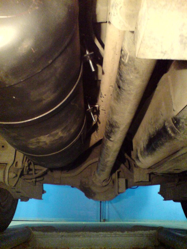

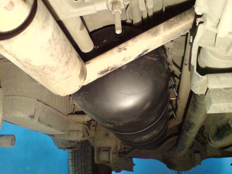

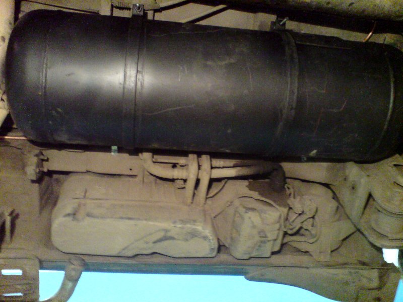

За два дня установка ГБО, включая баллон на хомутах, была произведена и я приехал забирать машинку. Баллон еле-еле влез встык между новой выхлопной версии 1.0 и задним лонжероном:
Вот тут хорошо видно, что висит он достаточно высоко, поэтому опасаться за удары снизу особенно не стоит, учитываю мою специфику эксплуатации:
Вид снизу:
Про косяк с касанием баллона трубы меня сразу предупредили, но заправляться газом для настройки системы не было необходимости, т.к. ребята делают это со своего баллона, поэтому я порожним поехал домой, ощутив по полной, что такое вибрация, передающаяся от выхлопной системы. Это я вам скажу, друзья, ужасно! На определенных оборотах возникал страшный резонанс и меня просто колбасило мелкой дрожью. Естественно, решил пока повременить с заправкой и по предварительной договорённости спустя ещё несколько дней поехал к Синей Бороде на переделку.
6. Первый блин комом. Я не написал о том, что стало с выхлопом после установки системы из нержавейки от Влада 1.0 до установки баллона. Звук стал весьма специфическим. Конечно, такой тишины, как раньше ждать не приходилось. В определенных ситуациях (перегазовка, сброс акселератора на оборотах) сзади отчётливо слышен рык или "бык-бык". Надеялся, что это ещё из-за двух прямых углов, которые и планировалось "скосить" во второй версии.

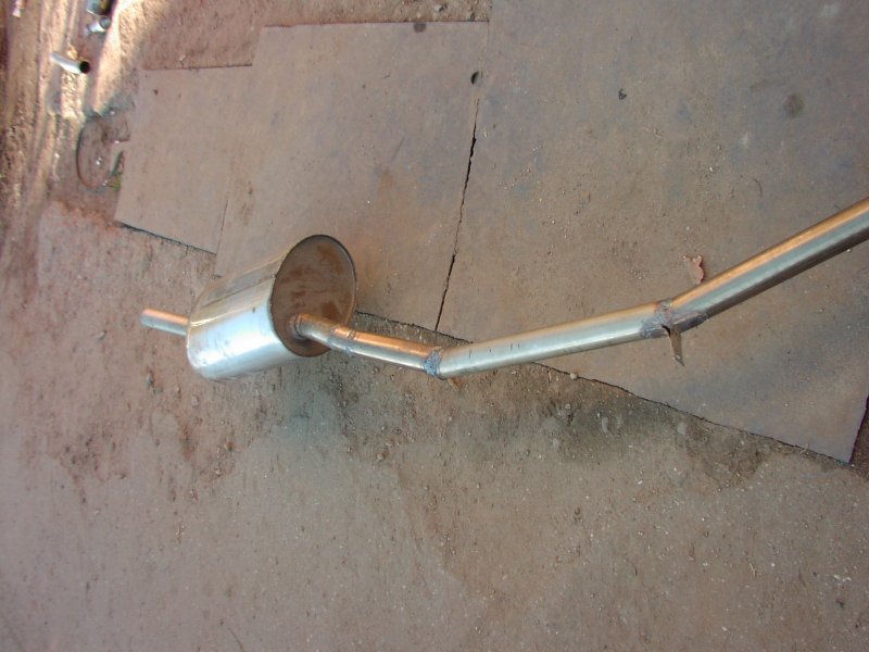

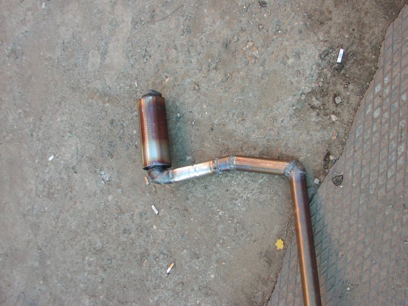

И вот она, новая система, версии 2.0 (хорошо видно, что её составные части уже прошли крещение температурой):
Итак, новая система на месте. Смотрим, что в итоге получилось (как видите, запаска на месте ;) ):

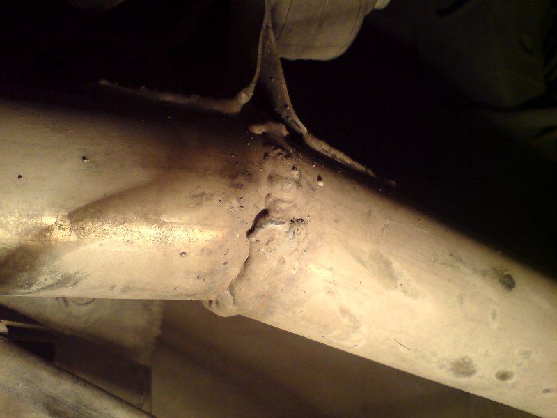

Сварные швы (Влад предупредил, что обрабатывать их "ради красоты" не стал):

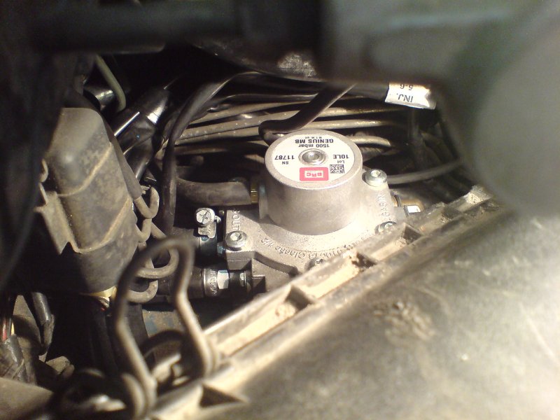

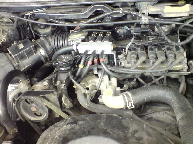

Теперь несколько слов про само ГБО. Сделано аккуратно, практически всё убрано. На виду только подвод шлангов к газовым форсункам:
Соплей, как у Лёши (alm'а) нет. Форсунки BRC считаются одними из самых быстрых, данный комплект для двигателей V6 - самым лучшим из того, что продаётся в России.

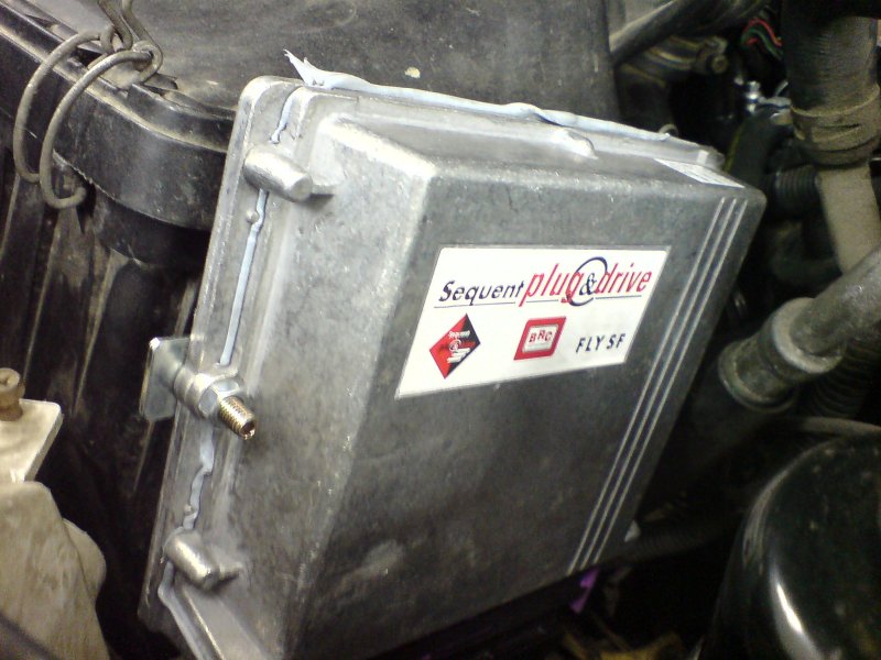

Мозги мастер повесил на корзине воздушного фильтра:
Редуктор за корзиной:
