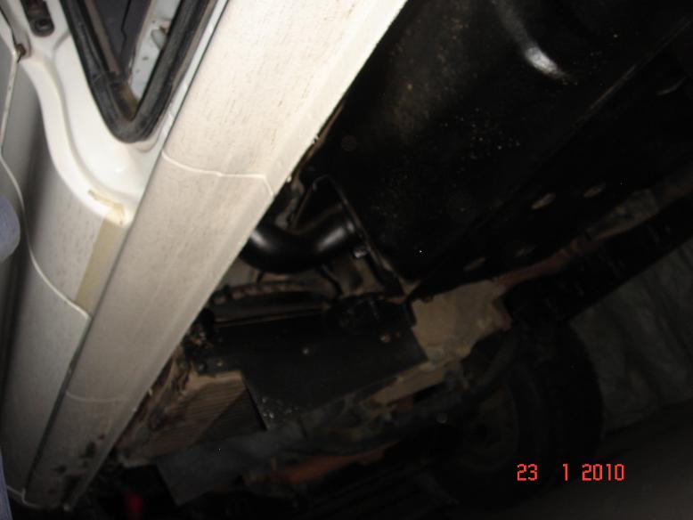

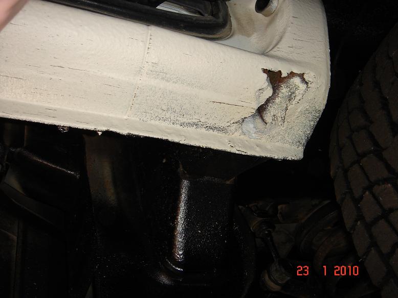

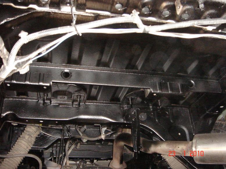

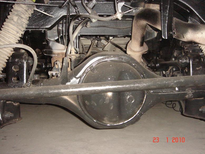

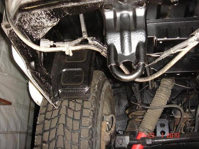

Sky Опубликовано 23 января, 2010 Автор Жалоба Опубликовано 23 января, 2010 Ну вот она после обработки какая стала. 1 - Жопа 2 - Мост и т.д. 3 - Задний карман, сравнивать со старым страшно =) 4 - Вот эта дырка, придётся попотеть над ней. 5 - Коряво зафотанный порог. Цитата
dragon Опубликовано 23 января, 2010 Жалоба Опубликовано 23 января, 2010 Выглядит покрашенным , важно как очистили ржу и закрыли ли металл грунтом. Иначе можно ожидать очень скорого рецидива. После пескоструя я бы ещё фосфоркой прошелся бы по днищу. Только для этого нужно тёплое помещение, чтобы дно просушить. По поводу порога. Там сразу нужно было пилить и варить, а не красить. Цитата
Sky Опубликовано 23 января, 2010 Автор Жалоба Опубликовано 23 января, 2010 Порог не было возможности сделать сразу. А делалось всё так: 1 Пескоструй 2 Зачистка всего что ещё нужно 3 Антикоррозийка 4 Грунтовка 5 Антигравийка 6 Подкраска кое где. Делалось в помещении где примерно 15 градусов. Цитата
stahh Опубликовано 23 января, 2010 Жалоба Опубликовано 23 января, 2010 Sky, а че там у тебя за пипка на 4ой фотке, отбойник к крылу прикручен чтоли? это самопал или на рестайле так и идеть? мне такой же нать тада по капсу чета не нашел.. Цитата
Sky Опубликовано 23 января, 2010 Автор Жалоба Опубликовано 23 января, 2010 Чёрная бздюлька в самом верху? Честно говоря точно не помню, но вроде да это типо отбойника на дверь сдвижную, делал не сам точно, с японии такая пришла. Завтра гляну скажу точно. Цитата
stahh Опубликовано 23 января, 2010 Жалоба Опубликовано 23 января, 2010 Sky, да, она)) У меня такой небыло, и на доноре тож не было. Видимо на рестайл идетъ.. А вещь очень полезная. Цитата
Sky Опубликовано 23 января, 2010 Автор Жалоба Опубликовано 23 января, 2010 Блин я даже не знаю, может и на рестайлах только. Я посмотрю колхоз или нет. Знаю ещё 4 рестайла если получится их выловить посмотрю у них =) Цитата
dragon Опубликовано 23 января, 2010 Жалоба Опубликовано 23 января, 2010 Не помню на 100% , но кажись у моего на нижнем кронштейне двери - резиновый отбойник, а в проёме двери пусто. Чуть по-позднее пойду гляну Цитата
Sky Опубликовано 23 января, 2010 Автор Жалоба Опубликовано 23 января, 2010 Да на нижнем кронштейне точно есть, а тут ещё этот оказывается эксклюзив! =) Тут фишка в том что вот тот верхний служит как направляющая при закрытии двери, а нижний просто что бы дверь не стучала сильно при открытии Цитата
