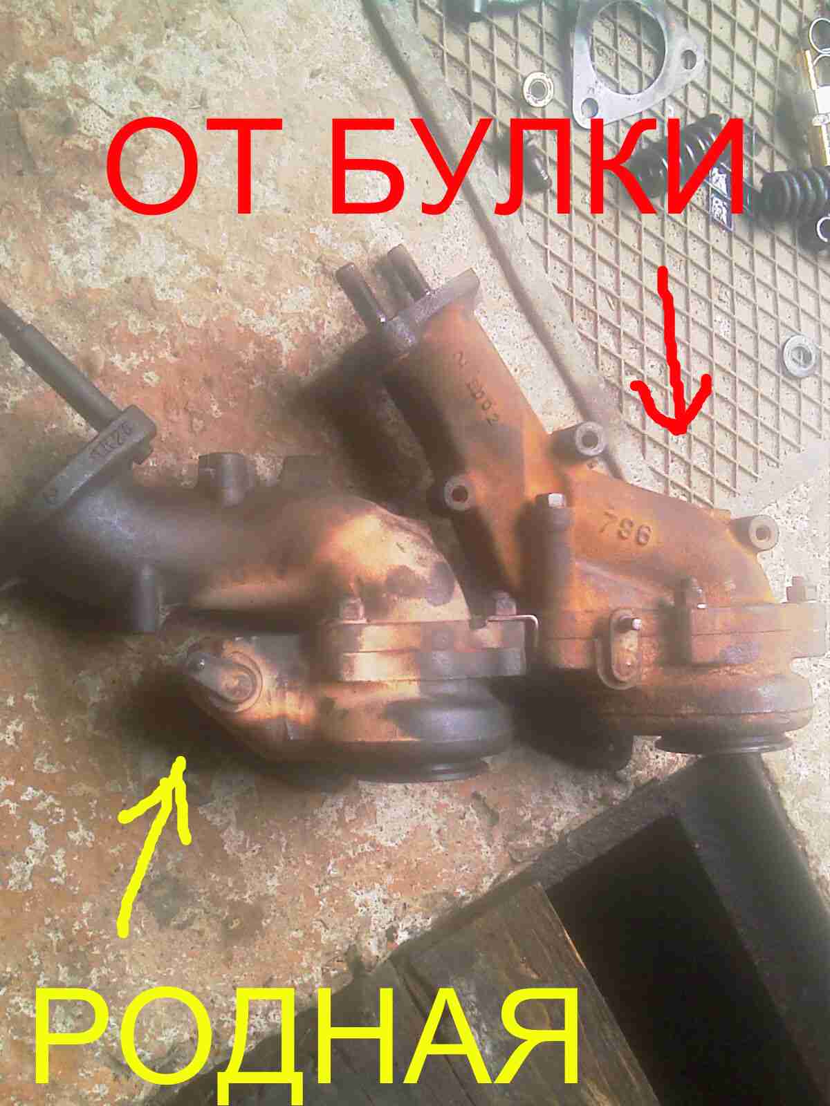

DELICA270 Опубликовано 14 июня, 2009 Жалоба Опубликовано 14 июня, 2009 (изменено) Всем привет! Несколько выше товарищь спрашивал как определить от чего турбина, но в суете ему так никто и не ответил, а спрашиваю потому, что в разделе "Всё что под капотом" человек меняет турбину с сухой на мокрую ( у меня тоже такая приготовлена) и у него не стыкуется приёмная труба с трубой глушителя. Так может ему приёмную трубу нужно от пыжа ставить, там какой выход с турбины? Так же Lexus576 писал, что ставил турбину от пыжа мокрую, про переделку приёмной трубы ничего не говорил. Поэтому если кто знает как визуально отличить турбину и приёмную трубу от пыжа и делики (булки) с 56-ым движком напишите пожалуйста. P.S. Или установка мокрой турбины подразумевает, что горячая улитка остаётся своя родная? Изменено 15 июня, 2009 пользователем DELICA270 Цитата
oVIP Опубликовано 14 июня, 2009 Жалоба Опубликовано 14 июня, 2009 Это я мученик=) вот 2 *чугуняки* одна от булки с мокрой турбиной другая родная p25w от сухой -мокрая турбина недоканца влазит в родную....а установка булковской чугуняки сулит переделкой глушака......ХЕЛП кто как выходил из ситуации-растачивали в родной чугуняке чтоб вошла мокрая или переваривали глушак под булкину чугуняку? Цитата
25diesel Опубликовано 15 июня, 2009 Жалоба Опубликовано 15 июня, 2009 Ты посадочные места от нагара хорошо очисти до металла и все встанет на место... Цитата
oVIP Опубликовано 15 июня, 2009 Жалоба Опубликовано 15 июня, 2009 все очищено,там реально разница во входах-тоесть один вход на полтора миллиметра глубже другого Цитата
