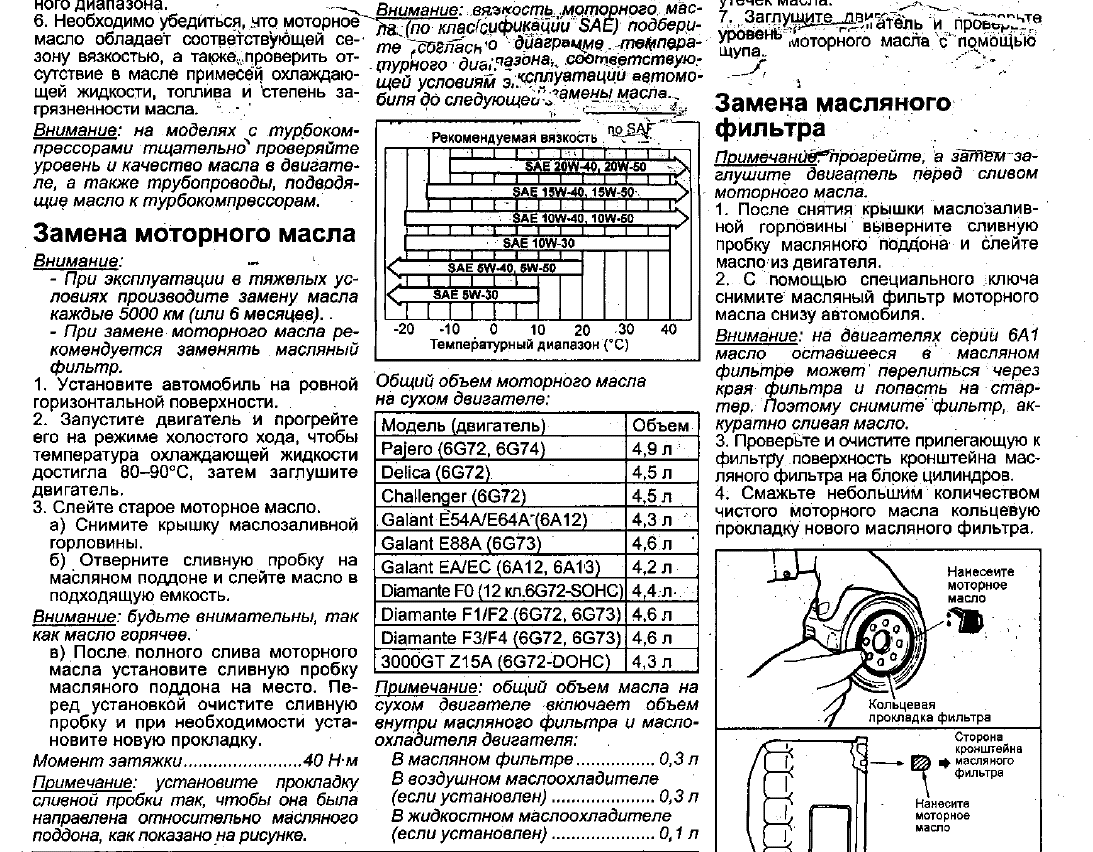

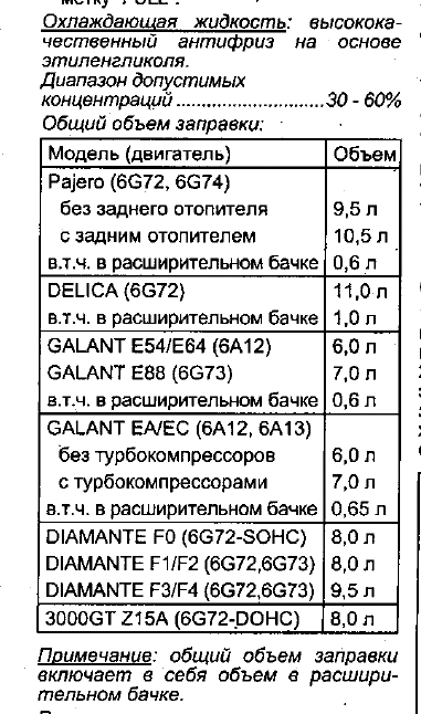

moulder Опубликовано 23 января, 2010 Жалоба Опубликовано 23 января, 2010 (изменено) в заднем мосту 1,8 , больше ну никак не влазит, в короткую базу По маслу в двигатель странно, у меня 4 литра и до риски не хватает, где 4,2-4,5 это до риски верхней, вот скан из книжки И обьём охлаждайки - 11 литров вот картинка из книжки Изменено 23 января, 2010 пользователем moulder Цитата

moulder Опубликовано 23 января, 2010 Жалоба Опубликовано 23 января, 2010 да нет, уже свыкся, просто в памяти многое отложилось, тут самое главное не перелить, я один раз перелил потом втыкал долго Кстати какой год у машины которую взял? Цитата

Alex_DV Опубликовано 23 января, 2010 Жалоба Опубликовано 23 января, 2010 Согласен! По книге 4,5. Видимо это полный объем масла в системе. Но сливается оно ведь не полностю, поэтому и заливается меньше. Наверно так. Цитата
