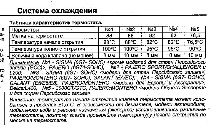

Сибиряк Опубликовано 4 февраля, 2010 Жалоба Поделиться Опубликовано 4 февраля, 2010 (изменено) Только что заменил термостат. Везде, где читал, было написано, что надо на 82 градуса. Пришел в магазин, попросил на 82 градуса. Они пробили по каталогу и говорят, что мне надо брать 88. Но взял все равно 82. В итоге оказалось, что родной стоял на 88. LIIaLoPaI, проблема решилась? Как себя ведет двигатель с термостатом на 82 градуса? Изменено 4 февраля, 2010 пользователем Сибиряк Цитата Ссылка на комментарий Поделиться на другие сайты Поделиться
vol Опубликовано 4 февраля, 2010 Жалоба Поделиться Опубликовано 4 февраля, 2010 (изменено) Кстати, по каталогу пробивается два термостата : 1.MD174233 (82 градуса) ставился на 6g72 c 1994г по 05.97г. 2.MD351861 (88 гр.) - с 06.97г по 12.2006г. Изменено 4 февраля, 2010 пользователем vol Цитата Ссылка на комментарий Поделиться на другие сайты Поделиться
moulder Опубликовано 4 февраля, 2010 Жалоба Поделиться Опубликовано 4 февраля, 2010 (изменено) странно всё это, вообщем вот скан по книжке на 6G72 там указан один термостат на 82 градуса вот картинка с книжки, хотя человек менял сегодня на делике термостат и родной был на 88 градусов (делика бензинка 2000 г.) Больше доверяю информации vol Изменено 4 февраля, 2010 пользователем moulder Цитата Ссылка на комментарий Поделиться на другие сайты Поделиться
