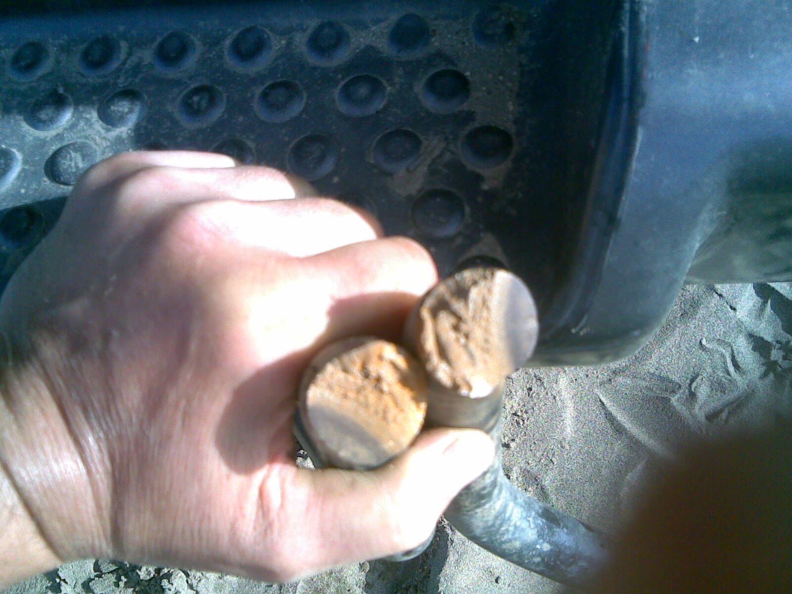

NIKO 71 Опубликовано 15 августа, 2010 Жалоба Опубликовано 15 августа, 2010 А почему опять? Все еще колпачки - щас передохну от всех ремонтов\переделок и буду колпачками заниматься привожу фотки стаба - вроде он был давно надломлен? кто что думает? Там где ржавчина(довольно свежая) - это начало трещины?Или та часть излома которая без ржавчины -это начало трещины? Цитата

Bagroff Опубликовано 15 августа, 2010 Жалоба Опубликовано 15 августа, 2010 (изменено) А почему опять? Все еще колпачки - щас передохну от всех ремонтов\переделок и буду колпачками заниматься привожу фотки стаба - вроде он был давно надломлен? кто что думает? Там где ржавчина(довольно свежая) - это начало трещины?Или та часть излома которая без ржавчины -это начало трещины? Там где нет ржавчины это та часть которая держалась до последнего и обломилось в последний момент. Ржавчина явно не свежая. соответственно надлом уже был. На раковину не похоже. На предыдущей деликовке не мог подломить?Ты где этот стаб брал? Изменено 15 августа, 2010 пользователем Bagroff Цитата
sdsserg Опубликовано 15 августа, 2010 Жалоба Опубликовано 15 августа, 2010 А почему опять? Все еще колпачки - щас передохну от всех ремонтов\переделок и буду колпачками заниматься привожу фотки стаба - вроде он был давно надломлен? кто что думает? Там где ржавчина(довольно свежая) - это начало трещины?Или та часть излома которая без ржавчины -это начало трещины? Начало - это ржавчина, а светлое - доломал. Но судя по цвету ржавчины подорвал ты её в предыдущей поездке (когда на разведку ездили) Цитата

NIKO 71 Опубликовано 15 августа, 2010 Жалоба Опубликовано 15 августа, 2010 Там где нет ржавчины это та часть которая держалась до последнего и обломилось в последний момент. Ржавчина явно не свежая. соответственно надлом уже был. На раковину не похоже. На предыдущей деликовке не мог подломить?Ты где этот стаб брал? Стоял с покупки, но диаметр больше на 2.5мм чем на стоковой... Дима нагоняет страху - по другим источникам дорога полное г..., но вполне проезжабельна для Делики Цитата

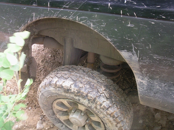

Пелетон Опубликовано 16 августа, 2010 Автор Жалоба Опубликовано 16 августа, 2010 Дороги на все местные пляжи которые мы изучили в процессе ночного поиска нужной бухты впролне проезжабельны, но как показал опыт не опытный водитель разломает там делику на ура, а если ездить могу, то можно проехать даже не легковушке. Задний стаб сломать можно было на этой дороге без проблем и любой толщины, на нашей делике его не было и комфорта больше стало, вывесы просто ахтунг, фото выложу позже, с фотоаппаратом что-то случилось((( ВАЖНО, при снятии стаба нужно ограничивать ход подвески, а то еще и амортизаторы оборвете которые его будут ограничивать после снятия стаба. Цитата
strannik1208 Опубликовано 16 августа, 2010 Жалоба Опубликовано 16 августа, 2010 Вывесы да это колесо стоит ещё А на счёт ограничить как ? Цитата
Delica_Rider Опубликовано 16 августа, 2010 Жалоба Опубликовано 16 августа, 2010 подвязывать мост надоть. а нафига такие хода нужны? хотя у меня со стабом даже наверное больше будет ход. толку от такого колеса, которое "стоит" нету. оно не погребет, дифф разгрузит второе колесо и машин встанет Цитата
