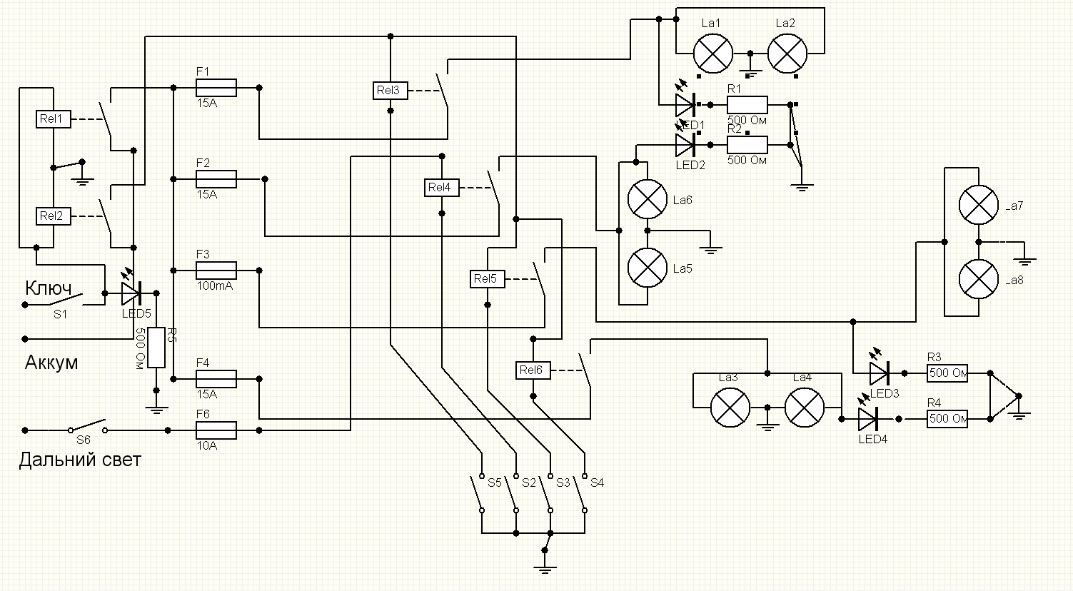

Кулибин Опубликовано 28 января, 2010 Жалоба Опубликовано 28 января, 2010 Ну дык понятно что 8*55Вт это почти пол-киловатта, и силовой провод от аккумулятора до релюх нужен примерно в 4 квадрата и до кучи защитить его плавкой вставкой на 40А. А через замок пустить только слаботочные обмотки реле. Цитата
stahh Опубликовано 28 января, 2010 Жалоба Опубликовано 28 января, 2010 Кулибин, ну так так и надо было схему рисовать а то половинчатая какая-то она. Цитата
stahh Опубликовано 28 января, 2010 Жалоба Опубликовано 28 января, 2010 (изменено) Кулибин, причем такое, что неопытный может машину спалить И еще, 4квадрата маловато, я бы 6ть пустил, ессно через пред. от акб. Изменено 28 января, 2010 пользователем stahh Цитата
Ёжиков Опубликовано 28 января, 2010 Автор Жалоба Опубликовано 28 января, 2010 Будем дорабатывать... Валите советы сюда, а я графически оформлю. А потом ещё и описалово сляпаем совместными усилиями. Цитата
Тоха Опубликовано 28 января, 2010 Жалоба Опубликовано 28 января, 2010 Я бы сделал индикацию включённых групп ламп, для зрительного просмотра, с помощь их можно контролировать группы ламп и уже отпадает вопрос что ты ненароком поехал по асфальту с люстрой... как думаете:? подключать их просто, могу накидать схему, а там зацените=) Цитата
stahh Опубликовано 28 января, 2010 Жалоба Опубликовано 28 января, 2010 Тоха, сделай лучше схему возможного включения только двух пар в один момент времени. а то малоли кто поедет за рулем .. ну и кидай схемы индикации. хотя вроде просто и без схемы скомутировать Цитата
Тоха Опубликовано 28 января, 2010 Жалоба Опубликовано 28 января, 2010 Придумаю чего нибудь=))) Цитата

Тоха Опубликовано 29 января, 2010 Жалоба Опубликовано 29 января, 2010 Вот накидал вот такую схему=))) заценити=)) и еще ща разрабатываю такую чтоб больше двух нагрузок не включалось одновременно Цитата
