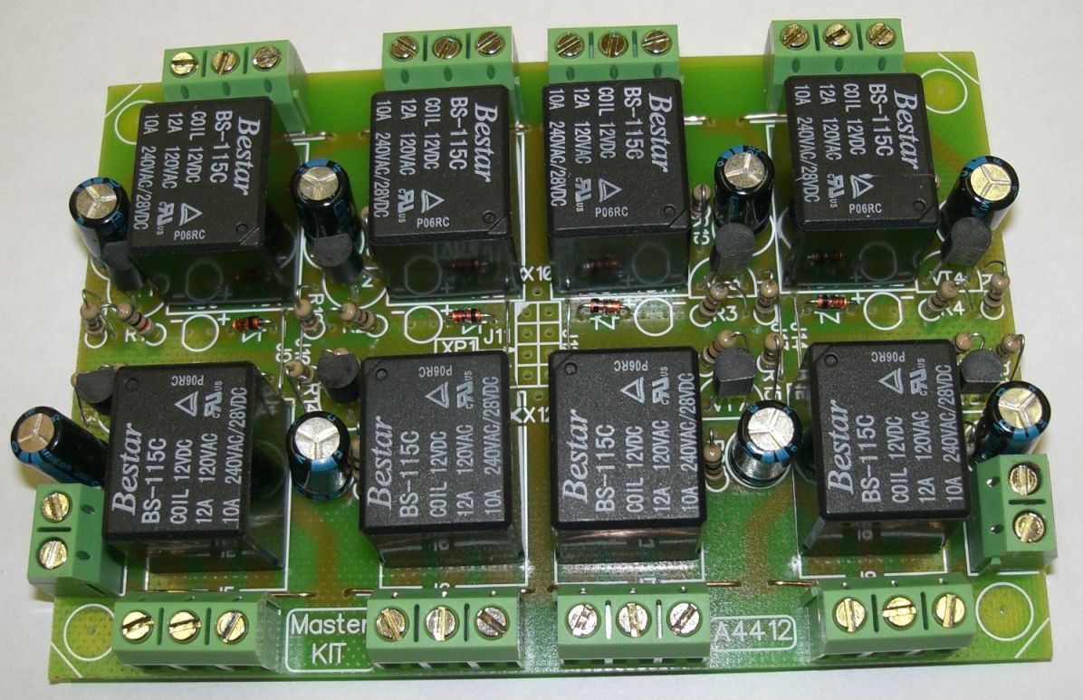

dragon Опубликовано 10 октября, 2010 Жалоба Опубликовано 10 октября, 2010 (изменено) Наш ответ в плане управления доп светом. Общий предохранитель на 40А и 8 управляемых реле. Блок реле - http://madeoncnc.blogspot.com/2010/07/nm4412.html Подключен к Carduino , управление через сенсорный экран http://forums.fluxmedia.net/attachment.php?attachmentid=3318.png Изменено 10 октября, 2010 пользователем dragon Цитата
stahh Опубликовано 11 октября, 2010 Жалоба Опубликовано 11 октября, 2010 Коль, лично я не разобрался ниразу Цитата
dragon Опубликовано 11 октября, 2010 Жалоба Опубликовано 11 октября, 2010 Коль, лично я не разобрался ниразу Так без поллитры не разберешся. К бортовому компу через USB подключена платка, к ней блок реле. Комп управляет платой.... вот и всё. Думаю ещё дудку запитать через этот модуль, а кнопки пустить на рулевой пульт. Цитата

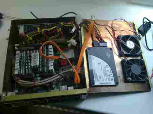

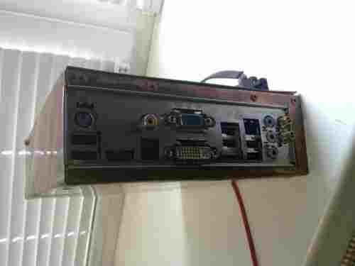

dragon Опубликовано 11 октября, 2010 Жалоба Опубликовано 11 октября, 2010 (изменено) Всем управляет вот такой девайс Вот что там внутрях. Засунут этот агрегат под торпеду. От туда проводочек до блока Релеи всё Изменено 11 октября, 2010 пользователем dragon Цитата
