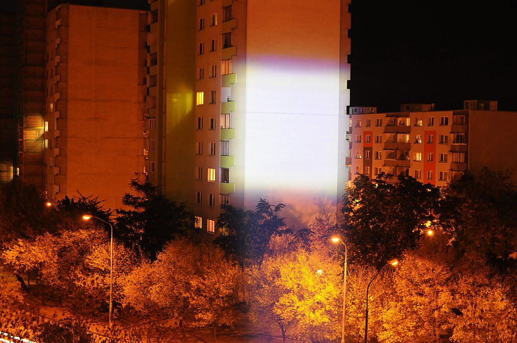

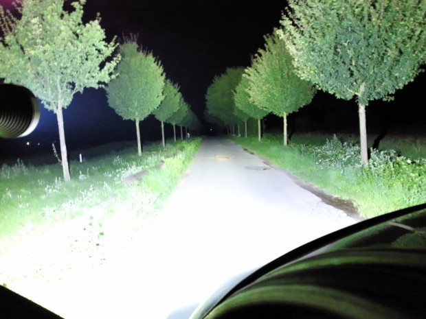

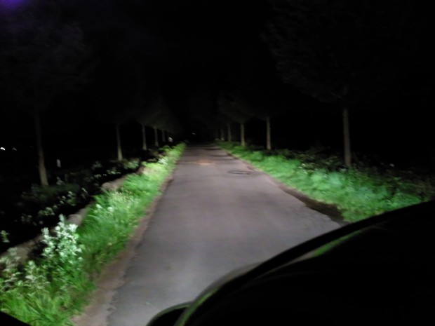

D_AVerk Опубликовано 27 октября, 2010 Жалоба Опубликовано 27 октября, 2010 (изменено) Ser-Bat, По светимости давно уже все известно, светодиоды не уступают ксенону и его превосходят Вьетнамец дискутирует на тему энергоэффективности и стоимости готового решения. Подобные фотографии говорят сами за себя: Или вот еще. Одна фотка - обычный ближний (галоген 2*55). Второй светодиоды (без ближнего автомобиля): Попробуйте определить, где какой? Изменено 27 октября, 2010 пользователем -=MAXDIE=- Цитата
-=MAXDIE=- Опубликовано 27 октября, 2010 Жалоба Опубликовано 27 октября, 2010 На последнем снимке деревья, как в первых псевдо 3D шутерах, типа дюкнюкема - двухмерные. Цитата
D_AVerk Опубликовано 27 октября, 2010 Жалоба Опубликовано 27 октября, 2010 Думаешь фотошоп? На самом деле пример бездарной реализации. Немерянные люмены (18 тысяч) бездарно растнрачены на ближнюю засветку. Нужно было варьировать глубину отражателя и линзованность. Тогда это были бы десятки метров хорошо засвеченной поверхности. Цитата

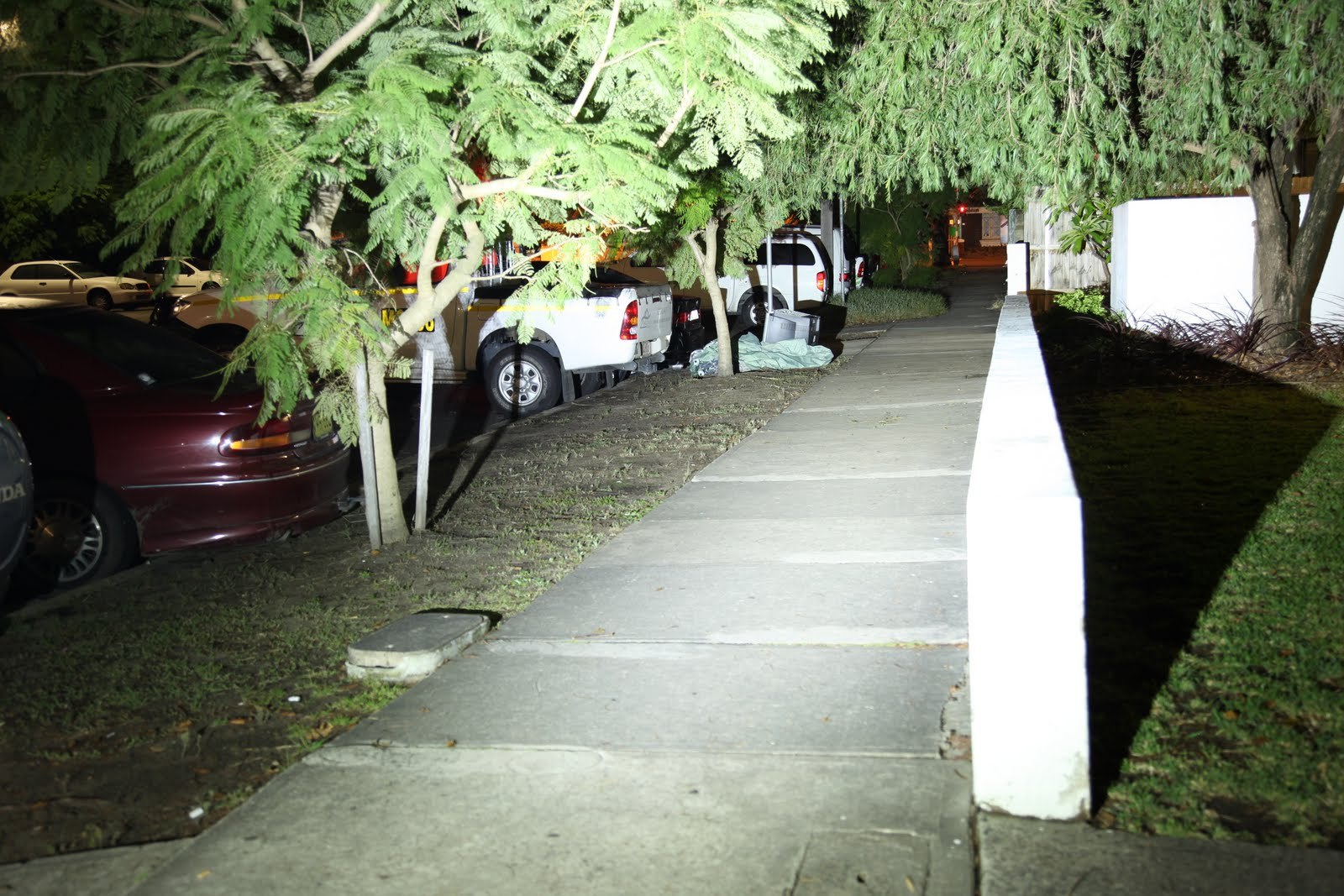

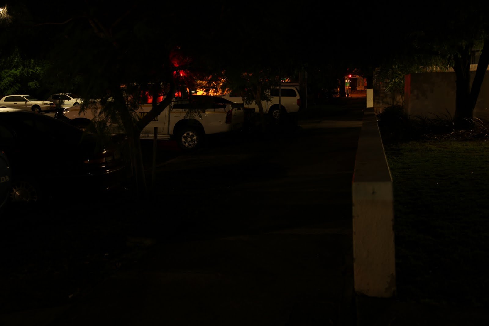

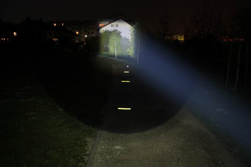

dragon Опубликовано 28 октября, 2010 Жалоба Опубликовано 28 октября, 2010 Сравнивать можно только при одновременной съемке на одну камеру с одной оптикой и одинаковой выдержкой. Умеючи можно и с 1 светодиодиком на 1000канделл сделать день из ночи. Управление мощностью света на сварке - также легко 4 люстры сварки можно не все сразу врубать, а по очереди Опять же особенность глаз человеческих и камер электронных в том, что когда много света они нормально адаптируются к яркости, а когда света недостаточно, то ничто не поможет кроме как увеличить яркость. Так что аргумент в плавной регулировке мощности - достаточно слабый (по крайней мере для автомобиля) Мощность желательно гасить для портативных девайсов, дабы экономить энергию ... , а в машине Геннадий есть. Пока моё видение - это места недоступные для сварки. Салонный свет, приборки, габариты, подсветка номера, подсветки под камеры, возможно фонари заднего хода (нужно только понять какой спектр лучше, у меня сзади камера стоит, они белый диодный почти не видит, а красный и ИК видит отлично) Цитата
D_AVerk Опубликовано 28 октября, 2010 Жалоба Опубликовано 28 октября, 2010 @Умеючи можно и с 1 светодиодиком на 1000канделл сделать день из ночи.@ Некорректно. при наличии картинки "без" любая передержка будет видна бешенной засветкой фоновых источников света. Громадное ISO - зернистостью и мусором. Умеючи можно и с 1 светодиодиком на 1000канделл сделать день из ночи Конечно можно! Пересчитай сколько люмен даст такой светодиодик при угле половинной яркости в 120 градусов например )) ЗЫ. Подсказываю, 3 тысячи люмен. 4 люстры сварки можно не все сразу врубать, а по очереди да, но одна люстра - уже 35 ватт. Так что аргумент в плавной регулировке мощности - достаточно слабый (по крайней мере для автомобиля) Для рабочего света? Да не сказал бы, далеко не всегда надо под боком иметь восходящее солнце. они белый диодный почти не видит Это не удивительно, как бэ, в диодном свете ИК составляющая отсутствует как класс, а камеры делаются в расчете именно на ИК подсветку! Цитата
dragon Опубликовано 28 октября, 2010 Жалоба Опубликовано 28 октября, 2010 Громадное ISO - зернистостью и мусором. Фотоаппараты бывают разные, бывают и зеркальные. Большая выдержка, на 100 исо и картинка аки днём от спички. Если огонёк не прятать от камеры получается такое Если прятать , то так Внутри есть фотография фонарика Цитата
D_AVerk Опубликовано 28 октября, 2010 Жалоба Опубликовано 28 октября, 2010 Драгон, здесь нет референскной картинки без спички и других источников света. В примере выше они есть, соответственно, если не заниматься аццким фотошопом, свет от них будет неестественно заливать картинку. Примерно так, как свет от тсвоей спички. Некорректно. Посмотри на машины слева вверху. Они освещены естественным светом и на обоих фотографиях уровень света на них одинаков. Цитата
