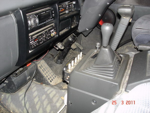

sezamco Опубликовано 28 марта, 2012 Жалоба Опубликовано 28 марта, 2012 Колхоз- дело добровольное. Для одного- колхоз, для другого- произведение искусств. У меня, например, так Цитата
Demiurge Опубликовано 28 марта, 2012 Жалоба Опубликовано 28 марта, 2012 Никого не имел в виду обидеть про колхоз согласен Спасибо за идею. У меня пока идеи такие: вместо пепельницы (она мне нафиг не нужна), на центральную консоль (либо с самого краю, там где наклон, либо сбоку со стороны сидения водителя), на рулевую колонку (между рулем и приборкой), на козырек приборки. Ни один не нравится на 100% У тебя идея хорошая, я бы поставил клавиши и закрыл их в кожух Спасибо за идею. Цитата

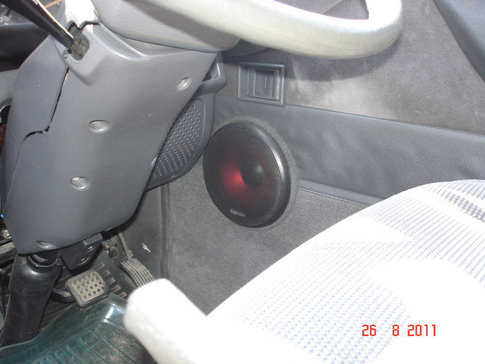

ylykitkan Опубликовано 28 марта, 2012 Жалоба Опубликовано 28 марта, 2012 sezamco извините что не по теме, а можно поподробнее фото двери с колонкой? тоже хочу в дверь врезать, и если есть фото инсталяции тоже, спасибо Цитата
sezamco Опубликовано 28 марта, 2012 Жалоба Опубликовано 28 марта, 2012 sezamco извините что не по теме, а можно поподробнее фото двери с колонкой? тоже хочу в дверь врезать, и если есть фото инсталяции тоже, спасибо Фото инсталяции нет, т.к. инсталяция простейшая, только железо надо немного подрезать. Единственная сложность, если это можно так назвать, это выбор места. Там оно довольно критично. Но по фото можно будет прицелиться. Под динамик подставлял подиум не очень толстый, милимов 15. Все это притянул к железу саморезами. Вот и все. Цитата
sezamco Опубликовано 29 марта, 2012 Жалоба Опубликовано 29 марта, 2012 @Demiurge, да я и не думал обижаться, на самом деле, сколько людей, столько мнений. По поводу мест, я тоже думал занять пепелку, но решил все же её оставить, т.к. складываю туда всякую мелочь. Рулевую колонку я вообще не рассматривал, но думаю, будет не очень удобно, да и места там мало. А на тумблерах остановился потому, что ими управлять на ощупь удобнее, чем клавишами, а случайные вкл/выкл исключены местом установки. Цитата
