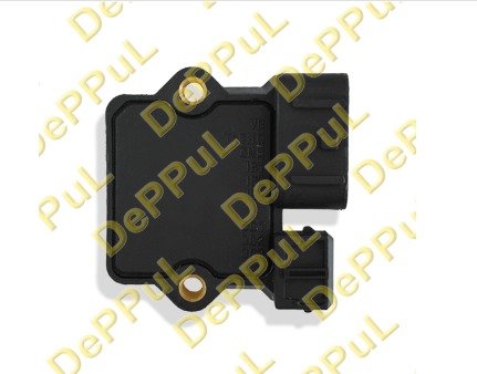

KlimCD Опубликовано 1 декабря, 2022 Жалоба Опубликовано 1 декабря, 2022 В 01.12.2022 в 08:38, SeregaR сказал: интересует опыт использования китайских. Показать Я остановил свой выбор на "кытайце" DePPul DE21634MD. Поставил его в 2015. До сих пор жив, собака такая... Рассуждал при выборе так: силовой транзистор (а это и есть самая дорогая деталь в коммутаторе) дешёвым быть не может. Дорогая штуковина в изготовлении. А значит, все "дешманские" предложения от "дядюшек Ляо и Мяо" - одноразовое изделие №2. Цитата
SeregaR Опубликовано 1 декабря, 2022 Жалоба Опубликовано 1 декабря, 2022 (изменено) Всем спасибо! бреми в продаже не нашел. у деппул тоже какие то проблемы с дистрибуцией - на популярных маркетплейсах, включая екзист, нету. есть какой-то сайт сомнительный: http://deppul.ru/category/komutator_mitsubishi/ сделал заявку, попробую выяснить условия покупки. в принципе, 3200 - приемлемая цена по нынешним меркам. upd: ответили "Детали нет в наличии" ( KlimCD, в наше технологичное время, дорого - это когда красиво )) вот тут человек купил подходящие транзисторы по 100 руб https://www.drive2.ru/l/626625421638634326/ нет там ни чего сверхъестественного в изготовлении этих транзисторов при массовом производстве. По поводу выхода из строя коммутатора - я поменял уже два за почти 10 лет. Оба раза - контракт. В первый раз где то в 2017 году отдали почти задаром с разбитого монтеро-спорт, второй раз позавчера поменял, достался вместе с контрактным мотором (лежал в запасе). Что интересно, оба раза менял после ремонта генератора. Может, совпадение ) сейчас хочу не торопясь восполнить запас - не известно, сколь проходит контрактный. Изменено 1 декабря, 2022 пользователем SeregaR Цитата

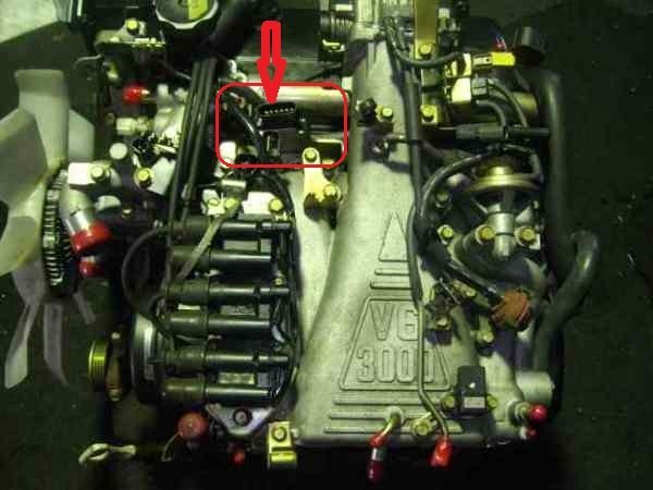

Сибиряк Опубликовано 12 декабря, 2023 Жалоба Опубликовано 12 декабря, 2023 Где он стоит, коммутатор этот? Такое впечатление что где то плохой контакт Цитата
KlimCD Опубликовано 13 декабря, 2023 Жалоба Опубликовано 13 декабря, 2023 В 12.12.2023 в 16:10, Сибиряк сказал: Где он стоит, коммутатор ? Показать Коммутатор (он же - блок силовых транзисторов) расположен рядом с катушками зажигания. Справа. Если смотреть по ходу движения авто. 1 Цитата
