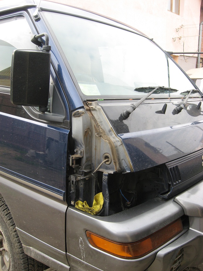

ЦАРЬ Опубликовано 20 мая, 2012 Жалоба Опубликовано 20 мая, 2012 Начал сегодня разбирать. Для начала снял ковер в переди. Под ним благодатная почта для весьма быстрого образования в полу отверстий. Выложил пока-пусть сохнет. Сдернул нижнюю декоративную планку под стеклом (стекло вклееное 98 -99 г.в.), дабы обнажить один из шурупов которым прекрученно крыло. Думал дальше все по лёгенкой, снял крыло и вперед. Ничего подобного. Метал на шурупах весьма мягкий и сворачиваются они на раз. Верхний тупо высверлил. Нужно будет подбирать аналог. Остальные вроде не должны приржаветь. и Видно что не приржавели, но нифига не откручиваются. Буду ведешкой заливать как указанно выше. ну а когда снял декоративную планку под ней земелька, почти, куски листьев и прочие дела образующие перегной . уже даже корозия есть малехо. Пойду читать как с этим бороться. Цитата

ЦАРЬ Опубликовано 22 мая, 2012 Жалоба Опубликовано 22 мая, 2012 вчера продолжил разбор морды с целью снять крылья. ПОПА ПОЛНАЯ с откручиванием саморезов на крыльях. Без проблем отвинтились те которые в дверном проеме. На одном крыле сорвал все (особо ведешкой не поливал). На втором пролил хорошенько ведешкой и помимо того что в проеме открутить удалось еще два шурупа. Итого из 5 открутил 3. остальные буду высверливать. Уже видно место где отошел герметик и собсно куда и поступает вода. Разберу зафотаю. Так шо основной ахтунг при разборе это болты. ВИдимо по тому что они закрашенны. Ибо машина совершенно не ржавая. Шурупы тоже без корозии нотем не менее не откручиваются Цитата

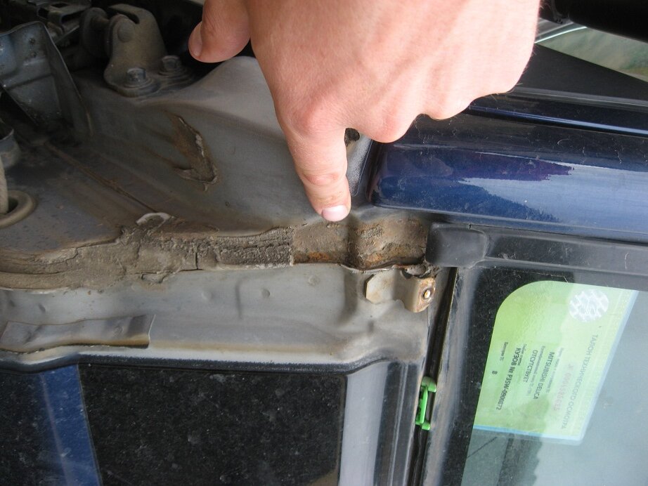

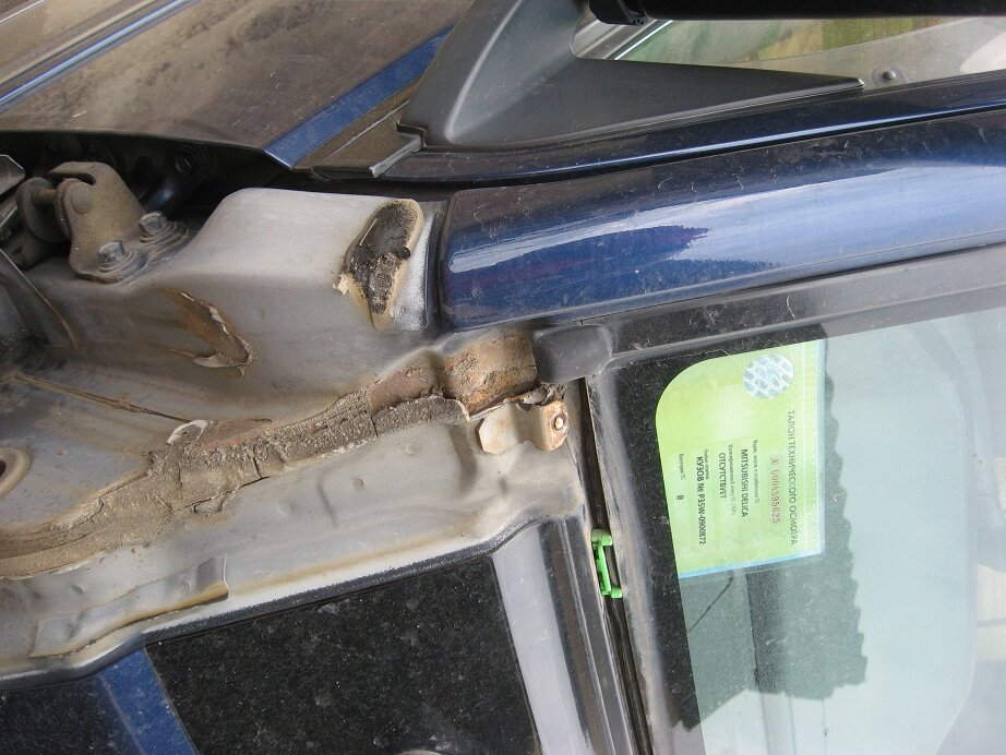

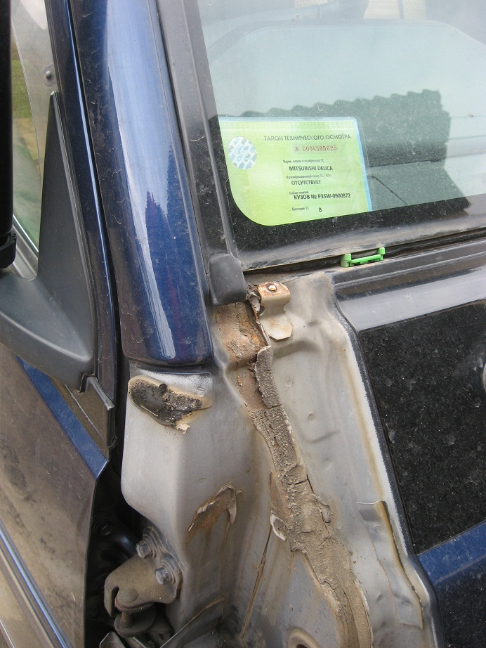

ЦАРЬ Опубликовано 23 мая, 2012 Жалоба Опубликовано 23 мая, 2012 (изменено) Короче вчера в лютом бою, бошевсике сверла на 4 и на 3,5 победили таки пять стойких яповско самурайских самореза. И вот что мы видим. Сегодня буду закупить мастику герметик и краску, дабы подкрасить все это расп-во. какую лучше брать в аэрозоле или по образу женского лака для ногтей. По колору на табличке однако то и то подбирают ну и собсно общий вид сражений Изменено 23 мая, 2012 пользователем ЦАРЬ Цитата

ЦАРЬ Опубликовано 23 мая, 2012 Жалоба Опубликовано 23 мая, 2012 с клееным стеклом однако посложнее чем с прростым это да. Короче закупил: новол герметик кауюто мастику иномарошною в аэрозоле (на антигравий похожа) какойто преобразователь ржавчины (после заехал к корешу в гараж, он сказал что пробовал его и посоветовал мне налить его себе на голову ибо хрень- посмотрим ) краску кузовную в флаконах "лак для ногтей" дотер щетками насаженными на шуруповерт. обработал преобразователем этим. подождал более 30 минут пока высохнет (в инструкции написанно 30 мин ждать) Зафигачил герметик, зараза не удобно с ним работать. ложиться волнами, тянеться, потом подсох малехо я го разровнял. Места где была просто небольшая корозия (не по шву), обработал щеткой и этим преобразователем и фуганул мастикой. Завтра посмотрю подсохнет как выглядеть будет Цитата
ЦАРЬ Опубликовано 25 мая, 2012 Жалоба Опубликовано 25 мая, 2012 (изменено) В общем кратенько. Течь была по шву по причине того что рассохся герметик заводской. Инструменты и расходники 1) сверла БОШ на 4 и на 3,5 для высверливания саморезов на крыльях (из 10, отвернул только 4, остальные высверливал) 2) инструменты 3) Герметик новол, ушло примерно пол тубы 4) мастика HOLEX однако такое название (ушло треть балона где то (покрасил все что под крыльями. АЭРОЗОЛЬ 5) Какйото обезжириватель 6) какая то хрень Преобразователь ржавчины. Эффект оценить сложно, но краску разъедает серьезно. 7) насадки на шуруповерта для удаления ржавчины, такие проволочные хреновины стоимостью 50 руб. 2 шт. одна дисковая, вторая типа ерщика какогото Разобрал, зачистил щетками (которые для шуруповерта) Обработал обезжиривателем и преобразователем ржавчины. Нанес герметик. Он высох, на след день нанес еще. Короче герметика не жалел. Сверху на все это зафигачил мастики. Собрал. А вот теперь вопрос по салону. Пользуясь случаем грех было не помыть снятый с переди ковролин. С вехру то он хорош собой. А вот снизу этот войлок от сырости и подушатался, и поотвалися. Так вот думаю, мож его (войлок) убрать нафиг. Но опять же чем заменить??? мож коврик пенополеуретановый вырезать по форме ка коврик в ноги и положить под ковролин. Он и от шума тоже будет работать и от холода. Какие мнения господа??? Изменено 25 мая, 2012 пользователем ЦАРЬ 1 Цитата
