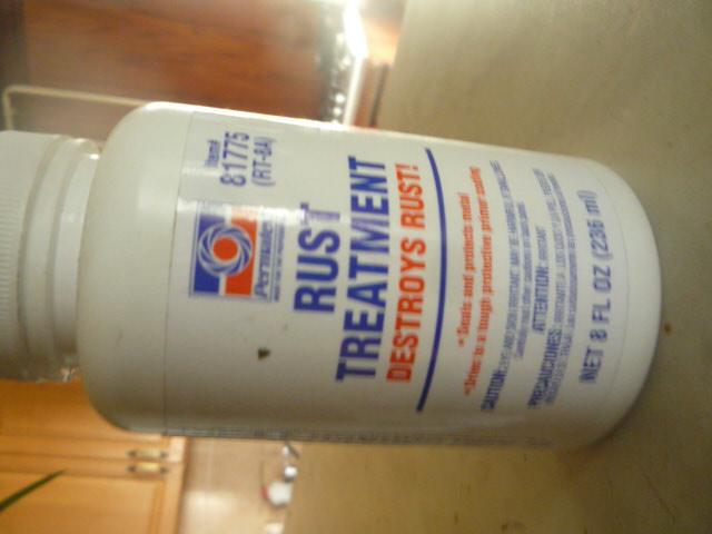

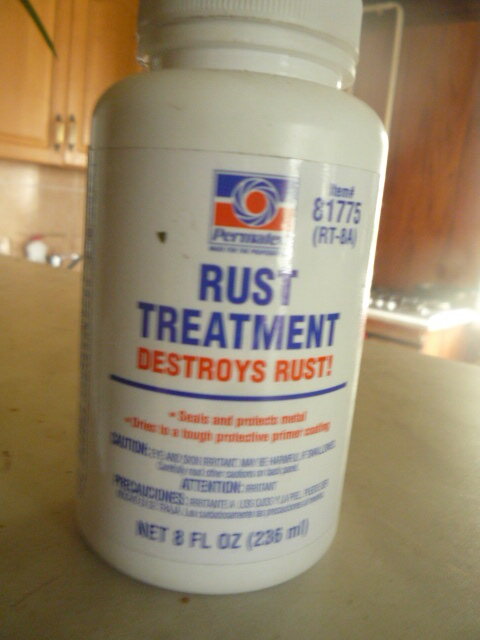

дмитрий 33 Опубликовано 21 июля, 2013 Жалоба Поделиться Опубликовано 21 июля, 2013 (изменено) вот таким нареканий. нет если очень много ржи то нужно рыхлую счистить и обезжирить покрыть 2 раза с интервалом в 20-30 минут и после высыхания можно не грунтовать красить прямо по ней.ржа в этих местах более не появляется Изменено 21 июля, 2013 пользователем дмитрий 33 Цитата Ссылка на комментарий Поделиться на другие сайты Поделиться

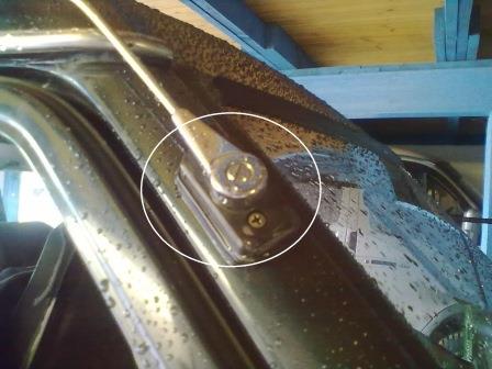

rusha68 Опубликовано 28 июля, 2013 Жалоба Поделиться Опубликовано 28 июля, 2013 (изменено) Всем привет!Идёт дождик а на полу в машинке сухо,не это ли счастье!?)))))А дел то на самом деле было......Поменял резинку на лобовухе-течёт!У меня пар пошёл из ушей,выдрал из под панели с левой стороны все воздуховоды вместе с заборником и обнаружил течь в районе стойки,но водоотвод уже был мною востановлен,значит есть ещё дырочка!При установке лобовухи я заметил трещины на водостоке и вот от туда и поступала водичка! Вот а с правой стороны крепление антены к стойке пришлось поставить на герметик,под него просачивалась водичка!Так что теперь можно ковры обратно стелить,всем огромной спасибо за подсказки и советы! Изменено 1 августа, 2013 пользователем rusha68 Цитата Ссылка на комментарий Поделиться на другие сайты Поделиться

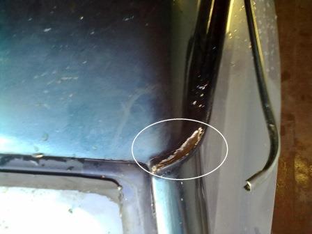

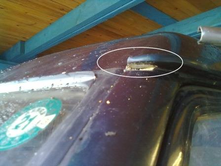

серыйеж Опубликовано 4 августа, 2014 Жалоба Поделиться Опубликовано 4 августа, 2014 @rusha68, Такая же хрень, трещинка-паутинка на конце водостока. Пока ремонт-времянка кусочек пластилина, всё сухо. Цитата Ссылка на комментарий Поделиться на другие сайты Поделиться
