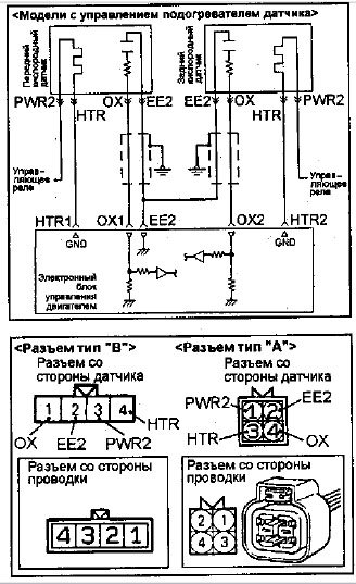

vol Опубликовано 3 февраля, 2010 Жалоба Опубликовано 3 февраля, 2010 (изменено) OleqM, на разъем внимания не обращай, тебе все-равно придется отрезать провода с колодкой от старого датчика и припаять к новому (к проводам). Главное чтобы проводов было не меньше. Если датчик четырехконтактный, то и заменять только 4-х контактным ( два на подогрев, один масса, один сигнальный). Лишь бы по резьбе подошел. Вот, нарыл в книжке по 6g72 распиновку разъема на кислородном датчике: PWR2 и HTR (подогрев, на рисунке изображен "управляемый подогрев" с ЭБУ, в этом случае НТR масса, PWR2 "+") бывает не управляемый подогрев, там все равно как подцепить эти два провода) ЕЕ2 - масса, ОХ - сигнальный. Изменено 3 февраля, 2010 пользователем vol 1 Цитата
Alf Опубликовано 3 февраля, 2010 Жалоба Опубликовано 3 февраля, 2010 где то уже писал на форуме. ставил BOSCH заканчивается на 133 номер его, старого образца (есть двух видов) от ваз-2110. отрезаешь колодку от своего ЛЗ, и соединяешь с ЛЗ BOSCH (предварительно срезав его колодку). 2 белых провода это подогрев, что на родном ЛЗ, что на BOSCH, т.е их соединяешь. черный с черным, серый с серым. и все, даже цвета одинаковые. кстати где то читал, что лучше не паять, а сделать хорошую скрутку и изолировать термоусадкой , а не изолентой. кстати лучше запастись при замене ЛЗ метчиком 18х1,5 (лучше перепроверить размер) и им прогнать резьбу, так как каки там много будет Цитата
