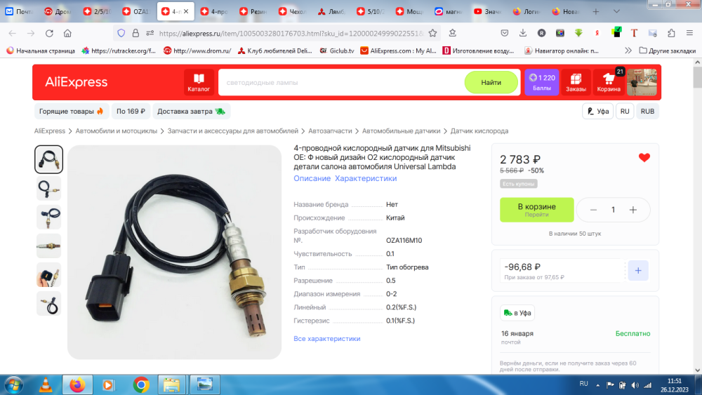

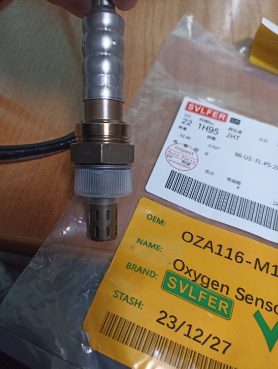

rentik Опубликовано 26 декабря, 2023 Жалоба Опубликовано 26 декабря, 2023 Ну вот хоть какая то конкретика.Спасибо.Как с ним расход?Я покупал вот этот на фото,это мне китаец прислал убеждая что это одно и тоже oza116-m10,но с ним машина повела себя неадекватно,через спор вернул половину денег. На али он сейчас есть у одного продавца и ноль продаж,закажу сейчас. Цитата
Drympil Опубликовано 26 декабря, 2023 Жалоба Опубликовано 26 декабря, 2023 Посмотрел по истории, купил эту лямбду в июне 2019, тогда же и поставил, т.е работает уже 3,5 года, ошибок нет, мотор работает штатно, расход по трассе 10-11, родной лежит про запас, рекомендую к покупке. Цитата
rentik Опубликовано 26 декабря, 2023 Жалоба Опубликовано 26 декабря, 2023 Спасибо ещё раз,заказал 14 января придёт,поставлю. Цитата

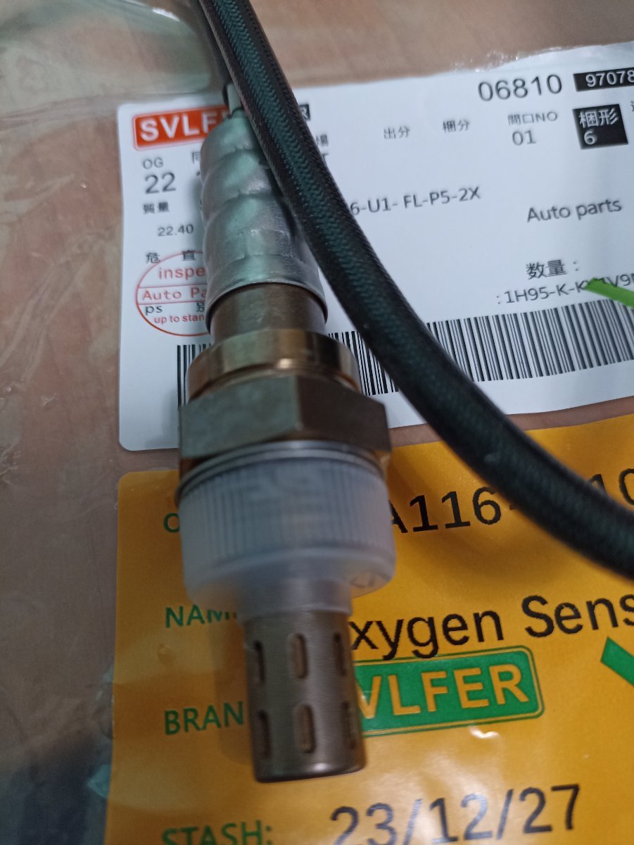

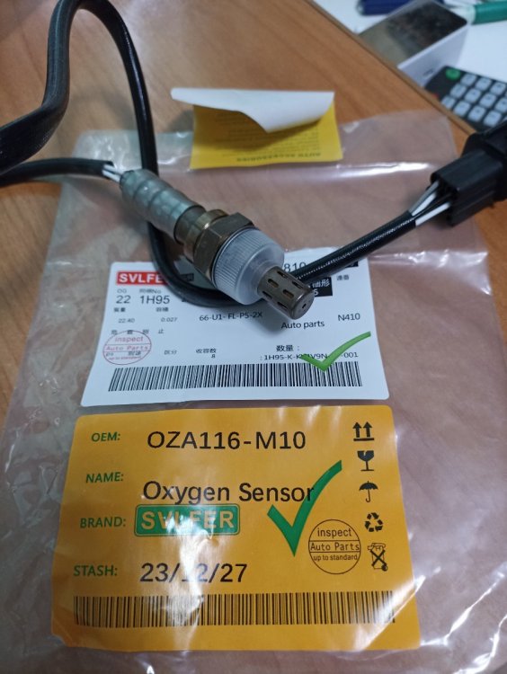

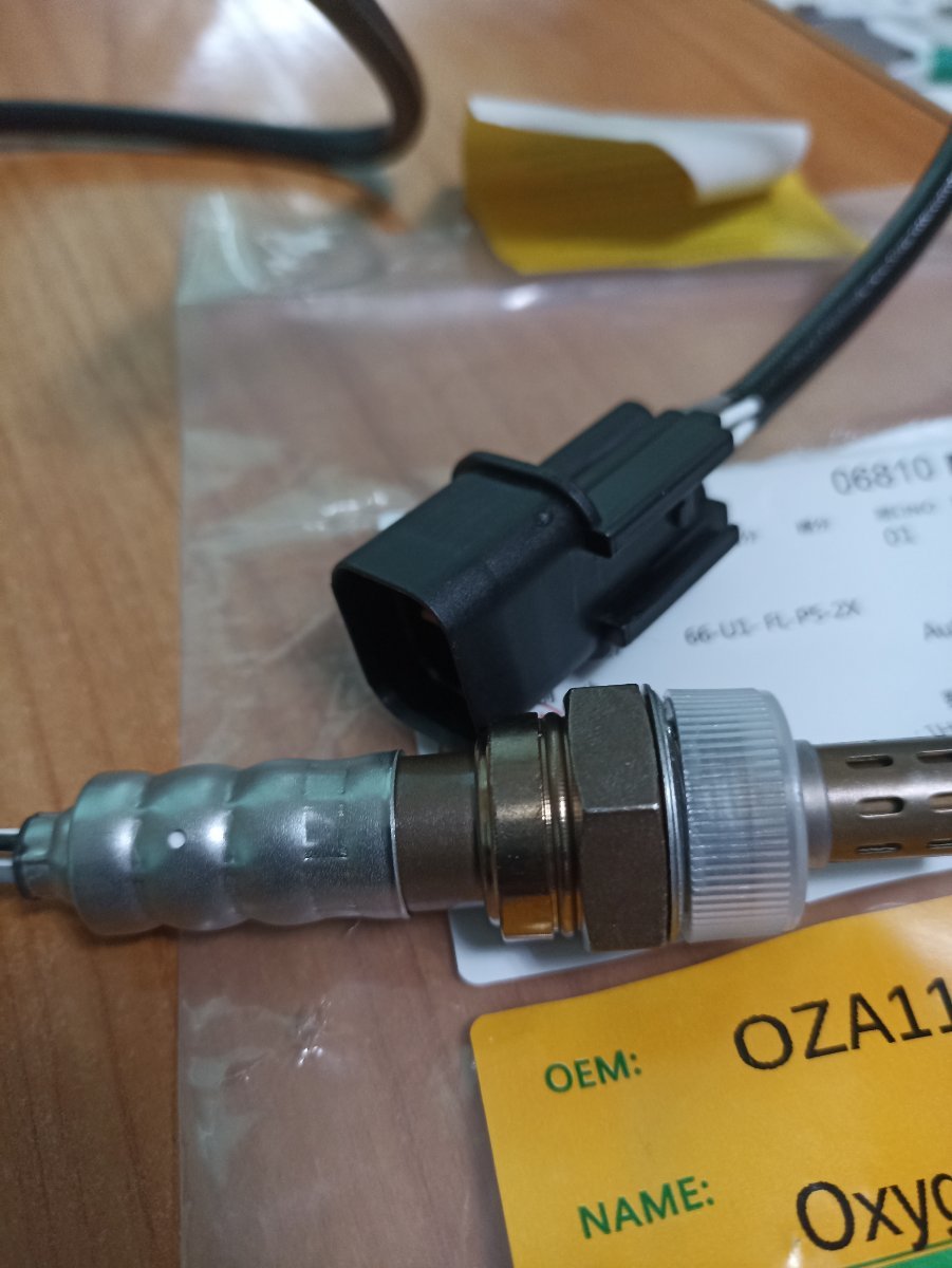

rentik Опубликовано 22 января, 2024 Жалоба Опубликовано 22 января, 2024 Сегодня получил и поставил,на датчике нет никаких маркировок,написал китайцу,тот мол всё норм,на работу не влияет,а вид сделано добротно,на резьбе серебристая смазка.По работе пока могу сказать,что стабилизировались холостые обороты,они понизились и двигатель работает ровно.По расходу пока сказать нечего не могу,в конце недели заправлю полный бак смотаюсь на дачу и обратно и уже можно будет говорить о расходе топлива,раньше бака хватало на 200км. Цитата

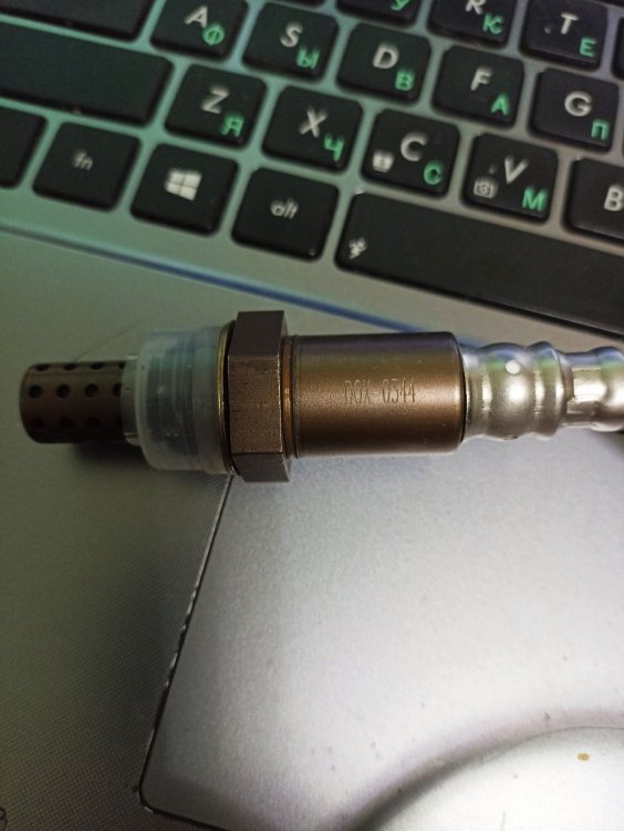

YuraonDelica Опубликовано 21 марта, 2024 Жалоба Опубликовано 21 марта, 2024 (изменено) Сменил! Грел бытовой горелкой минут 5 до лёгкого покраснения гайки на трубе. Чтобы меньше греть сам датчик, я изготовил экран из тонкой жести. Ну и безопаснее в смысле пожара под машиной! Открутил разводным ключом самым большим, что есть у меня. На фото видно, что датчик не родной уже был предхозом установлен. Он перепаивал фишку. Положил его в запас в машину. Он хоть и показал себя на диагностике неисправным, но чек не зажигает, двигатель не трясёт. Кстати проверю его на предмет окисления и нарушения контакта в пайке! Всё может быть! Теперь очередь за проверкой расхода! Маркировки на датчике старом не обнаружил! Изменено 21 марта, 2024 пользователем YuraonDelica З.ы. Цитата
