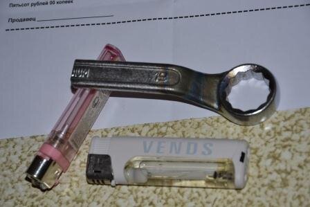

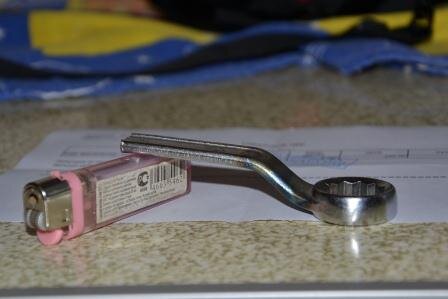

D-mitriy Опубликовано 26 января, 2013 Жалоба Опубликовано 26 января, 2013 (изменено) Фото "золотого" ключика, с помощью которого, чрезвычайно удобно прикручивать/откручивать гайку основного (нижнего) болта генератора. в качестве замены использованы ремни (зубатые) Avantech AVX-9.5*975 MMC - отлично встают и подтягивать не нужно. Изменено 26 января, 2013 пользователем D-mitriy Цитата
3san Опубликовано 4 февраля, 2013 Жалоба Опубликовано 4 февраля, 2013 Фото "золотого" ключика, с помощью которого, чрезвычайно удобно прикручивать/откручивать гайку основного (нижнего) болта генератора. вооо... а я долбался... полчаса матерясь по 1мм откручивал эту долбанную гайку... вроде имея все ключи на руках, не смог подобрать номальный для работы. ключ длинный. вороток не налазит. вот наматерился... Цитата
