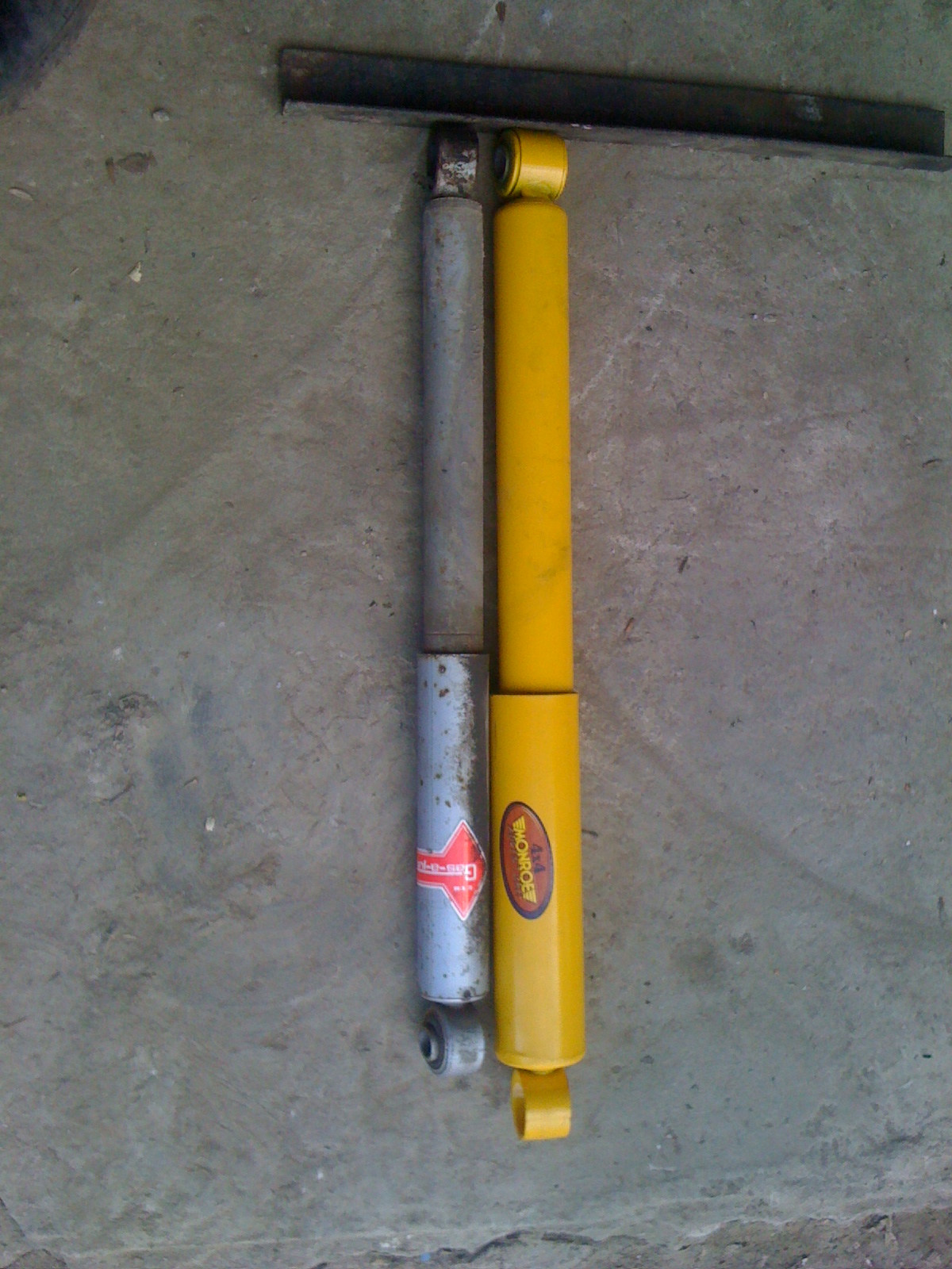

Диоген Опубликовано 26 мая, 2010 Жалоба Опубликовано 26 мая, 2010 Поставил на зад от Сафаря "Monroe D4469 Амортизатор газовый, однотрубный "Adventure". Длиннее родных на 40 мм. Существенно толще. !Внимание, есть косяк: втулки под диаметр 19, а у булки 16, пришлось вырезать втулки из старых аммортов и проточить с 22 до 19. Эти втулки 38 мм длинной, чуть короче сафаревских 44 мм. Так что, если кто соберется заказывать втулки, то нужны L 44 мм, d 16 мм, D 19 мм. Цитата
Андрейка Опубликовано 26 мая, 2010 Жалоба Опубликовано 26 мая, 2010 Так о том что у патрулёвских другие втулки уже давно написано, а серебристые ни разу не родные на фото Для Делики но 5ххххх однотрубная серия Каябы. А ещё фотка в сжатом состоянии нужна. Кстати я не понимаю прикола поставить на японское авто при всём богатстве выбора японских амортов америкосовсий атстой монры (( Цитата
HARU Опубликовано 27 мая, 2010 Жалоба Опубликовано 27 мая, 2010 (изменено) Поставил на зад от Сафаря "Monroe D4469 Амортизатор газовый, однотрубный "Adventure". Длиннее родных на 40 мм. Существенно толще. !Внимание, есть косяк: втулки под диаметр 19, а у булки 16, пришлось вырезать втулки из старых аммортов и проточить с 22 до 19. Эти втулки 38 мм длинной, чуть короче сафаревских 44 мм. Так что, если кто соберется заказывать втулки, то нужны L 44 мм, d 16 мм, D 19 мм. Мы ставим "готовые" втулки от волги (от кудпто с передней подвески, стоят 15 руб. штука). Запресовываем прямо в "родные" сафаревские, и такие же втулки в верхние "ушные" резинки. С "Адвенчерами будьте внимательнее, у них верхние "ухи" очень плохо проварены. Если будешь много ездить по бездору - отлетят. Так что лучше сразу проварить хорошо. У меня сначало оторвало один - приварил "ухо" со старого родного аморта, через 1.5 мес оторвало второй - тоже приварил родное. Изменено 27 мая, 2010 пользователем HARU Цитата

IDS Опубликовано 27 мая, 2010 Жалоба Опубликовано 27 мая, 2010 (изменено) Поставил на зад от Сафаря "Monroe D4469 Амортизатор газовый, однотрубный "Adventure". Там на фото не родной, а kyb gas a just. это для булки идет по каталогу каяба или подобраный? насколько хороши, в сравнении с монро? я вот думаю такие поставить либо adventure. перед от паджерика, а зад от патруля. если взять зад от сафаря каяба, он ведь по идее толще деликовского будет? Изменено 27 июля, 2010 пользователем -=MAXDIE=- Цитата
