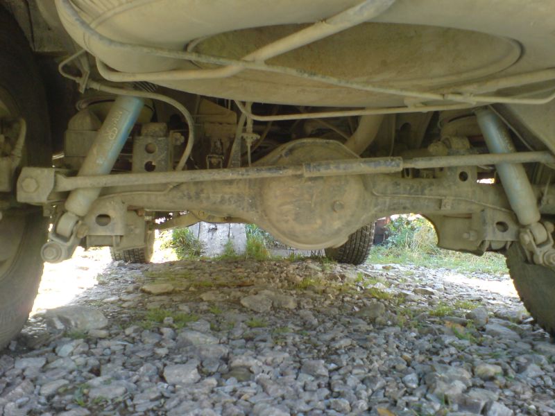

Sky, элементарно Ватсон! Берешь Сафаровский амортизатор зажимаешь в тисках, болгаркой срезаешь 3/4 верхнего уха, обрабатываешь получившуюся площадку и привариваешь к ней заранее отрезанный шток от старых убитых родных амортизаторов и все дела. Переделка занимает максимум 1 час времени. Я пошел дальше нашел подходящие штоки от какой то другой машины и подготовил заранее второй комплект амортизаторов теперь они лежат и ждут когда же умрут те которые стоят на машине

Поставил по кругу Мономаксы. Sky спасибо за информацию! Хочу поделиться опытом по поводу изготовления переходника со штока на ухо. Также как HARU взял трубку...НО прежде вварил в нее две гайки,которые идут в комплекте(берешь болт-наворачиваешь гайки-вставляешь в трубку-обвариваешь-выкручиваешь болт) и приварил к, ранее отрезанному, родному уху. В итоге берешь,наворачиваешь на шток и получаешь многоразовый переходник. На данном этапе обкатываю эту конструкцию.Прошел пару тысяч-сегодня проверил,всё ОК.

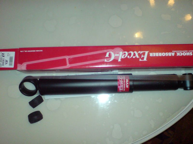

Сейчас приобрел другую Делику и собираюсь поднять,для этого приобрел KAYBA газомаслянные от Сафаря,не много запарился с переделкой верхнего
уха.В нижнее ухо выточу втулку,а вот с верхом пока не знаю.Может кто сталкивался?
А что переделывал в верхнем ухе? Я себе такие же втулки точил как и в нижнем ухе, затем запресовывал в резинки и всё. Только ставь шайбы побольше чтоб диаметр шайбы перекрывал диаметр втулок а то на перекосе моста может слезть амортизатор.
Ширина втулки на Сафаревском больше родного на 8мм.-это не помешает,длины болта хватет?
Les, это же аморты "New SR special" для спортивных машин, они очень жесткие должны быть. Еще есть на Делику "Super special", те еще жестче...

сафаревые аморты ставятся так:
1. втулки от волговских амортизаторов передних диаметр 19/16 мм 4 шт(продаются в соответствующих магазинах)
2. втулка в нижнее ухо забивается, длина подрезается
3. верхнюю втулку по длине подрезаем по нижним, с резинок , те что в комплекте, срезаем миллиметра по 3 с внешней стороны
4. шайбы на верхнее ухо размером с ухо
Внутренний диаметр шайбы 16?-что бы давило на метал.втулку или 20?,что бы давило на резинавую втулку?
