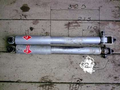

Timofey Опубликовано 5 ноября, 2011 Жалоба Опубликовано 5 ноября, 2011 Проблема с новыми аомртизаторами. Поставил другие проставки под задние амортики, общая длина увеличилась всего на 22мм. Только съехал с асфальта на гравийку стало пробивать до отбойников. Думал, что или амортики бракованные или я плохо прокачал. Выяснилось, что однотрубные и не надо прокачивать. Сейчас снял амортик, сделал замеры от верхней гильзы до края нижней в полностью разжатом, рабочем (на машине) и полностью сжатом состоянии (см. на фото). Однако совета нужна - неужели я так с рабочим положением амортизаторов не угадал или где? Цитата
vol Опубликовано 5 ноября, 2011 Жалоба Опубликовано 5 ноября, 2011 Timofey, возможно проблемы в пружинах, а не амортизаторах. Цитата
Timofey Опубликовано 5 ноября, 2011 Жалоба Опубликовано 5 ноября, 2011 Timofey, возможно проблемы в пружинах, а не амортизаторах. Всё-таки прокачал амортики как на сайте KAYBA написано. Ход был на удивление мягкий. У снятых(один потёкший) и то жёстче. Поставил, начал задок качать.Всё в норме- первый раз продавил вниз немного, второй раз уже не продавливается. Проверил по кочкам- нормалёк. Вот такой расклад. Хотя старые ставил вообще без прокачки и работали как надо. Цитата
vol Опубликовано 5 ноября, 2011 Жалоба Опубликовано 5 ноября, 2011 Амортизаторы надо прокачивать обязательно! Инструкция на сайте каябы. Цитата
