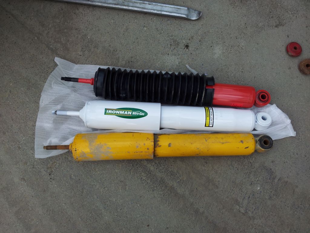

Викторыч Опубликовано 6 июля, 2012 Жалоба Опубликовано 6 июля, 2012 (изменено) Пришло время менять передние аморты. По отзывам приедполагал поставить Мономаксы, а тут подвернулись IronMan и как оказалось они длиннее Маномаксов на 2,5 см, т.е. длиннее родных на 5 см. Их и поставил. Ощущения от Железного человека обалденные. На фото, с верху вниз: 1. KYB MONOMAX BIGHORN UBS69 2. IRONMAN Nitro-Gas BIGHORN 3. MONROE SURF Изменено 6 июля, 2012 пользователем Викторыч Цитата

D-mitriy Опубликовано 11 июля, 2012 Жалоба Опубликовано 11 июля, 2012 2 Викторыч Нитро-газовый/ Ячеисто-пенный от IRONMAN (+40мм) для Bighorn c 4/1992 - н.в. длина в расжатом состоянии - 427 мм длина в сжатом состоянии - 271 мм. Tokico сток для Bighorn c 4/1992 - н.в. - 420 мм / 270 мм. Стоковый KYB Mitsu Delica L400 соотв. 351 мм и 235 мм непонятно почему аморты сток и аморты +40 мм одинаковой длины (судя по сайтам производителей и рулетке) ???? Цитата
Shadow from St.Peterburg Опубликовано 11 июля, 2012 Жалоба Опубликовано 11 июля, 2012 @blend, это Fenox (Украина). Плаза либо белая ( модель Арктика), либо оранжевая. Цитата
Викторыч Опубликовано 11 июля, 2012 Жалоба Опубликовано 11 июля, 2012 @D-mitriy, ничего не могу прокомментировать, что есть, то есть. Цитата
D-mitriy Опубликовано 11 июля, 2012 Жалоба Опубликовано 11 июля, 2012 @Викторыч, главное, что доволен если что хоть буду знать на что сменить мономаксы, реально лучше работают??? Цитата
Викторыч Опубликовано 11 июля, 2012 Жалоба Опубликовано 11 июля, 2012 @D-mitriy, с маномаксами сравнить не могу, у меня их не было, но однозначно лучше старых Сурфовых. Цитата
