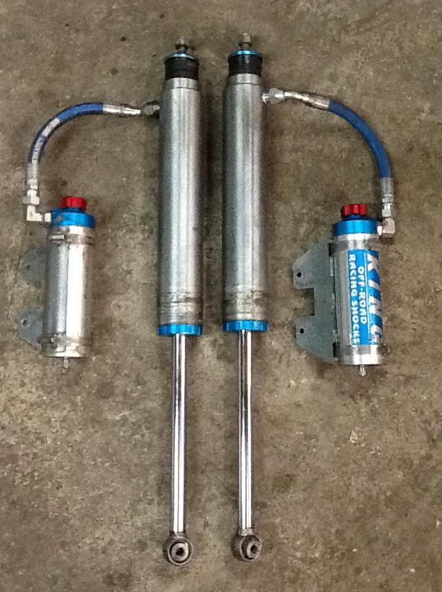

Самоделкин Опубликовано 31 марта, 2014 Жалоба Опубликовано 31 марта, 2014 И не надоело вам менять аморты раз в год??? Кроме всяких каяб есть серьезные аморты...., я на Форда поставил Кing 2.5 " аморты полностью ремонтопригодны, есть ремкомплекты, масло, можно настроить характеристики сжатия и отбоя... Есть достаточно бюджетная серия Fox...., прогресс не стоит на месте, а вы все каябы двухтрубные ищите..... Цитата
Ser-Bat Опубликовано 31 марта, 2014 Жалоба Опубликовано 31 марта, 2014 @Самоделкин, я сразу подумал что твоя машина не просто так в воздух поднялась Передние с таким коротким ходом никто не выпускает, а назад можно. Кстати, "Fox" это не бюджетная серия, а отдельная марка со своим модельным рядом - Fox Racing. Кстати, раз зашла такая пьянка, может @бусовод, сюда заглядывает или еще кто может сказать о Amada Explorer II, планирую такие ставить назад. Цитата

Самоделкин Опубликовано 1 апреля, 2014 Жалоба Опубликовано 1 апреля, 2014 @Ser-Bat, я имел ввиду что в линейки Fox есть бюджетная серия ( 2.0 performance series) , минимальный размер с верхним штоком 13.85" - 21.95 ", а ухо-ухо. 11.15" - 16.25" так что вполне подобрать можно. Цитата
Festool in action! Опубликовано 1 апреля, 2014 Жалоба Опубликовано 1 апреля, 2014 @Самоделкин, а где брать " ремкомплекты, масло..."? Если машина используется только для покатушек, то можно подождать, а если чаще? Цитата
Самоделкин Опубликовано 1 апреля, 2014 Жалоба Опубликовано 1 апреля, 2014 @Festool in action!, дистрибьютеры осуществляющие продажу подобных амортизаторов, как правило предлагают услуги по обслуживанию и ремонту. Я, собственно, этим и занимаюсь..... Цитата
