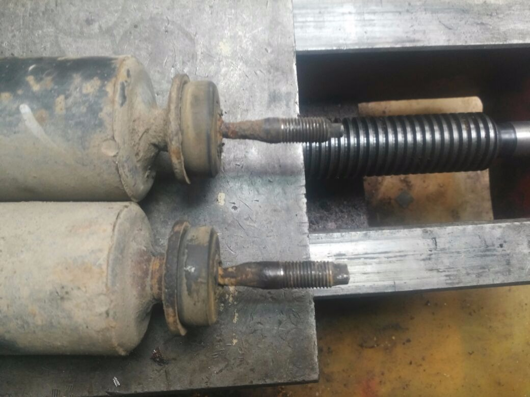

rick Опубликовано 23 октября, 2017 Жалоба Опубликовано 23 октября, 2017 Родные булочные амморты вот такие были до ремонта И вот такие стали после Цитата
