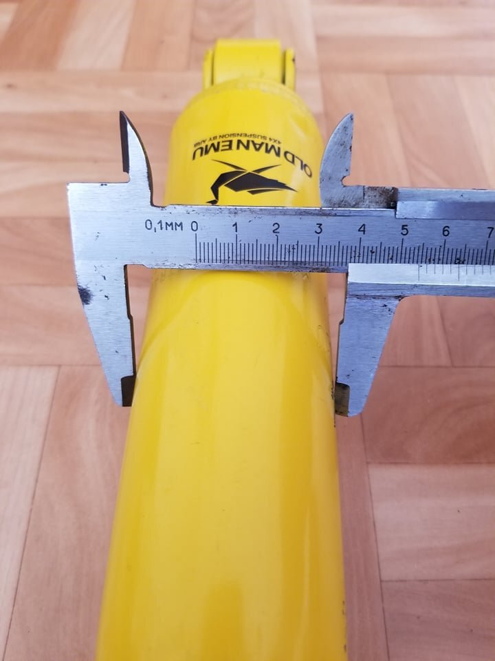

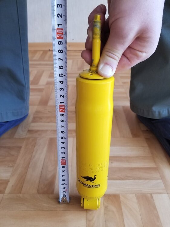

Приветствую!
Попал в руки такой амортизатор- OME 60031
Имеет заявленные параметры :
В разжатом состоянии: 385 мм.
В сжатом состоянии: 250 мм.
Выглядит так-
271534140_248235197314946_7478854719110233165_n.thumb.jpg.6919505dd084c829f9655b1b49e7a004.jpg
270029307_1653611734978606_3866722497912774308_n.thumb.jpg.47d90434a956d82ee076116355aaf192.jpg
271386419_390445719547401_4811896481271185118_n.thumb.jpg.13192d7b7f2131bcf8f8b268f22646d2.jpg
271540724_2552738704859817_3471754226522039982_n.jpg.410f087dfe007e997512d9968d5b1d83.jpg
Вопрос. Станет ли на сток, с удлинением отбойника (нижнего), накруткой торсов? Не будет ли большой длина в сжатом состоянии?
Изменено пользователем dagger
@Санёк86, да. Но, мы можем верхний отбойник обрезать, а нижний поставить  длиннее, таким образом мы защитимся от возможности удара в амортизатор при пробое подвески. Потом мы накрутим торсы и получим небольшой ( неправильный по мнению @михалыч алт лифт).
Да кто бы спорил? Вы спросили про стоковые торсы, я дал размеры для лучшего умозаключения.
